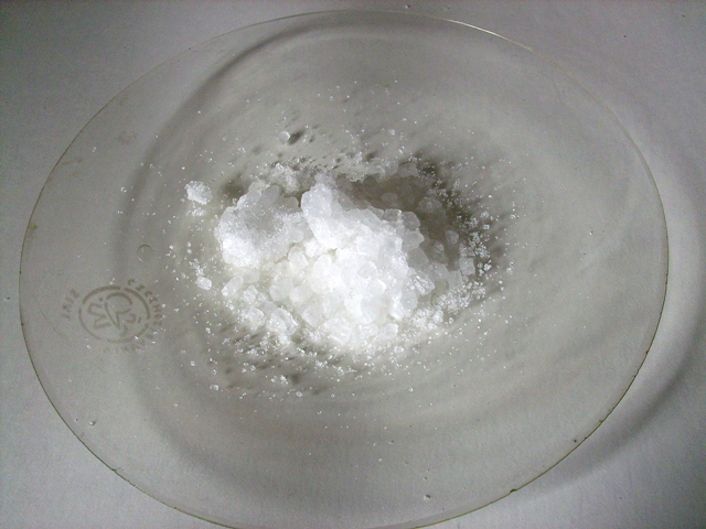

(#) J-O-E hozzászólása Aug 1, 2009 /
Sajnos a marató anyagok tárháza nagyon nagy.
- Ammóniumperszulfát
- Nátriumszulfát
- Vasklorid
- Hidrogén peroxid
Kérdés a következő jó-e maratáshoz a
- Nátrium tiosulfát (vagy hétköznapi nevén fixírsó)
A fényképészetben a rögzítéshez vagy fixáláshoz használják, el nem bomlott ezüst-bromid oldatot nátrium-tioszulfáttal oldják ki
Egyébként Vaskloriddal maratok de ebből a Nátrium tiosulfátból van sok nekem, de nem próbáltam.
Nem leszek hálátlan ha valaki érdemi hozzászólást
tud a témával kapcsolatban.

(#) J-O-E válasza mammut hozzászólására (») Aug 1, 2009 /
Hát ez nem finom kristály 2-3mm es kristályok:
Ha valaki hozzáértő azt mondja hogy alkalmas a
réz eltávolítására akkor már maratok is.
A NET-es infórmációkból azt lehet kihámozni hogy az ezüstöt vizben oldható komplex vegyületté alakitja, ebből tippelem hogy a rezet is.
