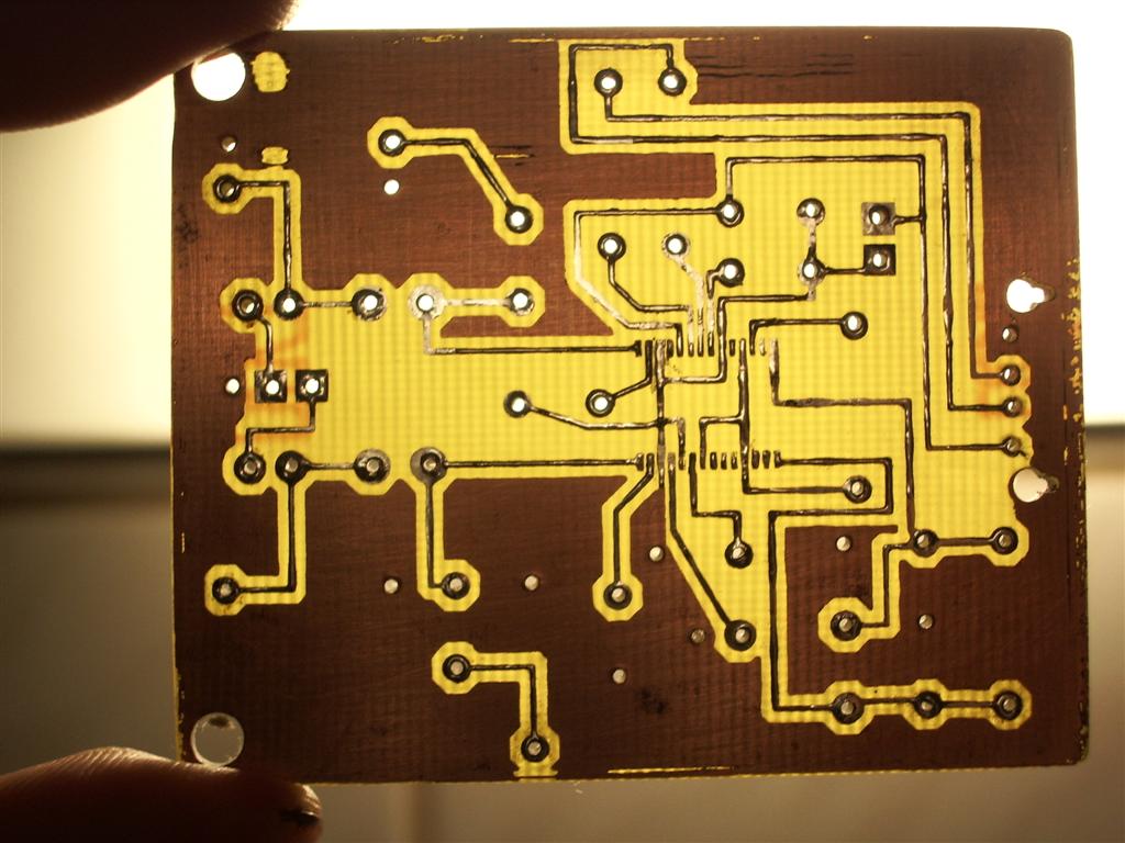

Nekem 150W-os kvarclámpa(arcbarnító) van, ezzel és sima papírral kb 3-4 perc körül van a levilágítási idő és kb 25cm-re van a lámpa a nyáktól. Az egész teljesen ingyen volt, mert az arcbarnítót találtam itthon, plusz volt egy Omron multifunkciós időkapcsolóm is(én marha azelőtt akartam eladni).
(#) Ricsi89 válasza Ricsi89 hozzászólására (») Jan 5, 2010 /
Közben utánanéztem és feltettem ide is valamikor, amikro elkészült. És jó, hogy megnéztem, mert a lámpa nem is 150, hanem 500W-os. Bővebben: Link Azóta még anyi változott, ahogy a gipszkarton és plexi helyére bekerült egy szkennerből kiszedett üveg.

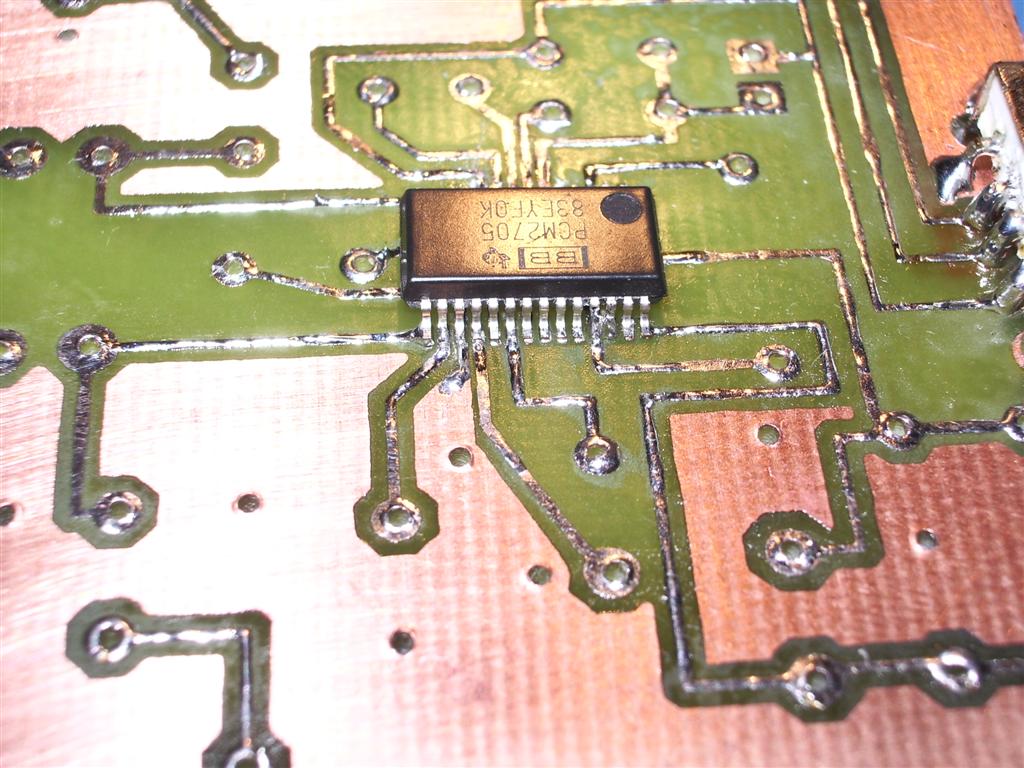

Egészen gusztusos lett! Csatolok pár képet róla. Egyébként jópofa dolog egy 2000Ft-os pákával ilyet forrasztani lábanként
Szóval lehet ilyet is vasalni.

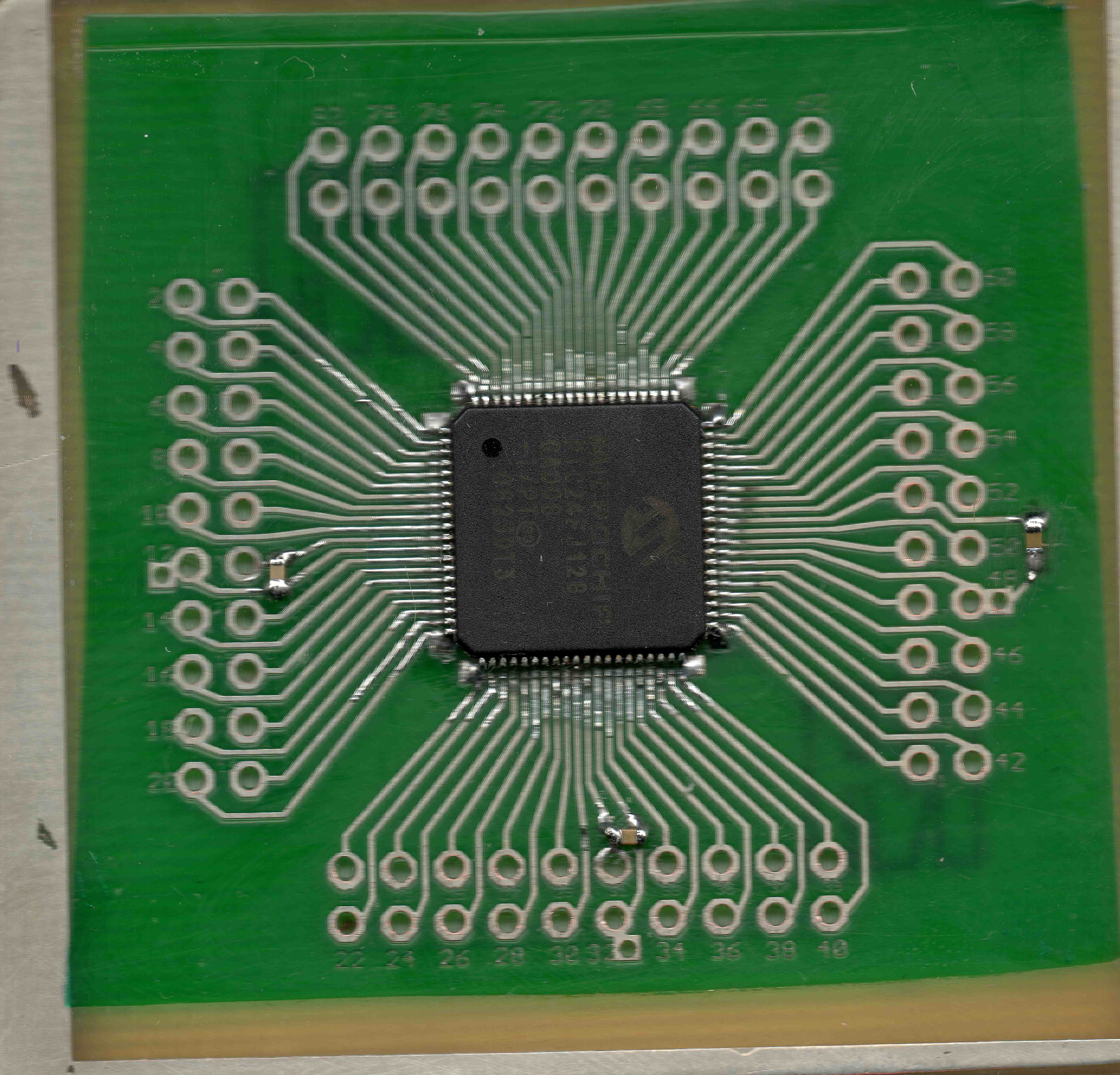

Na kipróbáltam a lötstoppos panelomat. Két oldalát forrasztottam be eddig. Tűvel nagyon vékonyan felvittem a pasztát a lábakra, pákával ráolvasztottam, persze pár láb a lábak között (nem a panelon) összekötődött, felvittem a folyasztókrémet, átmelegítettem, az összeforrasztások szétváltak, és első mérésre nuku zárlat, és chip tetejénél meg a dip lábak között működik a vezetés. Mondanom sem kell nagyságrendekkel egyszerűbb így forrasztani ilyen sűrű lábakat, a mérés több időt vett el mint a forrasztás.

Beforrasztottam az 80 lábú ic-t. Ezzel a folyatószerrel egy álom dolgozni. Úgy kapja szét az összeforrasztásokat, hogy öröm nézni. Mondjuk ez a lötstoppos nyák sem semmi, de hát aki tud az tud.
Sajnos a scanner már nem boldogul a mélységekkel fotózni meg éjjel nehéz.
Ja fúrásaim meg olyanok lettek, hogy a 10-es tüskesor kihullik belőle olyan pontosak.
(#) hapro válasza gulasoft hozzászólására (») Jan 6, 2010 /
Hááát apám...ez jósz.r munka de parasztnak tanyára.
De azért nem vagy semmi! Ezt a minőséget a kínában forrasztó robotok is tanulják. Gratulálok hozzá!
