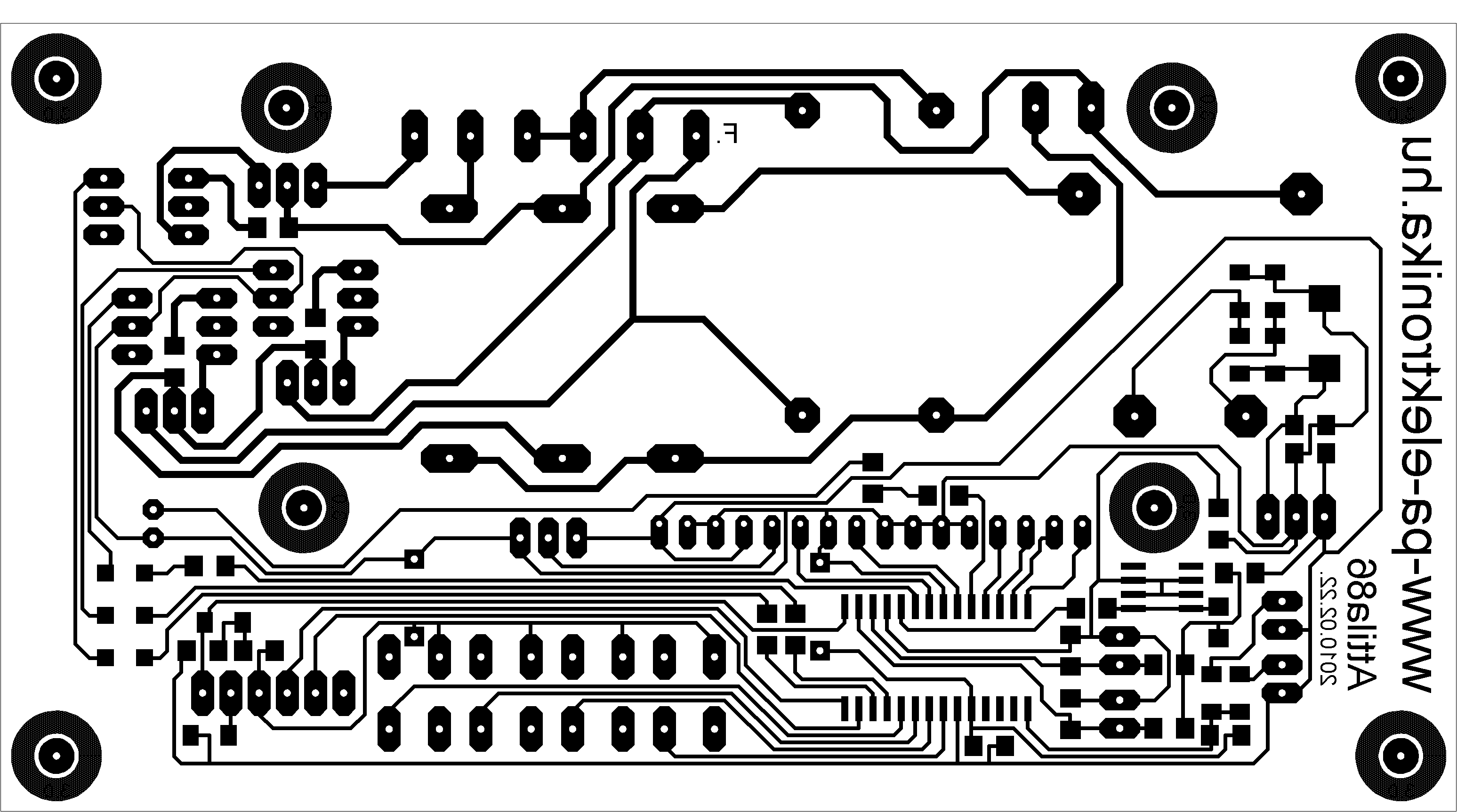

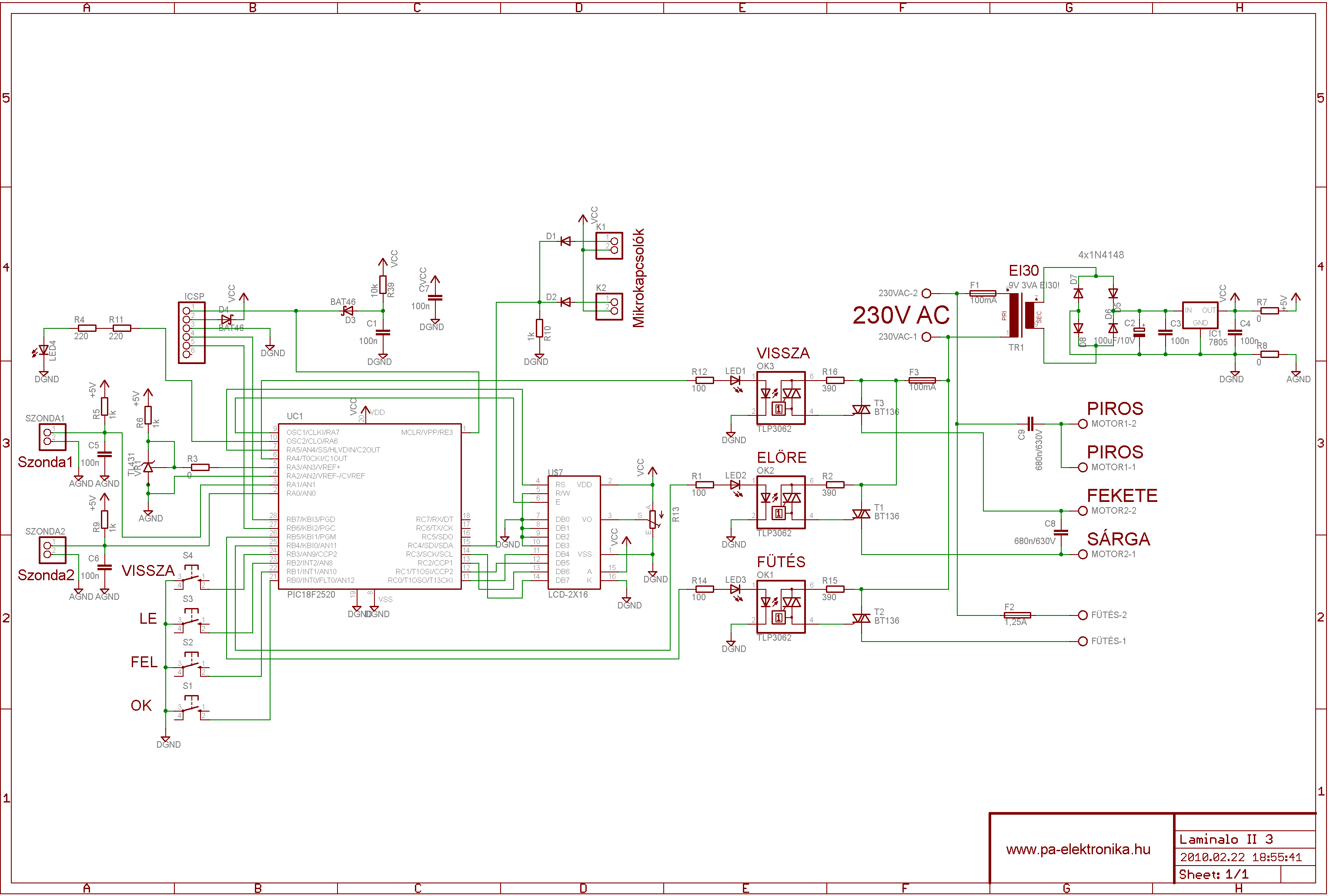

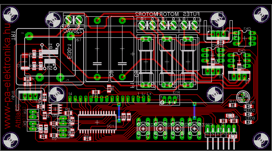

Elkészült a laminálóm programja. Már mind a hat üzemmódja működik és ékezetes karakterekre cseréltem a szövegek betűit.
Után akarja valaki építeni a laminálómat? Mert ha igen, akkor feltöltöm ide a nyáktervet és a HEX-et. Egyébként csak az új weboldalam elkészülte és a cikk megírása után publikálnám a programot, de ha valakinek sürgős akkor már most is utánépítheti.
Kell hozzá egy nem gazdaságosabbik teszkós lamináló és egy ILYEN motor. A PIC 18F2520.

(#) Attila86 válasza denon888 hozzászólására (») Feb 22, 2010 /
Használd egészséggel!
Szerk.: A nyák a szélein kicsit szellős, ez azért van hogy pont belepasszoljon a Lomexes P74-es műszerdobozba.
(#) denon888 válasza Attila86 hozzászólására (») Feb 22, 2010 /
Nagyon köszönöm! Szerintem nagyon jól sikerült!
