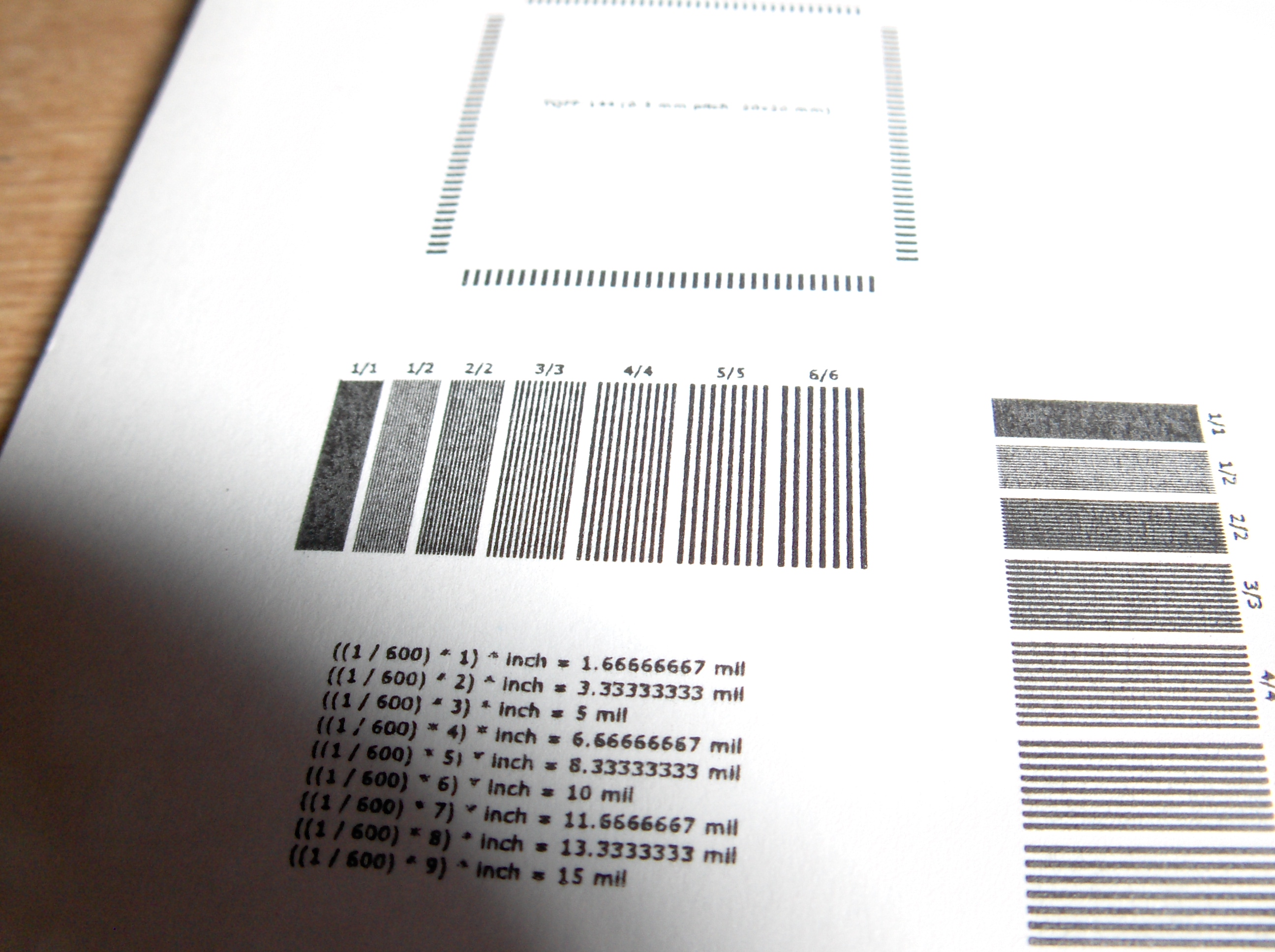

Na, vettem egy másik Samsung ML-1640-es nyomtatót, de sajnos ugyan azokat a tüneteket produkálja, mint az előző: némelyik vertikális vonalat hullámosan nyomtatja (0.1mm - 0.05mm difi, azaz +-1pixel 600dpi-n) (talán a piezo tükör nem stabil, vagy szabályozó feszültség probléma lehet, ami miatt a tükör nem tud pozícióba állni). Szériahiba gyanús a dolog.
A tesztoldal betűin is észre lehet venni a hullámosságot sajnos, ezért a formátum problémát kizárnám. Csináltam teszt patternt, TQFP-144-et (0.5 pitch, 2x2cm) már bőven nem lehet vele nyomtatni (bár inkább a 600dpi miatt), 8mil-es vezetősávok kis korrigációval még - meg egy korsó sörrel - elmennek (0.211666667mm-re felhúzva, hogy kijöjjön a nativ 600dpi-s 5pixeles szélesség). Vasalásnál ugyan valamennyit korrigál a hő és a nyomás, de látszik, hogy nincsenek jól definiált vezetővonalak, ami marásnál ugye nem túl szerencsés. Ha lesz vékony nyák-om kipróbálom a laminálást is (huh, lehet ez az egész hozzászólás offtopic?! ... bocs!).
Én egyelőre csalódtam ebben a nyomtatóban, lehet tényleg jobb lett volna egy használt hp laserjet 2200, azzal kb 4mil-ig le lehet menni számításaim szerint.
Az meg, hogy 2010-ben egy alsó kategóriás nyomtató nem tud vertikálisan egyenes vonalat nyomtatni számomra hihetetlen... minőségbiztosítók elaludtak tesztelés közben, hello?!
Összegzés képpen: 10mil-t így is vígan elvisz, ha nem is top quality, de 8mil vagy alatta már cinkes a dolog ezzel a szériával, viszont a tonerpor töltési lehetőség miatt szinte ingyen nyomtat, de utángyártott tonerrel is 2ft/oldal a költség.

(#) raw hozzászólása Júl 19, 2010 /
Csináltam egy gyors tesztoldalt lézernyomtatókhoz (600x600dpi):
Játszottam kicsit: Samsung ML-1640 ($85) vs. HP Laserjet M3035 ($1600)
Remélem jól látszódik az ML-1640 problémája nálam.
Elnézést a nagyobbacska képekért, de itt most fontos a felbontás.
(#) pittosi válasza pittosi hozzászólására (») Júl 20, 2010 /
Frisitetem a Xpt már müködik nekem is . Most csinálok én is teszt oldalt a Samsung ML-1640 -val mer nem akartam hinni a szmemvek .
