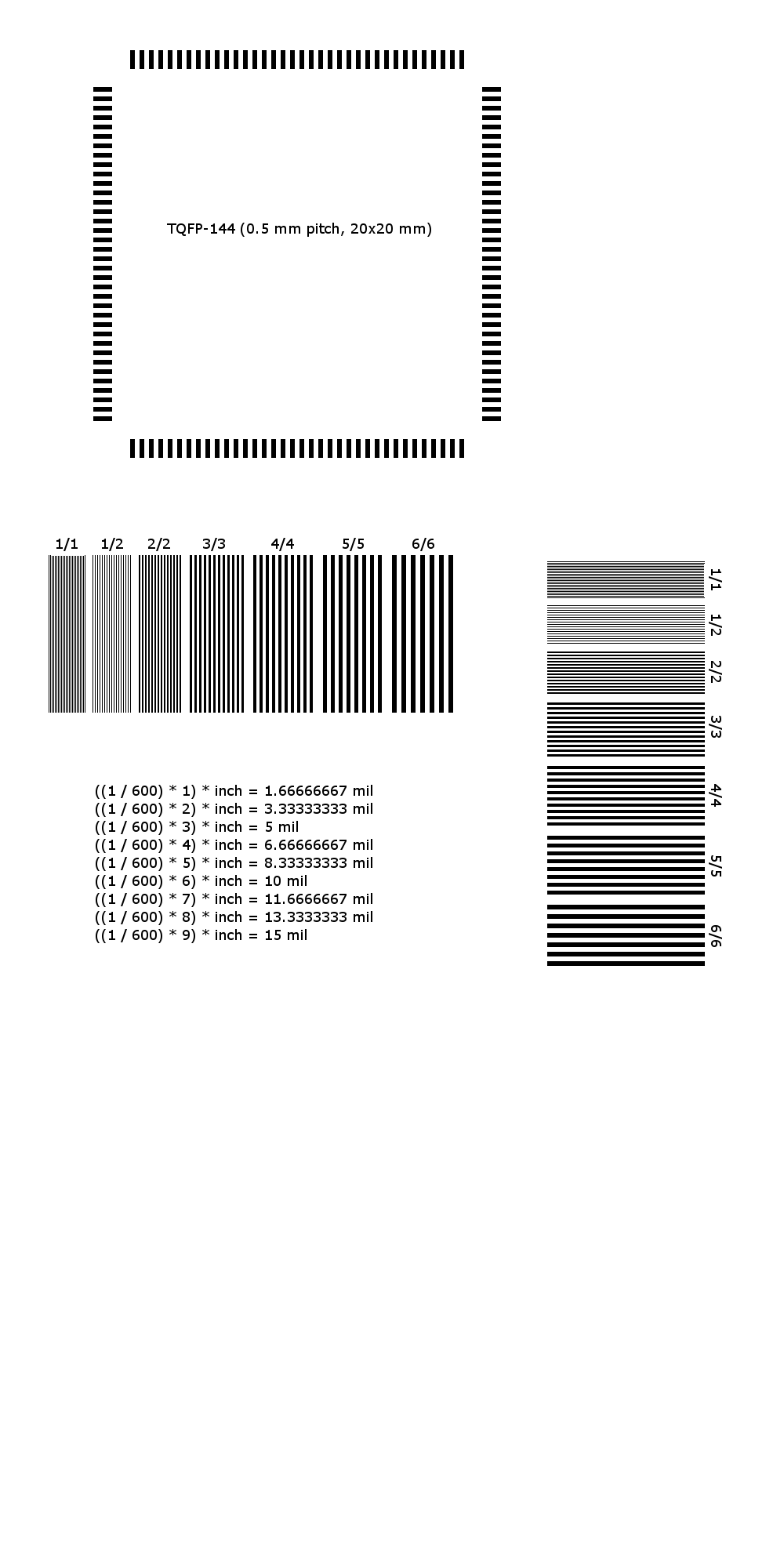

Na, vettem egy másik Samsung ML-1640-es nyomtatót, de sajnos ugyan azokat a tüneteket produkálja, mint az előző: némelyik vertikális vonalat hullámosan nyomtatja (0.1mm - 0.05mm difi, azaz +-1pixel 600dpi-n) (talán a piezo tükör nem stabil, vagy szabályozó feszültség probléma lehet, ami miatt a tükör nem tud pozícióba állni). Szériahiba gyanús a dolog. A tesztoldal betűin is észre lehet venni a hullámosságot sajnos, ezért a formátum problémát kizárnám. Csináltam teszt patternt, TQFP-144-et (0.5 pitch, 2x2cm) már bőven nem lehet vele nyomtatni (bár inkább a 600dpi miatt), 8mil-es vezetősávok kis korrigációval még - meg egy korsó sörrel - elmennek (0.211666667mm-re felhúzva, hogy kijöjjön a nativ 600dpi-s 5pixeles szélesség). Vasalásnál ugyan valamennyit korrigál a hő és a nyomás, de látszik, hogy nincsenek jól definiált vezetővonalak, ami marásnál ugye nem túl szerencsés. Ha lesz vékony nyák-om kipróbálom a laminálást is (huh, lehet ez az egész hozzászólás offtopic?! ... bocs!).Én egyelőre csalódtam ebben a nyomtatóban, lehet tényleg jobb lett volna egy használt hp laserjet 2200, azzal kb 4mil-ig le lehet menni számításaim szerint. Az meg, hogy 2010-ben egy alsó kategóriás nyomtató nem tud vertikálisan egyenes vonalat nyomtatni számomra hihetetlen... minőségbiztosítók elaludtak tesztelés közben, hello?! Összegzés képpen: 10mil-t így is vígan elvisz, ha nem is top quality, de 8mil vagy alatta már cinkes a dolog ezzel a szériával, viszont a tonerpor töltési lehetőség miatt szinte ingyen nyomtat, de utángyártott tonerrel is 2ft/oldal a költség.
Szerintem még úgy is használható a NyÁK, hogy egy kicsit hullámosak a vonalak. Egyébként ha pl world-ből nyomtatsz vagy a tesztoldalát nyomtatod még azon is látszik a hullámosság (de ha nem tudja az ember nem biztos, hogy észreveszi). Nekem eddig két HP nyomtatóm volt, mindkettő tintasugaras volt és mind a kettőt szidtam, mint a bokrot, mert csak a bajom volt velük, sokat szívtam miattuk, de a Samsung-al ezt leszámítva nincs semmi problémám. Az utángyártott tonert nem biztos, hogy tudod majd vasalni, vagy jó minőségű lesz a NyÁK.

Csináltam egy gyors tesztoldalt lézernyomtatókhoz (600x600dpi):
Játszottam kicsit: Samsung ML-1640 ($85) vs. HP Laserjet M3035 ($1600) Remélem jól látszódik az ML-1640 problémája nálam. Elnézést a nagyobbacska képekért, de itt most fontos a felbontás. |
