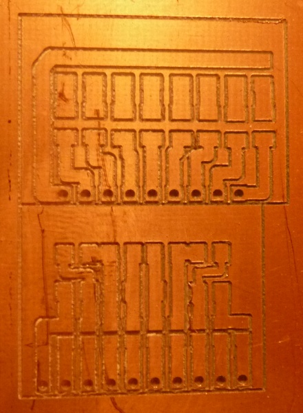

A bővent azért cáfolnám, mert csak a vezérlő és motorok 20.000 felett vannak. Fúráshoz elengedhetetlen a kotyogásmentes mechanika ami megint nem két fillér, és nem árt egy nagyon jó marógép. Ráadásul a kefések olyan szempontból nem szerencsések, hogy 10.000 felett forognak, a kefe jóval nagyobb igénybevételnek van kitéve, mint egy állványos gép motorjánál.

Ne az acél marásában gondolkodj . Nyákhoz elég a gyengébb is. Ha te csinálod a vezérlőt, max! 10, ha veszed kb 16000. Léptetőt vehetsz bontottat is, vagy lerobbant nyomtatóval szinte ingyen utánad dobják vezérléssel együtt. A gyengébb (pozdorja) mechanikát fióksínnel, menetes szárral bőven 10 alatt megúszod. Brushless motor, ha már azt szeretnél használni, vezérlővel együtt sincs 20. Ha nem brushless, jóval olcsóbb. Ne a nagyteljesítményű, gyárilag marónak készült motorokban gondolkodj! Nyákról és apróbb munkákról van szó! Az enyém nagyon bevált.
(#) tikitiki válasza dinokal hozzászólására (») Feb 13, 2012 /
Esetleg volna kép amit a maróval csináltál megnézném szívesen, már csak úgy kíváncsiságból.
(#) dinokal válasza tikitiki hozzászólására (») Feb 13, 2012 /
Most csak ez az egy volt kéznél, egy maradék nyákdarabra csináltam próbának. Egy R2R és egy LED panel Picezéshez. Nincs teljesen átfúrva, lesorjázva, ráadásul mélyebben martam a kelleténél. A végleges kész panel már be van ültetve, arról nem csinálok képet, az első smd forrasztásom, és mivel nem igazán látom, elég gány lett.

Fotózva biztos sokkal szebb lenne, de ez a kész Eagle kapcsolásból cakk-pakk 10 perc alatt készült.

Látod ezt mondtam, sorjás. Pedig ez egy pici panel, most képzeld el ezt 10 centiben. Ha csak egy tizedet változik a nyák mondjuk ott ahol lefogatod, akkor a marás ott lehet nem viszi le a rezet, máshol meg ilyen csúnyán belemar.

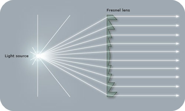

(#) waterbear válasza janikukac hozzászólására (») Feb 13, 2012 /
Nem túl jó ötlet, mert akkor a két festékes oldal egymáson van, és a nyák felől a nem nyomtatott oldal van, így nagy az alávílágítás esélye!
Mindig a nyomtatott rész kerül a fényérzékeny felületre!
(#) tikitiki válasza waterbear hozzászólására (») Feb 13, 2012 /
Arra gondolsz , hogy a fólia így elviszi a fényt , és ezért alávilágít?
A kétoldalas nyomtatás szerintem működne , csak ahhoz pontos illesztés kell pdf be , és két oldalra.És ráadásul tükörkép is.
(#) waterbear válasza tikitiki hozzászólására (») Feb 13, 2012 /
Nem... a fóliának, amire nyomtatsz, annak van egy bizonyos vastagsága... vegyük ezt most nagyon durván 1/2 mm-nek.
Ha a nyomtatott felület a fólia alján van, akkor az ráfekszik a fényérzékeny felületre, és a levilágítás alatt a lehető legközelebb van a nyákhoz, de ha a fólia tetejére nyomtatsz, akkor 1/2 mm-nyi vastagságú résed van, ahol az uv tud dolgozni, alávilágítani a fóliának.
Ezzel lehet elérni olyan mosott, recés szélű nyákokat a levilágítás során.
Király ötlet és nagyon jó az írásvetítő alkalmazása, ugyanis abban van freshnel lencse, ami párhuzamosítja az egy pontból származó fény nyalábokat és ha régi cső helyére tud pontosan beszerelni egy Hgli lámpát, persze a búráját leszedve, első osztályú levilágítója lesz!
Erre gondoltam én is , mert az írásvetítő felső üvege azt hiszem ilyen , és a fényt másképp adja .Bár nem tudom , hogy lehet elég erős megvilágítás kell , mert a felső üveg elég vastag azt hiszem .Ki kell próbálni , szerintem ilyet ócsón lehet szerezni akárhonnan,És kb hát nem tudom , de nincs A4 es a felső üveg igaz ? Nem tudom rég láttam ilyen gépet.
