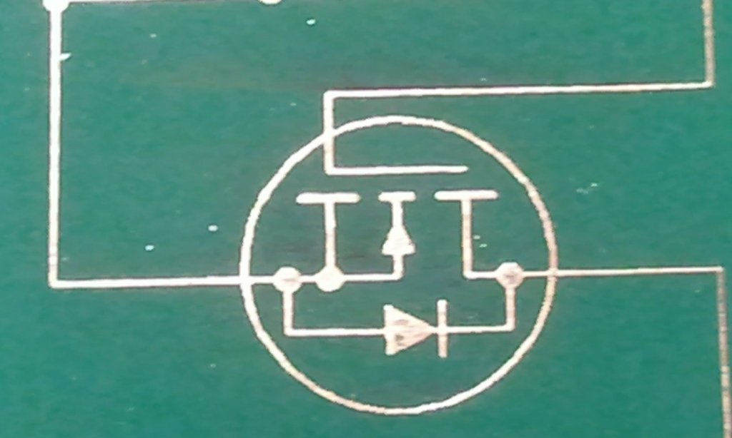

Na ez tuti ezzel tényleg próbálhatja.Gulasoft neked van CNC éd tényleg nem szép nyákokat csinál a CNC ?
Próbáltam megint valamit kicsit másképp
Eleve egy mart szigetelőket gyártó valmi. mindíg sorjás egy kicsit, persze ezen lehet segíteni. A gond ott van, ahol nagyobb szigetelőtávolságok kellenek. 0.2-vel egy egy milis szigetelőtávolság 10 menet. Irtó nehéz teljesen síkban rögzíteni a lemezt, vagy vákumazstal kell, de ez esetben nem fúrhatod a nyákot, vagy nagyon profi felfogók. Mind a két módszer idő és pénzigényes. Nálam egy pozdorja lap a tárgyasztal, azt könnyű volt síkbamarni, és nagyon olcsó. Csak egy T nútos asztal a gépemre 50.000 körül lenne.
Értem , azt hittem valamilyen formában eltér a nyák kinézete miután elkészül.Sarkakra vonalakra ilyenekre gondoltam , hogy fentebb írva lett , hogy nem szép.
Nagyon vékony vonalak marásnál nem nagyon maradnak fent. Látod a profik lézerrel csinálják. Pár millából biztos kijön. Úgy cirka 3-5 között ahogy az lpkf-et ismerem

Szia! A CNC nagyon jól használható. A fúrás egyértelmű. A marás akkor jó, ha kompromisszumként csak kontúrt marsz, 0,2-es maró, ami inkább 0,3-as sávot mar. Ezzel már egy dip ic két lába között el tudsz vezetni egy sávot, és elég gyors is. Ha nem kontúrt, hanem telit marsz, az nagyon időigényes. Vagy végigviszed 0,2-essel(nagyon sok idő), vagy az előkészítésnél két marószárra tervezel, ekkor természetesen szerszámcsere(itt az előkészítés rabolja az időt). Korlát elsősorban lefelé van, pl. 80 lábúnak még nem próbáltam meg panelt marni, lehet nem is sikerülne, de a 44 lábú már tervbe van véve.
