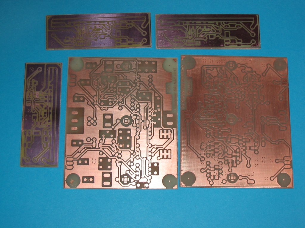

Mint ígértem a teszt panel képe, de csak maratás után, mert előtte elfelejtettem ![]() ui.: A szakadások nyomtatási hibák, kifogyóba van a tonerem ahol szakadt ott szürkét nyomtatott és azt nem vitte át.Üdv.: Petya
A Dutonerepro nyomdába elküldöd a pdf-et és levilágítják neked. Az más kérdés, hogy kinek van akkora maratója amibe ez belefér (rajtam kívül
) Viszont a laminálóm alá meg nem fér be szerintem, már terveztem nagyobb laminálót de még nem vettem. Ehhez a3-as kell. Esetleg a nyomdában lehet fel is tudják laminálni ha viszed a fóliát, de ezt meg kell kérdezni tőlük.
Hát ha csak amiatt szakadt, hogy kifogy, akkor szerintem elég jó eredmény átalakítás nélkül.
Még a burkolatot se bontottam le róla, de valószínű kedden veszek tonert és akkor mehet a nyomat hibája nélküli teszt.

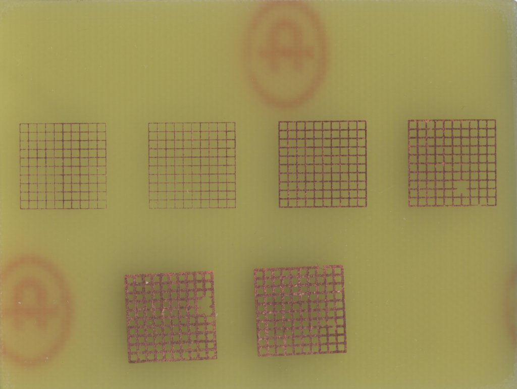

Már a múlt héten olvastam a mérésedről. Nagyon tanulságos volt. Sajnos csak ezen a héten tudtam kipróbálni a pausz papírt a gyakorlatban. Minden eddiginél jobb! Azt nem mertem megkozkáztatni, hogy csak egy réteget használjak mert ennek a munkának holnapra kész kell lenni. Majd legközelebb...
A képeken látható hibák, kizárólag a saját hibámból származnak, nem a technológia hibája. Többek között türelmetlen voltam, és csak 7-8%-al növeletem meg a megvilágítás idejét, a szükséges 30% helyett... A lefújás sem volt tökéletes (sosem tökéletes ).Mikroszkópom sajnos nincs, de átvilágítva látszanak a lyukak a nyomaton. Talán mégis másik printer kellene... De ismétlem: sokkal jobb, mint az írásvetítő fólia!
