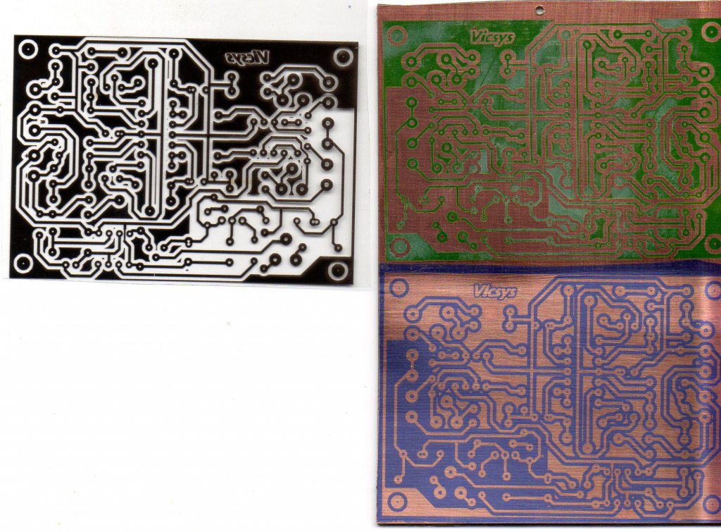

Kipróbáltam újra a vasalást, 135grammos műnyomó kis hőfok, zöld toner (jobban fedett)
Ugyan erről csináltam egy fóliás maszkot (nem invertáltam, nehogy az legyen a kifogás.
Eredmény mellékelve, az egyszeres nem nyomdai maszkkal.
A zöld a vasalt, de gondolom mondani sem kell.
Ti melyiket adnátok a megrendelőnek.
Próbáltam betartani a vasalás minden szabályát, de a nyomtatóm nem alkalmas a feladatra. (Ja papíron egy szem zöld nem maradt!)
Nagyítsatok bele bátran.

Sajnos pocsék. Képen nem látszik, de ki nem marnám. Recés, van ahol alig maradt meg.

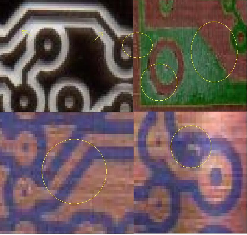

Na csak mert kérted , hogy nagyítsunk bele.
Nos tulajdonképpen a két eredményközt van különbség , de nem sok .A maszkon tényleg recések a vonalak, ami sajnos teljesen mindegy hogy vasaltad , vagy levilágítottad mind a kettőn meg vannak.A vasalt nyákon kissé megnyúltak a forr szemek, de még ezt se mondanám túl vészesnek , illetve ahol karcos a nyák ott a szélén a vasalás alatt is végig megy a karc , és itt alá mar az 100% , és még ennél a nyáknál a ferde szélek ami hiba lehet.Nem tudom , hogy vasaltad , de ha most megnézem Janikukac legutóbb vasalt nyákjait , akkor azok szebbek , de ő lehet többet is vasal , de nehogy ezt a szívedre vedd.
A dry al készült nyáknál is meg vannak a recés vonalak , illetve véltem felfedezni buborékokat , de lehet a kép nem úgy adja vissza mint élőben , bejelöltem minden észre vételem hisz kérted , hogy nézzük meg.Vasalásnál a nyákot valószínű , hogy jól megtakarítottad ,mert olyan nagymértékű hiányok nincsenek , és nincs is szétlapulva , de megpróbálnék a helyedbe többféle papírral hátha valamelyiknél jobb eredményt érsz el .Mert nem mindegyik papír viselkedik egyformán, és ha neked ilyen kényes a tonered , és még ráadásul színbe se mindegy , akkor én ilyen esetbe a legvékonyabb papírral , és kis hőfokkal , és a nyomtatót a legmagasabb minőségi nyomtatásra állítanám, mert ilyenkor több toner port visz fel a papírra.

(#) gulasoft válasza eyess hozzászólására (») Aug 6, 2012 /
Ha pixelessé nagyítod, persze hogy recés lesz! A bátran alatt ennyire nagyra nem gondoltam azért. Magán a terven vannak ilyen apró szigetek, azt nézhetted buboréknak, és ez egyrétegű házi maszk, ugyan azzal a nyomtatóval, amivel a vasalás, elég ronda lett. (rakok majd fel arról külön képet, mert így nem látszik.
(#) emmzolee válasza gulasoft hozzászólására (») Aug 6, 2012 /
Hát igen ezek a ferde vonalak a jpeg túlnagyításai miatt vannak.

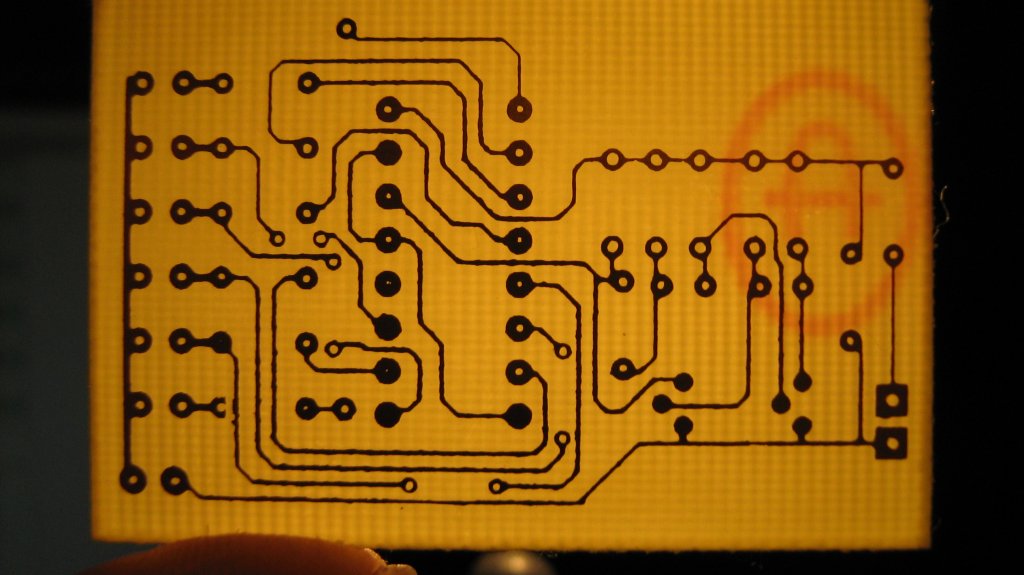

Végre oda jutottam ,hogy sikerült levilágítani.
Ez volt a második levilágított panelom.
Mit szóltok hozzá?Hol vannak hibák?
(#) gulasoft válasza havranarpi hozzászólására (») Aug 6, 2012 /
Ez jó kép! Ilyen lett a vasalásom. De jó, nem kell scannelnem
(#) janikukac válasza havranarpi hozzászólására (») Aug 6, 2012 /
A vezetősávok megmaródtak, mert rossz az előhívás valószínűleg, illetve a forrpontok közül nem hívtál elő rendesen.
(#) havranarpi válasza janikukac hozzászólására (») Aug 6, 2012 /
Tovább tartsam az előhívóban?
Nem. Épp kevesebb ideig, és ecsettel simogasd, hogy mindenhol egyenletesen jöjjön le, de csak annyi, amennyi kell.. Dry vagy p20, netalán gyári lakkos a panel?
Gyári lakkos.
