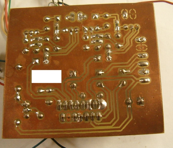

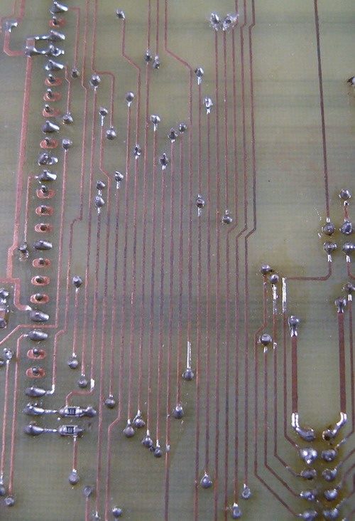

Ahogyan én készítem:
HP laser jet 1100 600x600
80 - 100gr műnyomó
alu lap amibe egy "M" fűtőszál van marva (ez a vasaló)
2mm-es szilikon lap (nyomás kiegyenlítés, hő elosztás...)
0-180 C meleg
áztatás
Nagy bonyolultságú képeket sem tudok mutatni mert nem szoktam különösebben fényképezni.
(kép 3) panel 2008-ban készült.

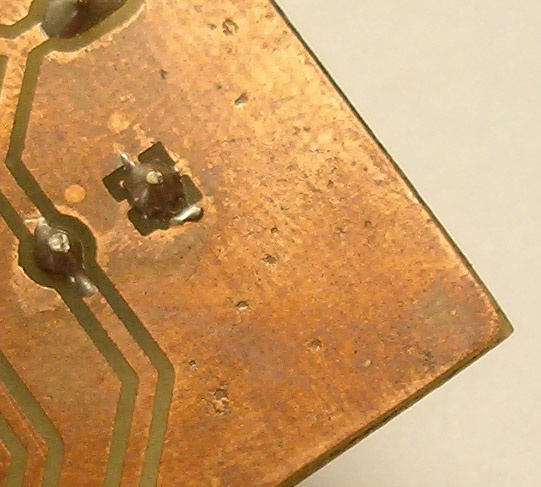

Köszönjük szépen a bemutatót , de mintha arról lett volna szó , hogy nagy felületű mondjuk egy jó tele GND és nyákot kell nyomtatni , hogy látható legyen az ami sokunk baja.Persze nem várom el , hogy ki is marasd , csak műnyomóra nyomtatás után egy jó erős lámpa elé tartva a papírt , és jöhet a kép .De egyébként díjazom , hogy foglalkoztál a dologgal még ,ha régebbi nyák képeket is tettél fel.
(#) niedziela válasza eyess hozzászólására (») Dec 27, 2012 /
Teli GND-el ugye az a gond, hogy "ragyás" ?
Ezzel én is küzdöttem nagyon régen, de amióta az áztatás után vissza teszem a melegre, hogy a festék újra megolvadjon, azóta ezzel nincs probléma.
A "ragya" oka a papír hajszál csövességében van, ahol a ragya keletkezik, ott nem csak a festék ér a panelhez hanem a papír is. Ha újra melegíted a festék fentről beteríti és eltömi ezt a hajszálcsövességet.
(#) eyess válasza niedziela hozzászólására (») Dec 27, 2012 /
Nem a ragya a gond , ilyen nincs nálam , hanem a nagyobb felületeken hiányos , illetve a fedettség nem tökéletes, és ez többeknél van , azért nem csinál senki GND ét.És ez rajzolat függő , mert bizonyos határig ok , de ha már nagyobb a felület , akkor bizony észre vehetőek a kihagyások .És ez szerintem mindenkinél meg van .
(#) emmzolee válasza niedziela hozzászólására (») Dec 27, 2012 /
Brutál sok ónt használsz a nyákod forrasztásához. Sokkal kevesebb is elég lenne. Inkább használj jó fajta folyasztó szert, és a nyákodat is tisztítsd le (én a csiszolást javaslom fémgyapottal. Nem karcol, de hatásos.) forrasztás előtt.
(#) niedziela válasza emmzolee hozzászólására (») Dec 27, 2012 /
emmzolee
Amit látsz az 2008-ban készült és kb 30 változáson ment keresztül.
eyess
Ha kihagyások vannak akkor az egy sűrűbben sávozott panelen is elő jön.
Az nem a teli felület problémája szerintem.
Nekem az okozott gondot, hogy olyan panel is jó legyen amin vegyesen vannak 0,6mm >
szélesebb sávok, és 0,4mm < szűkebb sávok. külön külön jó volt mert más nyomással és hőfokkal készítettem őket. Azóta viszont, hogy használok szikikon lapot és nem melegítem fel előre a lapot, hanem a panellel együtt melegszik fel, és a nyomás is max kb 20-30dkg körül van, ezek a gondok is megszűntek.
