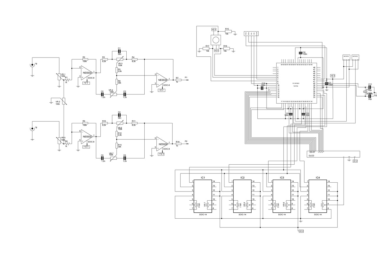

(#) Pali79 hozzászólása Júl 5, 2015 /
Mellékelek egy kapcsolási rajzot és a hozzá való nyák tervet, ha valaki lenne kedves átnézni! Nem szép de legalább jó ronda! A PIC és környéke nem érdekes, mert mindig változik minél többet agyalok rajta. A lényeg a hangszín szabályzó rész és a digitális potméterek. A potik kivezetése az ic-k 5-6-7 és 8-9-10 lábain vannak. Köszönöm előre is!
(#) kokozo válasza Pali79 hozzászólására (») Júl 5, 2015 /
Szerintem a másik (ic-k függőlegesen) elrendezéssel jobban jártál volna..
(#) Pali79 válasza kokozo hozzászólására (») Júl 6, 2015 /
Hmm. Lehet nekiesek. Köszi!
(#) ktamas66 válasza Pali79 hozzászólására (») Júl 6, 2015 /
Én utánanéznék ezek az egy tápfeszes digipotik használhatók-e duál tápos környezetben, ráadásul úgy látom a max. feszültség a potin az 5V-os táp lehet.
(#) Pali79 válasza ktamas66 hozzászólására (») Júl 6, 2015 /
„úgy látom a max. feszültség a potin az 5V-os táp lehet.”
Ezt hol látod? Böngésztem az adatlapot, de erre vonatkozó infót nem láttam.
A duál táp nem gond szerintem, de megpróbálok utána nézni.
