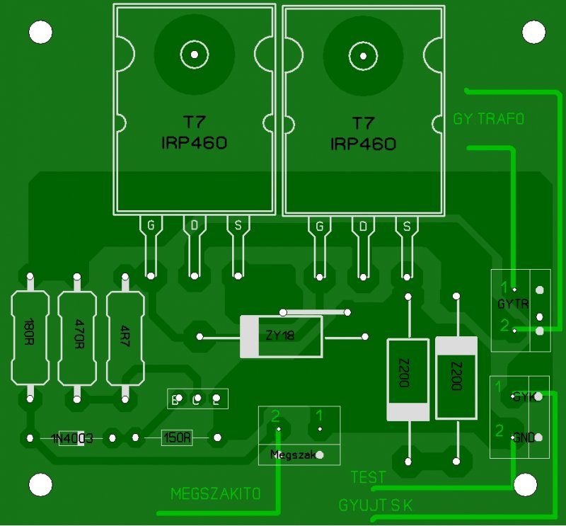

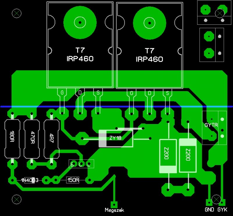

Sziasztok.Az lenne a kérdésem hogy van ez a rajz
http://www.hobbielektronika.hu/forum/files/2b/2b02e5737c66c46117d41...8b.jpg ezen az IRFP460 melegszik hogy lehetne megoldani hogy egy számítógép venti hűtse? A másik meg hogy hogyan kellene átalakítani hogy ne sorkapocs legyen hanem saru és egy vonalba legyenek a saruk?Köszi.
Nah próbálkozom de a gyújtótrafóra menővel nem tudok mit kezdeni ez az elképzelésem(képen) valaki tud segíteni?Köszi!
Szerintetek nem fog problémát okozni azt ha a ket fet-et egy hűtőbordára rakom?
http://kepfeltoltes.hu/090904/DSC00628_www.kepfeltoltes.hu_.jpg
Sziasztok.Azt szeretném kérdezni hogy ennél a gyújtáskapcsolásnál megoldható valahogy az ha mondjuk a panel menet közben elromlik vissza lehessen váltani hagyományos gyújtásra mondjuk egy kapcsolóval?
Szia.
Nem tudom, hogy még várod-e a választ július 8 óta, de megnéztem, és jó a terved Bár nem tudom, hogy miért tetted fel ezt a kérdést, mert ez a kapcsolás olyan egyszerű, hogy lehetetlen elrontani... Üdv!

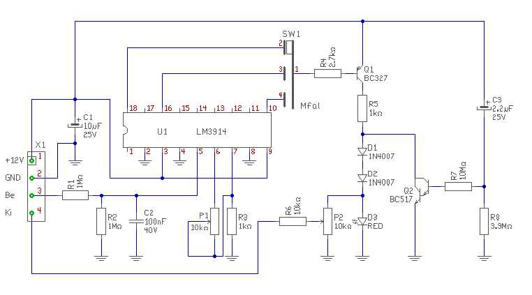

Egy kérdés ezen a rajzon
http://www.hobbielektronika.hu/forum/files/a0/a02730fab858241c60d6c...89.gif mintha a ki és a bemenet máshogy lenne mint az általad elkészítetten http://www.hobbielektronika.hu/forum/files/36/36a8a1c325033e56c08eb...d5.png vagy tévedek?
A Link 2-ről csak a választó kapcsoló ábrázolása hiányzik, ami a Link 1-nél ki"söntöli" az áramkört. [OFF] Ha jól látom.
Kösz a leírást, csak az eleje volt a lényeg, mert az áramkör működését természetesen értettem eddig is, csak a készítő szándékát nem ![]() Ez a begyulladás, szerintem marhaság, mert ha a szonda jel nem megfelelő a proci úgy is át áll egy átlagos értékre ugyan úgy mint amikor nem meleg, vagy megszakad a vezeték.. Janinak igaza van, "messziről minden olyan távolinak tűnik" mert a bemeneti kapcsolót, amivel az áramkört hatástalanítod nem tettem a panelra. Révén, hogy fogalmam sincs milyent fogsz használni, és az sem biztos, hogy mechanikai szempontból jó helyen lenne ennek a nyákon. Azért tettem mellé az sch rajzot, hogy összehasonlíthasd az eredetivel. A háromállású kapcsolót meg ahogy látom csak kísérleti jelleggel kell bekötni, utána a megfelelő pontokat átkötni a panelen. (De ha meg vannak a kapcsolók típusai, lerajzolom, hogyan kell huzalozni, ha ez gond.) (Na minden esetre, nem biztos hogy én egy ilyen ledmeghajtó IC-vel és kapcsolóval oldottam volna meg a dolgot, a késleltetést, meg 10MOhm-al. De ezt most hagyjuk.) Idézet: „Minden kondenzátor elektrolit típusú,” Na ezzel álló helyből nem értek egyet, így a bementi szűrő 100nF-ot egyből fólia kondira terveztem. 1Mohm-ok mellé, csak egy tantál kondit illik tenni, amiből a 100nF-os elég elvétve van. A fólia kondi sokkal jobb és olcsóbb is egyben. üdv! proli007
"kapcsolók típusai"
Mire gondolsz sajnos ezt nem értem,ezért bocs?
Arra gondoltam csak, hogy ha látjuk hogy néznek ki, akkor a bekötésük is ismerté válik, ha igaz. üdv! proli007

Valaki megerősítené azt a tényt, hogy a NYÁK terven minden megvan, és úgy van kötve, mint ahogy kéne? Elő erősítő Kivezérlés jelző |
