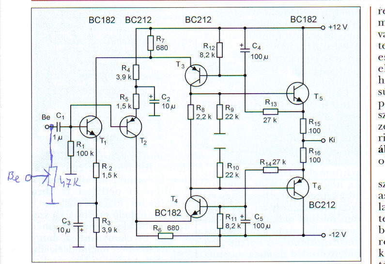

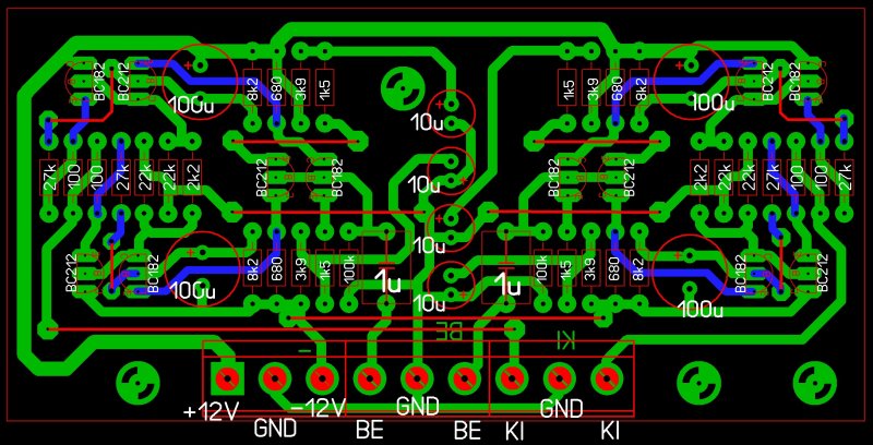

készítettem egy nyáktervet egy tranzisztoros előerősítőhöz. Én már végignézegettem, de szeretnélek titeket is megkérdezni, hogy találtok e valami hibát?
Linkelem a kapcsolási rajzot hozzá.
Az elkészített nyáktervet csatolom.
köszönök minden segítséget előre is!
(#) san398 válasza lewi hozzászólására (») Júl 5, 2010 /
Egy vezetősáv hiányzik jobb oldalt a felső BC212 emitter lábánál. Kicsit sokallom az átkötéseket.
(#) lewi válasza san398 hozzászólására (») Júl 5, 2010 /
Köszönöm szépen, javítottam
Az átkötéseket nem igazán tudtam elkerülni, pedig próbálkoztam
Inkább a könnyű összeszerelésre mentem, valamint a könnyebb hibadetektálásra. Úgy gondolom, hogy nem véletlenül van a legtöbb gyári nyákon egy sorban a sok ellenállás, így én is erre próbáltam törekedni. nameg kicsit az esztétikusságra.
Köszönöm az észrevételt! esetleg mégvalami bakit észrevesz benne valaki?
(#) proli007 válasza lewi hozzászólására (») Júl 5, 2010 /
Ha a BC-k és a 100µF-ok helyet cserélnének, kapásból megspórolnál négy átkötést..
Ha a 22k és 27k is helyet cserélne, akkor még kettőt.
üdv! proli007

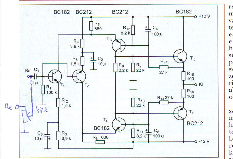

(#) _JANI_ válasza lewi hozzászólására (») Júl 5, 2010 /
A potenciométernél a csúszkáról vezetjük el a jelet az erősítőbe. A szélső FIX kivezetésekre kell bekötni a jelforrás jelét.
- Az R13 is rosszul van bekötve.
- A C3 kondenzátornak fordított a polaritása.
- S ha nagyobb lábtávolságú C4 és C5 (100uF) kondenzátorokat tervezel a nyákra akkor pár átkötés elhagyható. Attól nem kell félni, hogy ha esetleg pontosan olyan kondenzátorod van mint amit terveztél. Mert a kondenzátor lábait szét lehet hajtani kényelmesen be lehet ültetni.
Mellékelem a javításokat.
[off]Sajnos az átkötéseket a nyák teljes átalakítsa nélkül, szerintem nem lehet eltávolítani.
Kék vezetősávok a nagyobb javításokat ( módosításokat) jelzik.

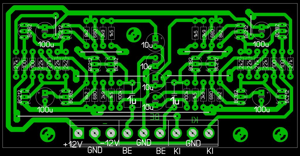

(#) lewi válasza _JANI_ hozzászólására (») Júl 6, 2010 /
Sziasztok. Javítottam, amiket mondtatok. Esetleg rákukkantanátok még egyszer.
(#) _JANI_ válasza lewi hozzászólására (») Júl 6, 2010 /
A sorkapocs -12V-os tápfeszültség bekötése lemaradt!
Én nem nagyon találtam más "hibát".
Szép munka.
Javítottam
Köszönök szépen mindent!
proli007 : köszönöm az ötletet a tranyóknál!
Kíváncsi vagyok, hogy fog muzsikálni
(#) proli007 válasza lewi hozzászólására (») Júl 6, 2010 /
Drót helyett, miért nem jó, maga a 27k?
üdv! proli007
(#) lewi válasza proli007 hozzászólására (») Júl 6, 2010 /
Igazából csak úgy gondoltam, hogy így rendezettebb, és szebb Csak ezért raktam azt úgy.

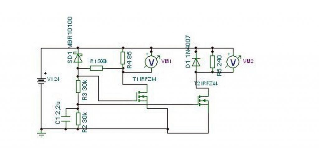

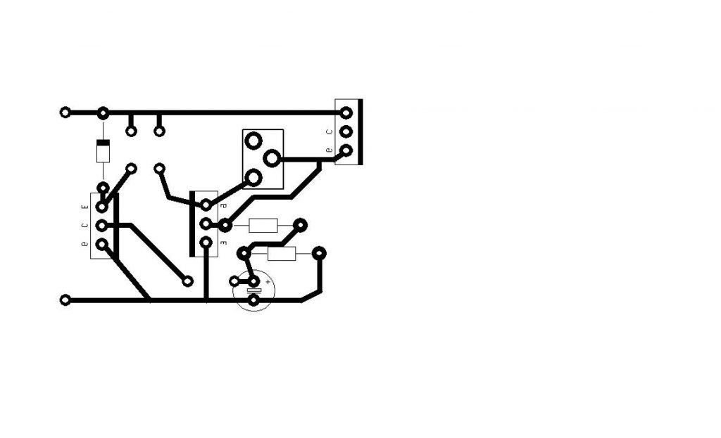

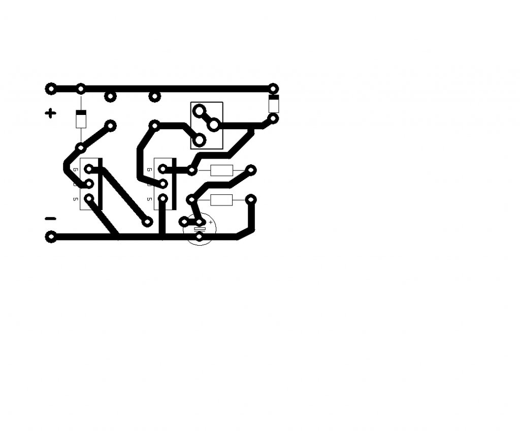

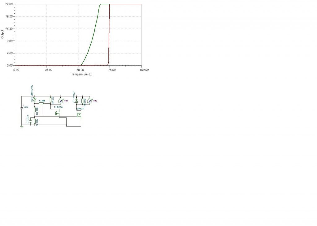

Sziasztok. Le kéne ellenőrizni egy nyáktervet. Van benne egy átkötés ami nincs jelölve, biztos észreveszi aki megnézi. (A táp sincs jelölve, de az egymáshoz közel lévő 4 forrpont az a 2-2 kivezetés a ventinek és egy relének.)
(#) Kera_Will válasza c27 hozzászólására (») Júl 29, 2010 /
Eleve bukta a ültetési nyákrajz. FETeknek nem collektor, emmiter és bázis a kivezetéseik neve.
Lehet kötekedésnek tünik ez.
De ha már ilyen apró jelentéktelen dolgokat is el írsz ezen a nagy bonyolultságú áramkörön akkor mit várjunk a több vezetéktől.
Ennek nem is lenne érdemes nyákot tervezi.Simán 1 "csíkos / vagy lyuk raszteres" próba panelra fel lehet építeni.
Feltéve ha nem 10-100 db kell belőle akkor érdemes nyákot gyártatni hozzá.
(#) c27 válasza Kera_Will hozzászólására (») Júl 29, 2010 /
Értem, hát makroban igen szegény vagyok, de akkor csinálok párat és javítom illetve már javítva.
(#) Kera_Will válasza c27 hozzászólására (») Júl 30, 2010 /
No meg ennyire kivehetelen olvashatatlan ábrát ?!?! Elvi rajz ábráját mért ilyen lehetelen módon "lőtted le" ?
Mil ett volna ha rá zommoltál volna a szimultátor programban lévő elvi rajza? A felette lévő diagrammot meg eldobod ki kapcsolod
, nem bír semmilyen ejelentőséggel az elvi rajz és nyák ellenőrzéséhez.
Mi az a 500 kilós potencióméter az ültetésin ?!?!? Nem lóghat a levegőbe a potid semelyik lába se !
Mert az igencsak veszélyes. Pl nincs normális kontaktus a csuszkán és akkor szakadás lesz ami teljesen felborithatja a rendszer működését.
Tehát ebben az esetben a csúszkát és az egyik álló kivezetést össze kell kötni.
gaz ekkor a teljes ellenállás értéke ott lesz az áramkörbe de legalább nem szakadás .
De ha nem akarod mndig tekerni akkor csak idéglenesn kösd be. Utána mérd le a billenési hőmérsékletet.
Addig tekered a potit amíg ott működik az áramkör ahol akarod. Ekkor kikapcs , poti kiszed és mérni értéke.
Ezután a legközelebb eső ellenállás értéket berakni a helyébe amit a fix értékűek közt találsz vagy 2 3 tagból kell össze állítani a kívánt ellenállást.
Szép széles az ablakunk, kerüld a felesleges entert, ha kérhetem..köb..
(#) c27 válasza Kera_Will hozzászólására (») Júl 30, 2010 /
Ok, megtettem a javítást az ábrák feliratát leszedtem az nem kell úgy se. Remélem most már jó lesz. (Többször nem teszem fel.)

(#) Kera_Will válasza c27 hozzászólására (») Júl 31, 2010 /
OK .
Mi lenne ha a fesz osztót és diódát a 2 FET közé raknád ? Akkor nem kéne az átkötés sem .
Az osztótól jobbra balra 1 1 rézsáv menne a FETek gatejére.
