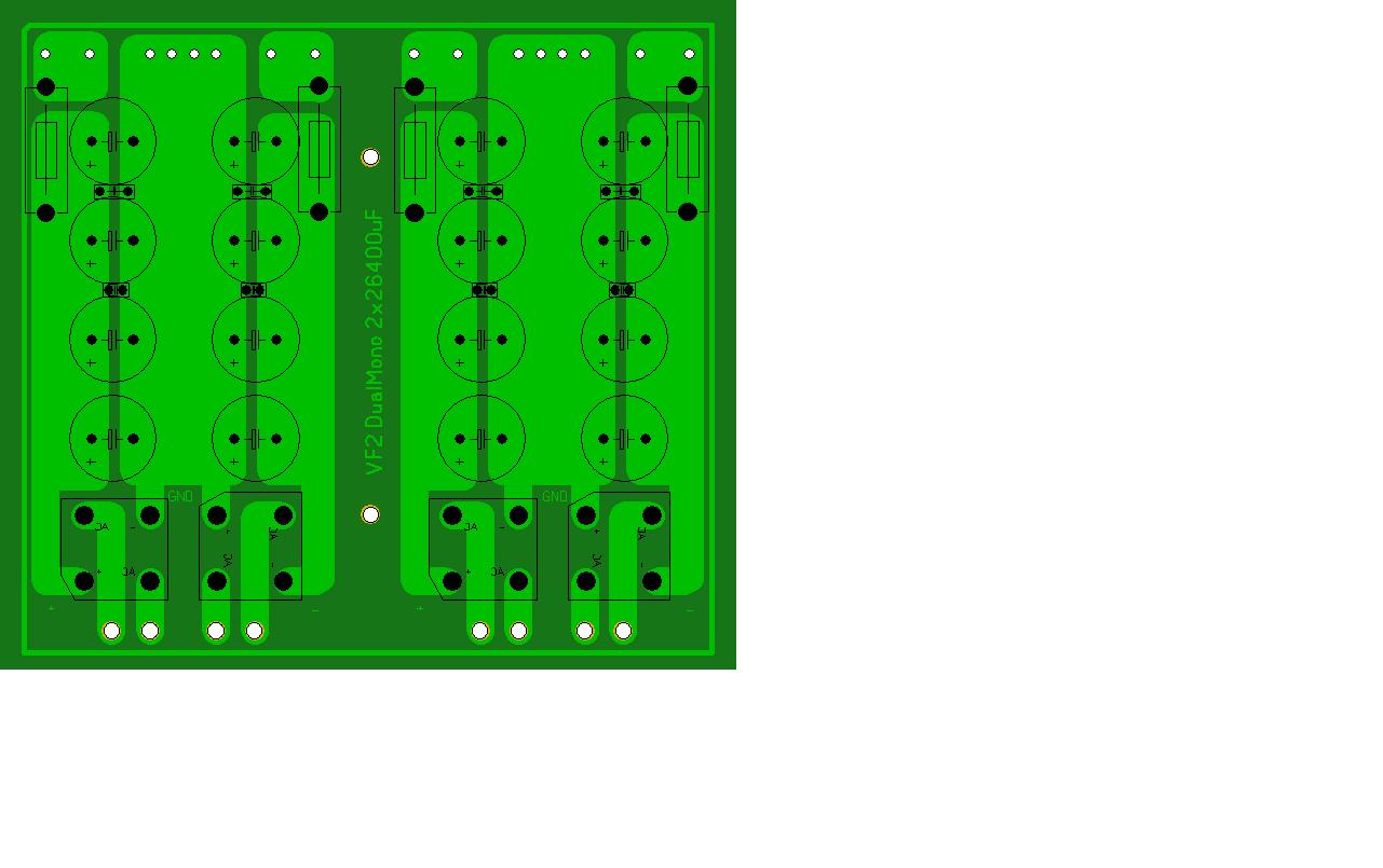

(#) petemazi hozzászólása Ápr 23, 2010 /
Íme ez a terv, ha emlékeim nem csalnak, így kell bekötni a kondikat. Csalnak az emlékeim?

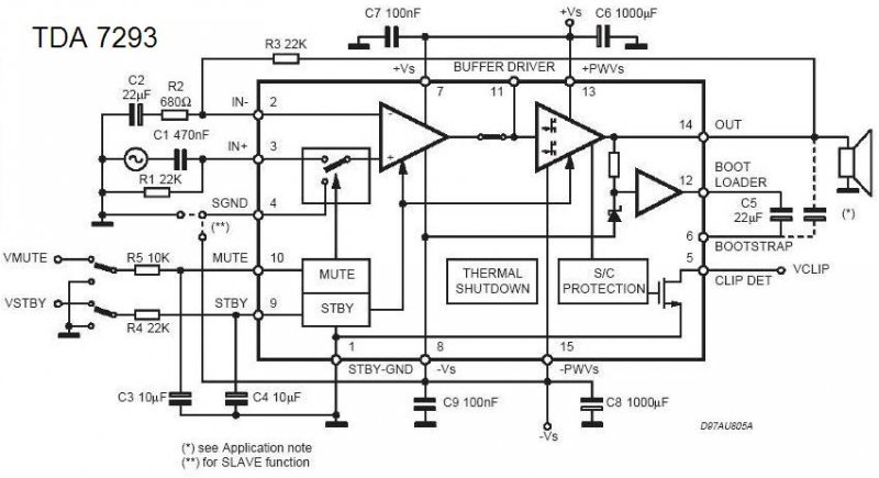

(#) DJ Szabcsa hozzászólása Jún 6, 2010 /
Üdv srácok. Csináltam egy nyáktervet a TDA7293 gyári kapcsolása alapján Sprint Layout 5-tel. Valaki nálam okosabb légyszíves nézze át nincs e benne hiba. Köszönöm...
