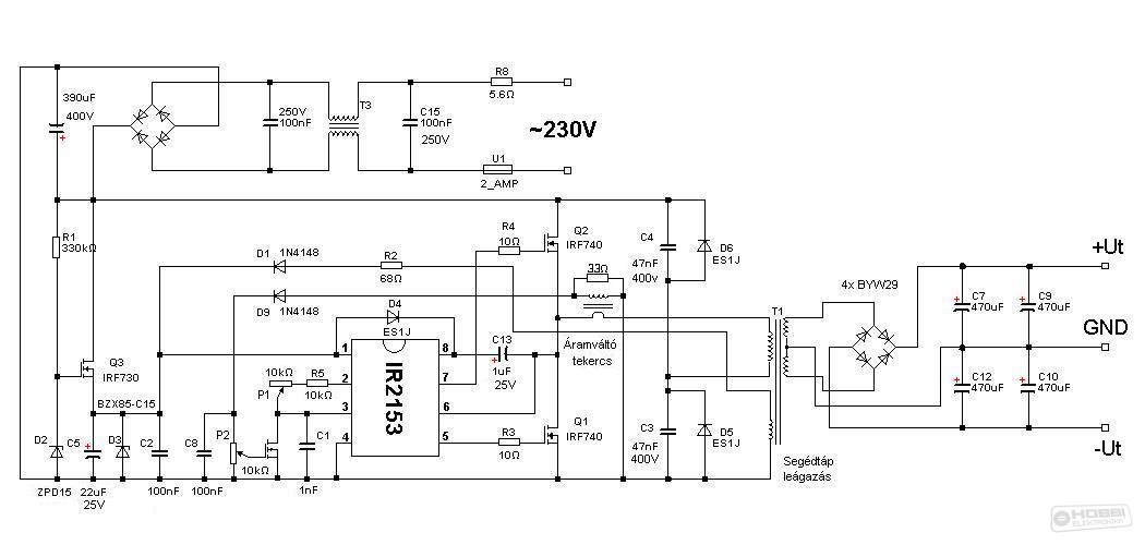

(#) neocska hozzászólása Júl 16, 2011 /
Az elsö kapcsoloüzemü tápom, az lenne a kérésem ha leelenöriznétek a nyákot amit terveztem hozza
(#) saraha válasza neocska hozzászólására (») Júl 22, 2011 /
Szia.Nem néztem át a rajzodat de az egyből feltűnt,hogy nincsenek meg a szigetelési távolságok erre figyelj nagyon, mert balesetveszélyes lehet a kütyüd!
(#) neocska válasza saraha hozzászólására (») Júl 22, 2011 /
Értem! akkor rajzolgathatok ujra
