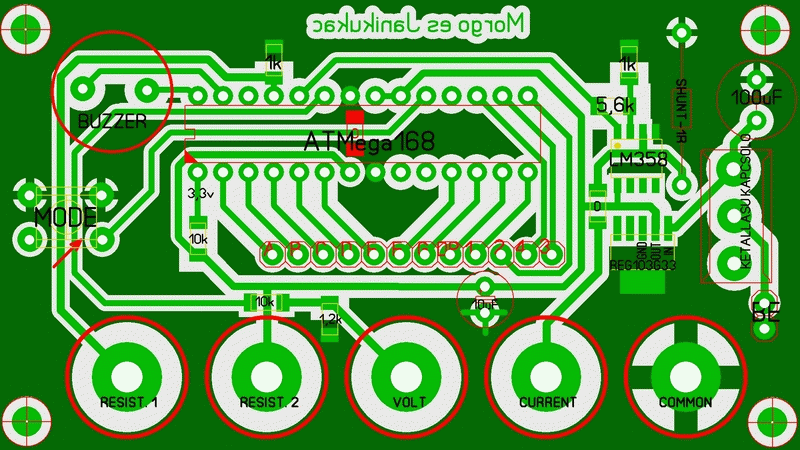

(#) morgo válasza janikukac hozzászólására (») Ápr 8, 2012 /
Addig nézegettem ezt a kapcsolást, hogy megtetszett.
Kokozo rajzát igazítottam egy kicsit, saját igényeimre...
multi.lay

Amúgy azt jelenti, hogy nincs több hiba, és a kijelző rész is ok?
Üdv !

(#) morgo válasza janikukac hozzászólására (») Ápr 9, 2012 /
Az átrajzolásodban az AVR gnd(8.pin) nincs földön!
A 19. lábról nyomógombhoz menő vezetősáv fölé tehetsz egy 0 ohmos ellenállást, vagy közelebb teszed a nyomógomb alatti 2 vezetősávot. A nyomógomb megvalósít egy átkötést is.
A furatokat én minden esetben 0.3 mm-re teszem, ugyanis ez fúráskor jól megvezeti a fúrót és nagy valószínűséggel központos lesz a furat. Ha már áttoltam rajta a 0.6-os fúrót akkor jöhet a szükséges méret. Esetedben van 3.2-es furatú forrszem is, ennek igen nehéz eltalálni a közepét.
Az 1 ohmos sönt talán szerencsésebb lenne ha nem smd lenne, hanem legalább 1-2W-os ellenállással oldanánk meg.
(#) janikukac válasza morgo hozzászólására (») Ápr 9, 2012 /
Köszönöm ! Javítottam. Csupán annyit nem értek, kérlek tedd meg Te, hogy a nyomógombosat javítod. Ezt nem igazán értem. Kicsit átszerkesztettem, beraktam egy 2W-os söntöt.
Mellékelt képen piros nyíllal jelöltem, a "szűk keresztmetszetet". Ezen segíthetsz a gomb alatti két sáv közelítésével, vagy az AVR alatti piros átkötést (0 ohmos ellenállás) beteszed.
Kijelzőpanel ellenőrzése folyamatban...
Alakul! Ennél a raszterméretnél bőven elég szokott lenni 3 raszter távolság két vezetősáv között, így még kicsit lehet közelíteni. A kijelzőpanelt átnéztem, nem találok benne hibát. Köszönet érte kokozonak, én csak csinosítgattam rajta.

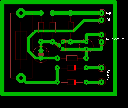

(#) Lacko12 hozzászólása Ápr 9, 2012 /
reloop Clip Ledes kapcsolását terveztem meg Sprint Layoutban és legyetek szívesek ránézni hogy jól van-e minden bekötve vagy hogy nincs-e vele valami probléma!
Az elkészített kapcsolást csatoltam fileként a kapcsolási rajzot pedig linkben.
(#) kokozo válasza Lacko12 hozzászólására (») Ápr 9, 2012 /
Tranyó emmitere nincs bekötve a ledhez.
A test se jó helyre van kötve és a kollektor sincs összekötve a ledel
(#) Lacko12 válasza kokozo hozzászólására (») Ápr 9, 2012 /
Köszi szépen a segítséget.
Csatoltam a javított verziót így már rendben lesz akkor?
Nem újabb hibák lettek.. A bázist testre kötötted, a kollektort viszont 2 ellenállással is kibiztosítottad., és a bemenetekre én tennék csatlakozót és nem a diódák lábára kötném egyből a jelet.
Javítottam azokat amiket felsoroltál a csatlakozókat kicseréltem sarukra azzal egyszerűbb a szerelés is odavezettem a másik két csatlakozóhoz legyenek egy helyen.
Így ebben a formában?

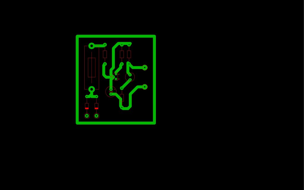

reloop:itt van most ez a verzió ennek most elvileg jónak kéne lennie minden eddigi hiba javítva lett rajt.
Még a ledet fordítsd meg ahogy reloop írta és kész is.. Miért kell ilyen vastag vezetősáv? a lednél a vezetékek majdnem összeérnek pedig semmi nem indokolja azt a nagy kanyart benne, felteszem az én verziómat tanulási célzattal ha nem bánod.

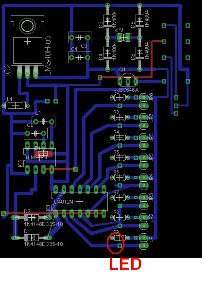

(#) Balaa16 hozzászólása Ápr 14, 2012 /
Készítettem egy NYÁK tervet egy riasztóról. egy LM4012, és egy 555-ös IC van benne. A pirossal rajzolt vonalak átkötések. Az 555-ös IC-"ben" pedig egy SMD ellenállás van. A JP.. a zónák kapcsolói, a jobb felső sarokban egy relé van. Az 555-ös IC azért kell bele, hogy az ajtó becsukása után is szóljon. Élesítő kapcsoló még nincs rajta. Az R2-R9 pedig a LED-ek előtét ellenállása. Jól rajzoltam meg?
Ui: a LED-eknek még nincs megrajzolva a - táp.
Üdv! Balázs
