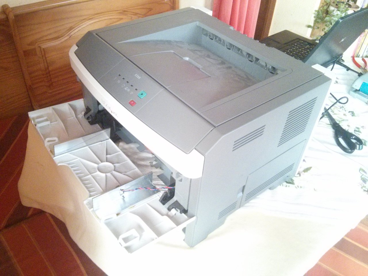

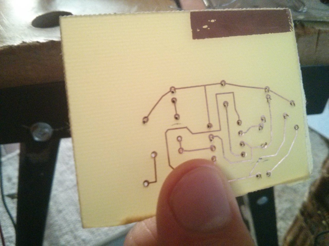

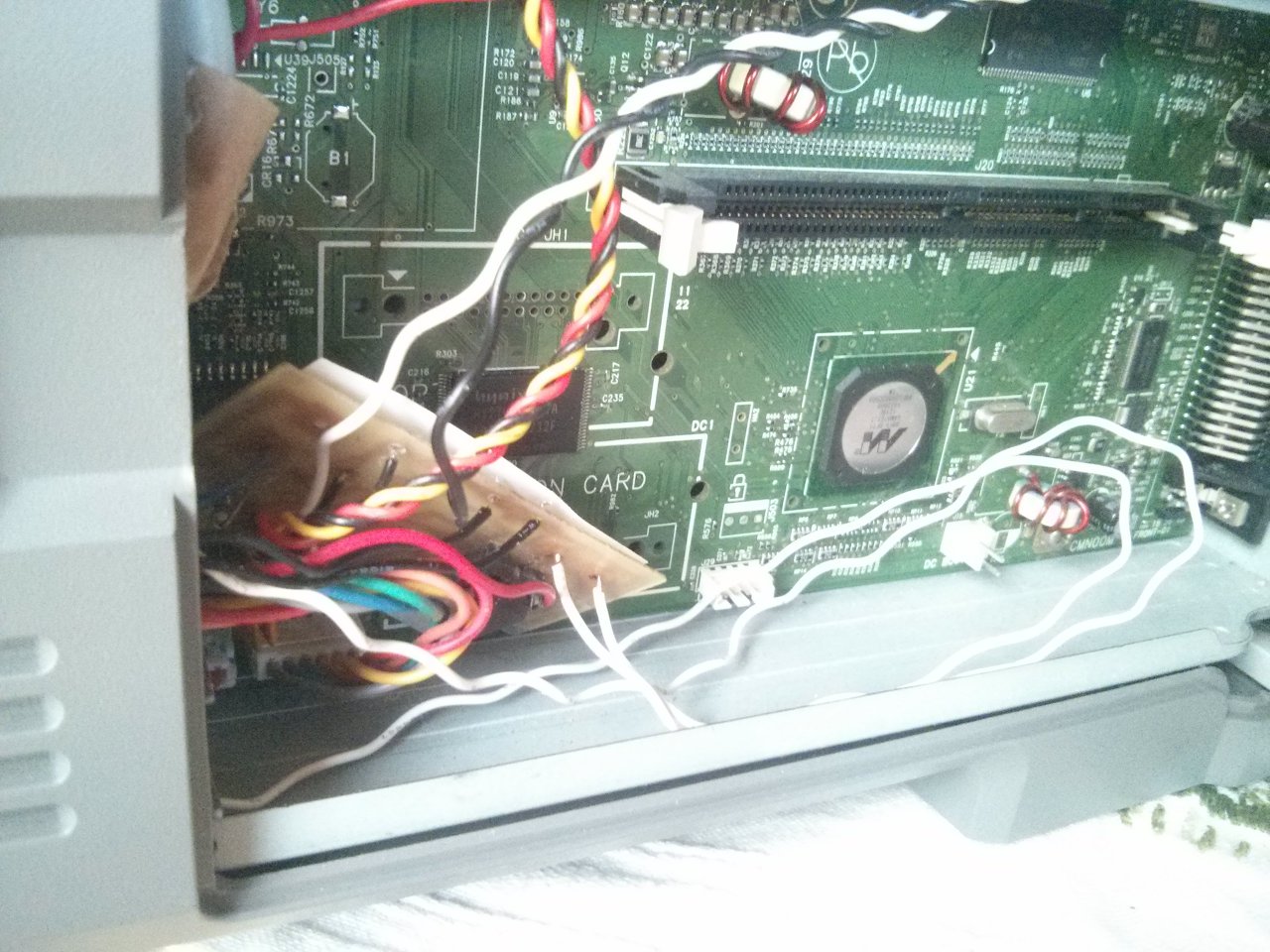

(#) dsebi99 hozzászólása Máj 29, 2016 / 1
Sok-sok munka és bajlódás után végre elkészült az átalakított Lexmark E260-asom. Csatolom a képeket róla és egy elkészült nyákról. Az egyik fotón látható a szenzorokat helyettesítő mikrokontroller. A fotón talán annyira nem néz ki kiemelkedőnek a kész nyák minősége, de valójában szuper a nyomtatás - úgy, hogy a beállításokban nem is volt maxon a minőség. Hihetetlenül örülök neki. Megérte a munka.
(#) lala0606 válasza dsebi99 hozzászólására (») Máj 30, 2016 /
Szia, gratula a "nyáknyomtatohoz" .
A jobb felsö sarokban a téglatest alaku egybe rész alja miért olyan cikkcakkos, alámart egy kicsit?
Amugy szuper a szerkezet, talán még apro finomitások esetleg kellenek.
Az OPC vagyis a fényhenger hogy viseli a megprobáltatásokat?
(#) t0bi válasza dsebi99 hozzászólására (») Máj 30, 2016 /
Gratulálok, nagyon szép nyomatot csináltál!!!
Remélem, ki tudod próbálni majd több rajzzal, finomabb vonalakkal és majd tudnál egy cikket is írni.

(#) dsebi99 hozzászólása Máj 30, 2016 /
Köszi
A téglatest a jobb felső sarokban azért van ott, mert nyomtatáshoz leragastzottam a nyáklapot vékony szigszalaggal és aceton helyett egy 1800 W-os hősugárzóval fixálok. Így mikor lehúztam utána a szigszalagot, a 400 C fok miatt ott maradt maga a ragasztó és nem kapartam le maratás előtt.
Mivel tegnap sikerült a dolog, még nem volt sok időm kísérletezni, de ezt természetesen majd pótolom. A fényhenger eddig sértetlen ill. a sérülések korábban keletkeztek, dehát egy-két nyomtatás után nem is vártunk mást. Meglátjuk, meddig bírja majd.
A próbanyomtatást (ami ez előző hozzászólásomban le van fényképezve) a lemez földelése nélkül csináltam, igazából még egy nyomtatásnál sem földeltem a nyákot (de majd megteszem). A tonerporral sem volt bajom, a döccenésnél nem rázódott le semmi.
Rengeteget dolgoztam a nyomtatóval, ha van rá igény talán még cikket is írok majd. Összességében azt tudom mondani, hogy onnantól kezdve, hogy az átalakított nyomtató működik, nekem nem igazán volt problémám.
