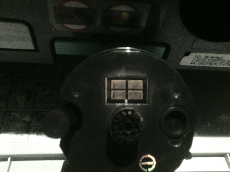

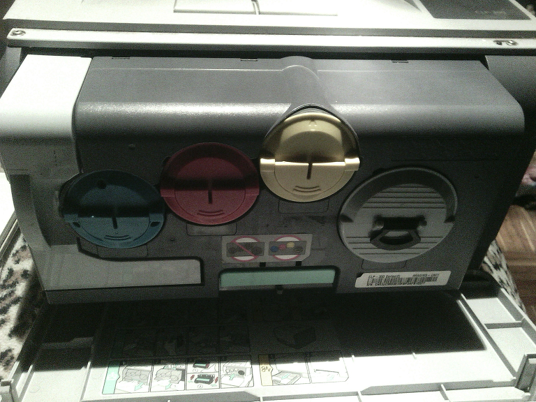

(#) eyess válasza ocsibacsi63 hozzászólására (») Feb 5, 2018 /
Ha rendelted a tonereket , akkor azok bizonyára új chipekkel vannak ellátva.De egyébként a tonerek alján látsz egy kis panel szerűséget , amin négy érintkezőt látsz az a toner chipje azt szokták törölni.Ez minden chip alján megtalálható.De ha a nyomtató nem jelez ezeknek hibát, akkor bizonyára jók.Ezt eddig nem írtad, hogy saját maga a gép teszt oldalt kinyomtatja pc nélkül.Szóval, ha jól értem, akkor ez a hiba csak, akkor jelentkezik, ha pc vel össze van dugva?
Ha jól gondolom, akkor a kerek toner kazetták bele mennek abba a közös egységbe , amit elvileg ki lehet húzni , és ebben, vagy mögötte kell lennie azoknak a belső kazettáknak , amikből dolgozik a gép.De csak ha jól gondolom. Példaképen teszek fel néhány képet mire is gondolok.A sárga vonallal jelöltek a belső kazetták.

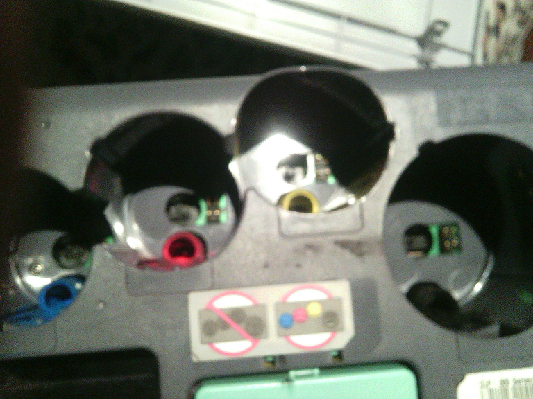

(#) ocsibacsi63 válasza eyess hozzászólására (») Feb 6, 2018 /
Bocsi,lehet,hogy nem voltam egyértelmű. Menjünk sorjában. Azt tudom, hogy a toner alján van a chip, de azt nem hogyan kell törölni (ha kell). A PC-ről a gép valamilyen beállításában? De éppen az a problémám, hogy amikor bekapcsolom a nyomtatót a ST-LED narancssárga, a tonereké piros ("fűtés" megy), majd ST zödre vált, a tonereké többször egymás után felváltva pirosan világítanak miközben a motor elindul(a tonereké továbbra is piros "futófény"),egy kis idő múlva a tonerledek kialszanak a motor megáll és pirosra vált a ST-LED, semmilyen műveletre nem reagál a nyomtató(azaz letiltott), tehát még PC-ről sem lehet kezelni.
Ezeket a képeket amit küldtél a korábban letöltött "dokukból" már ismerem, a belső kazettákat amelyeket gondolom, hogy bizonyos módon a képalkotó vezérel a leaser egységekkel együtt(az elv nagyon leegyszerűsítve),a tonerek töltik meg.Azt nem tudom, hogy ezek fogaskerekét forgatja e nyomtató motorja amikor elindul,vagy itt van a szerepe a 4érintkezős csippeknek?
Még annyit,hogy amikor ST-LED zöldre vált, és az elején a "funkció"-gombot 2 vagy 5 másodpercig nyomva tartom a ST zöld LED-je elkezd villogni(2 sec. nyomás),lassabban(5 sec. nyomás) {ez a normális állapot}, majd megáll. Tehát a "funkció"-gombbal sem tudok tesztoldalt nyomtatni. Innen kiindulva gondolom,hogy a nyomtatóval van probléma. Most már csak az a kérdés, hogy mi az??
(#) eyess válasza ocsibacsi63 hozzászólására (») Feb 7, 2018 /
A chippeket pc vel lehet törölni van rá program, és persze meg kell keresni a tartalmakat is.Kell csinálni egy négy tű csatlakozású programozót, és pc vel töröltetni minden színt külön külön. Minden színnek más más chip tartalma van.De úgy tudom lehet is kapni ilyen programozó kábelt utána kell nézni.De mivel írtad, hogy újakat vettél bele feltehető, hogy a chippek jók.Illetve a chip tartalmuk még jó.A chippeknek az a szerepük , hogy számolja a kinyomtatott oldalakat a fedettség függvényében , és az ehhez tartozó festékpor tatalom ami van egy ilyen tonerben az kb pont kifogy , és a nyomtatót letiltja, és addig nem lehet vele nyomtatni, amíg fel nincs töltve az adott toner, és a chipje is úgymond törölve, vagy nullázva nincs.De ezt a nyomtató az önteszt során ellenőrzi, és a teszt végén, ha toner gond van, akkor amelyik tonernél gond van ott a piros led világítani fog.De mint írod ez nálad nincs, tehát a tonerekkel nem lehet gond.

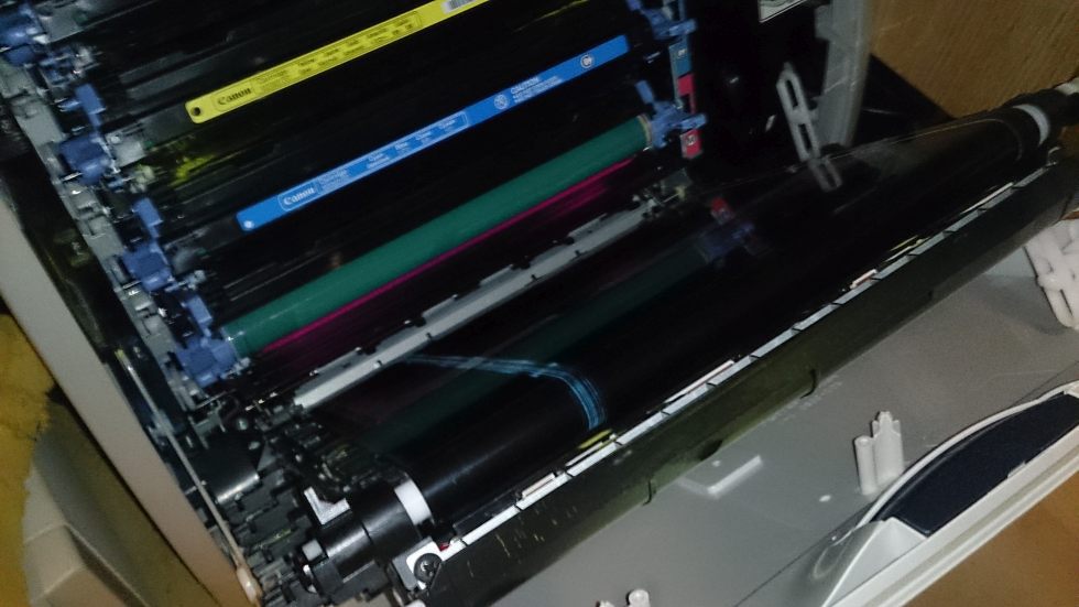

Adott egy Canon LBP5000 lézernyomtató. Néhanapján használt, eredeti tonerek vannak még benne, kb 10 éves.
Ma elkezdte és nem szűnik hanem erősödik hogy egy függőleges sárgás csík van a nyomaton.
Kinyitva a nyomtatót belül is ez fogad, hiába törlöm le nem segít, se a calibrálás, tisztítás funkció sem.
Mit lehetne vele kezdeni? Összesen 1500 nyomat készült vele a 10 év alatt.

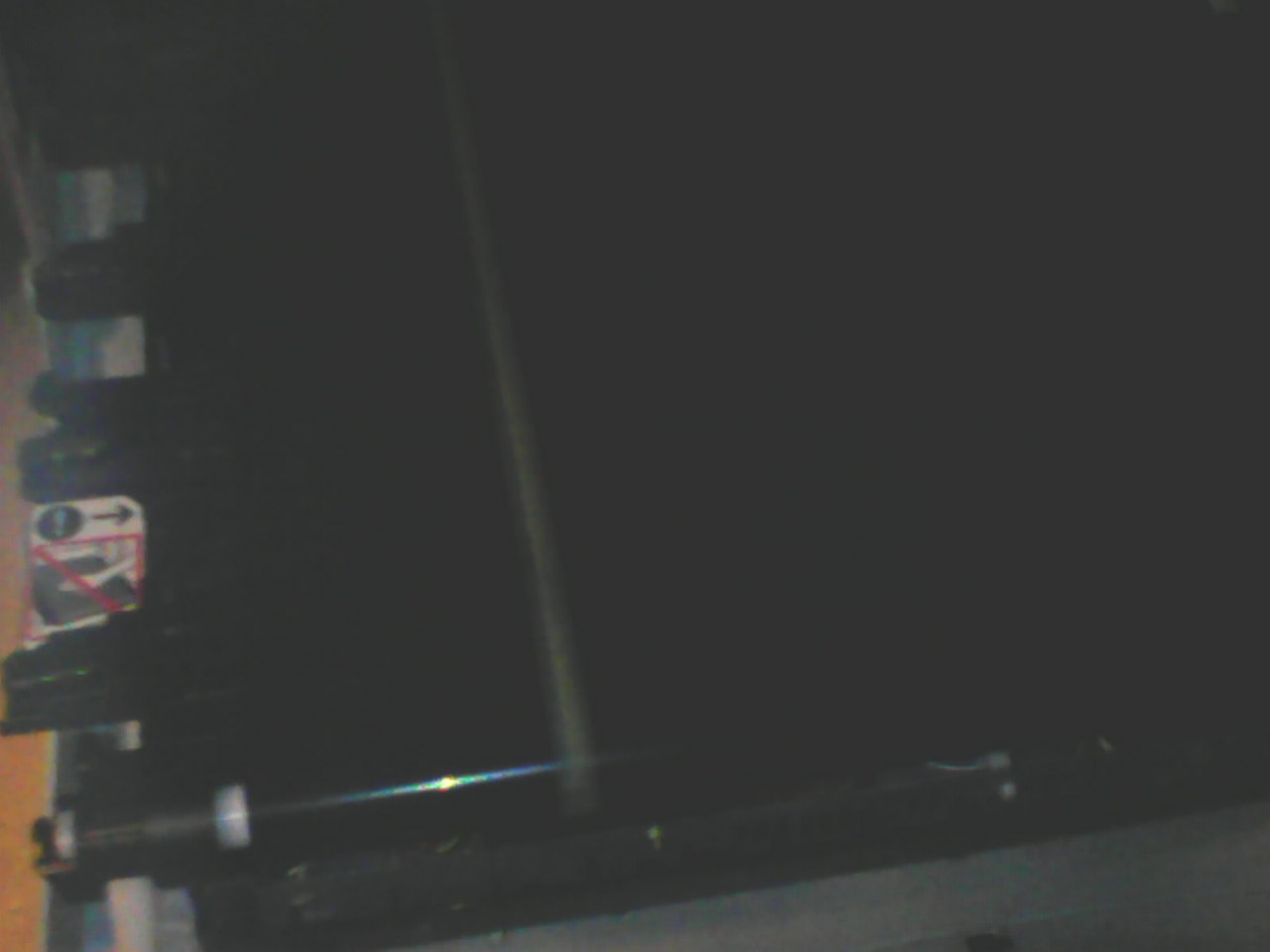

(#) eyess válasza Busz hozzászólására (») Feb 10, 2018 /
Olyan rossz ez a fotó, hogy szinte semmit nem lehet kivenni ebből, hogy mit kellene nézni.
(#) Gafly válasza eyess hozzászólására (») Feb 10, 2018 /
Az említett sárga csíkot azért igen. Első körben én vennék bele egy sárga tonert, vagy legalább jól megrázogatnám.
De nem értek hozzá (és ahogy nézem 15.000 magasságában van az utángyártott is).
(#) Busz válasza Gafly hozzászólására (») Feb 11, 2018 /
A toneren is látszik a csík meg azon a fekete végtelenített lapon is benne.
A kék is elkezdte.
Nem tudom hogy akkor az a fekete lap lesz a rossz tehát hiába cserélek tonert, a hiba marad, vagy maga a toner a rossz.
De sárga meg már kék is, illetve váltakozva vagy egyszerre erősen. Egyidős mind, szinte mind televan, és darabja sem olcsó nem még mind. Ha meg kiveszem akkor meg nem nyomtat a nyomtató.
Szerintem ez valami öregedés lesz, mert eredeti toner benne még mind. A toner egybenvan a fényhengerrel ezért drága.
Pedig nagyon szép képeket is nyomtatott... idáig...

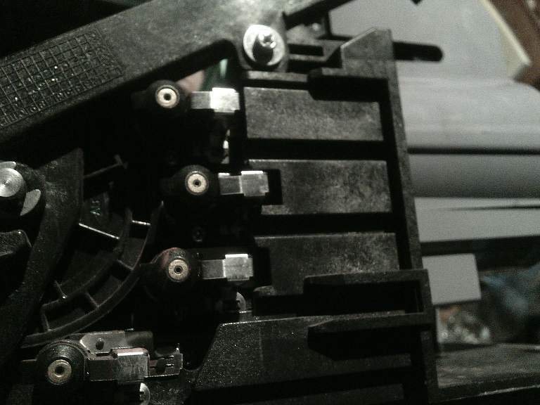

(#) ocsibacsi63 válasza eyess hozzászólására (») Feb 12, 2018 /
Üdv. Az egyik leírásban megtaláltam az általam hőelemnek nevezett thermisztort és a pozíció számát,de nem találtam utalást az értékére.De nem is ez a kérdésem, mert szerintem ez jó lehet, mert mint írtam változik az értéke hő hatására.Nem tudom, de gondolom ennek a szerepe "visszajelentés", vagy vezérlés.
A papír-felszedő működését nem látom tisztán,ugyanis a mágnes szelepet kivettem,megmértem,nem szakadt. Ahhoz hogy ez a kuplung szerkezet hogyan működik, egy kicsit jobban szét kellett volna szednem a gépnek ezt a részét, s csak azért hogy hogyan működik ezt nem akartam, a rajzokból meg nem igazodtam el igazán.
Mind ez csak kíváncsiság, mert a papír felszedő el sem indul, mert az önteszt végén a motor leáll(letilt- piros led) valami miatt (közben hiába reagál a teszt gombra-villogó zöld led).
Mi erről a véleményed?
(#) Epu2 válasza Busz hozzászólására (») Feb 12, 2018 /
Üdv! Gafly javaslatát megfogadnám. Úgy megrázogatni a tonereket, hogy a festék fellazuljon és egyenletesen eloszoljon. Utána megtisztogatni a "festékmentes" részeket. Nedvesség nem érhette a festéket? Ha összetapad,, vége.

(#) eyess válasza ocsibacsi63 hozzászólására (») Feb 12, 2018 /
A gép a papír felszedést addig nem kezdi el , amíg a nyomtatási parancs ki nem megy a nyomtatóra.Vagy egy csak saját magával a nyomtatóval egy teszt oldal ki nem nyomtatódik.A teszt ezen része , tehát a papírra vonatkozó tesztelése bekapcsoláskor csak annyiban merül ki, hogy van e a tálcában papír illetve a papír tároló tálca be van e tolva. A gép önteszteléskor nem szokott papírt betölteni.Ugyanis ha a papír betöltő egységet tesztelné, akkor minden bizonnyal be is töltene egy üres lapot .És ezt minden bekapcsoláskor elvégezné .Ez biztos, hogy nem így van.Keresgetni kell tovább, mert valamiért csak tiltás van.
