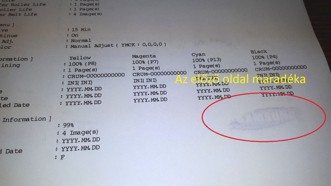

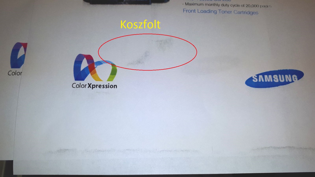

(#) emmzolee hozzászólása Okt 28, 2017 /
Hello.
Van egy Samsung CLP-315 Nyomtatóm. 3 gond van vele. Mi lehet a baj?
1.- Úgy nyomtat, hogy a kinyomtatott lapon koszfoltokat hagy.
2.- Az új nyomtatáson az előzőleg kinyomtatott lap szövege halványan látszik.
3.- Keresztben csíkos a kép.
Teszek be képeket, hogy érthetőbb legyek.
Ha valakinek ismerősek ezek a gondok, kérem írja le mit tegyek.
Köszi.
(#) Gafly válasza emmzolee hozzászólására (») Okt 28, 2017 /
(Fekete) Tonert nem próbáltál még benne cseréni?
(#) afp válasza emmzolee hozzászólására (») Okt 28, 2017 /
Szerintem egy tisztitás (youtube video) mindenképpen rá fér. Ha nem segít, akkor valószínűleg dob csere.
(#) emmzolee válasza afp hozzászólására (») Okt 28, 2017 /
Kössz. Mindent szétszedtem kiporszívóztam. Most jó. Sajnos a nagy dobon van egy kis kopás ami meglátszik minden képen, de nem zavaró.
A videóban a fekete fóliahenger tisztítása volt újdonság. Nem is gondoltam, hogy van benne ilyesmi. Annyira nem szedtem szét.

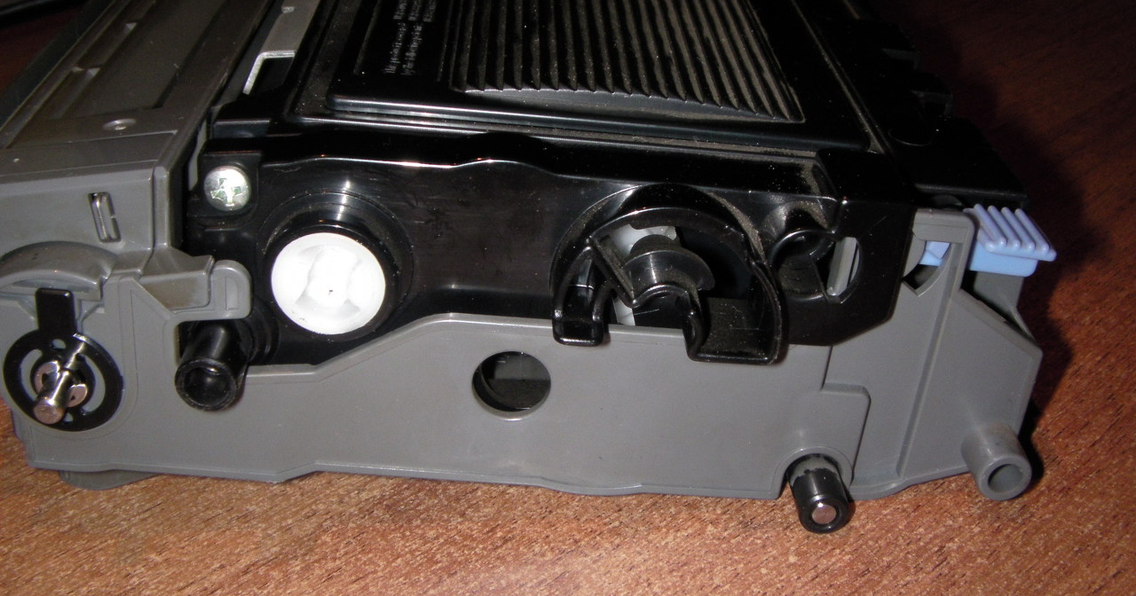

(#) lelkes amatőr hozzászólása Jan 2, 2018 /

Brother HL-2035 nyomtatómon elnyomkodtam valamit ( nem kellett volna ) azóta a Toner és a Drum LED világít, folyamatosan teker a belseje.
Hogyan lehetne visszaállítani normál üzembe?
Előzmény: Tonert töltöttem, majd szerettem volna törölni a számlálót.

(#) pika75 válasza lelkes amatőr hozzászólására (») Jan 6, 2018 /
Szia. Brother toner kazetta oldalan egy fogaskereket kell visszallitani eredeti poziciojaba es az torli a szamlalot. Talan megakadt es nem tud atfordulni, ezert teker folyamatosan. Udv.
(#) lelkes amatőr válasza pika75 hozzászólására (») Jan 7, 2018 /
Ez még az eredeti kazettája, talán azért nincs rajta fogaskerék? Bár ettől függetlenül ha a gépben lévő kis kart (amit a fogaskerék állítana) átállítom akkor is ugyanazt csinálja, csak teker és teker és...

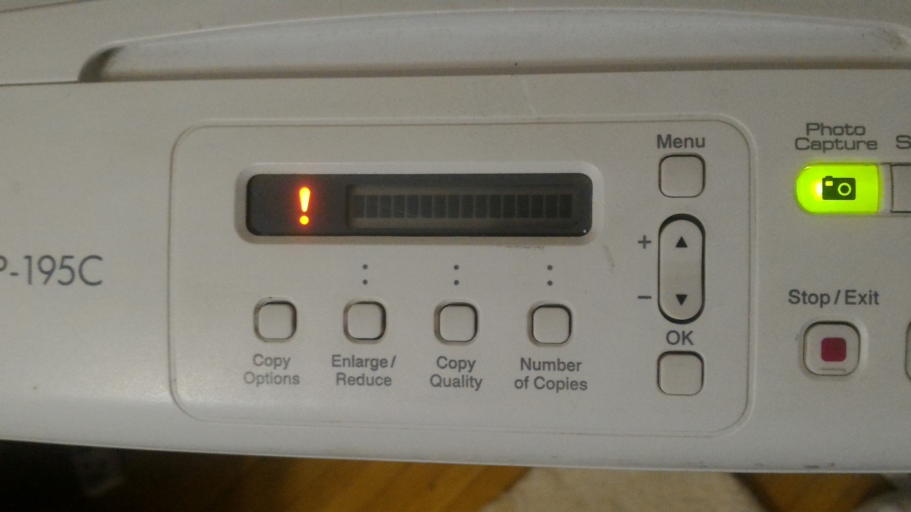

(#) BEMcorp hozzászólása Jan 8, 2018 /
Akadt némi problémám a Brother DCP-195C tintasugaras nyomtatómmal.
Áram alá helyezve mindkét jelző LED folyamatosan világít (a figyelmeztető narancs felkiáltójel, és a zöld photo capture gomb is), illetve az LCD összes karaktere működik (fekete minden pixel).
Kb olyan, mintha megállna bootolás közben.
Valaki találkozott már ilyennel, vagy van ötlete?
