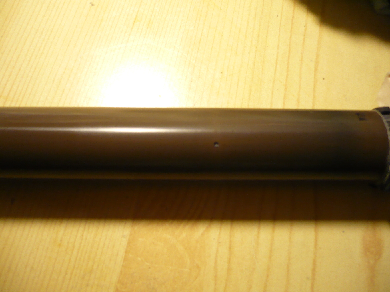

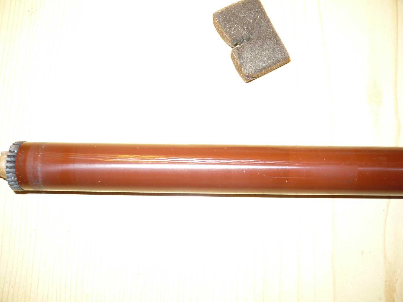

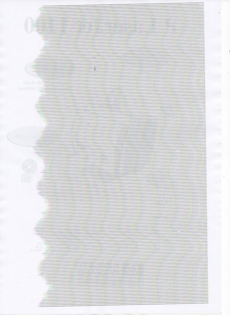

HP LJ1100 nyomtatómat szétszedtem, hogy kitakarítsam mert csíkosan nyomtatott és piszkolta a papírt. A kérdésem, hogy a képek alapján a fuser fólia és az alsó nyomóhenger (gumi) cserélendő e ? A fólián mákszemnyi lyuk van, a gumihengeren pedig egy vízszintes nyomódás.

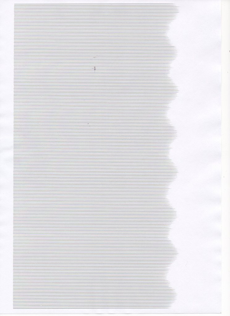

Nos, a nyomtatót összeraktam és már nem piszkol. Vettem bele egy xerox utángyártott új tonert és most így nyomtat, ami mellékeltem.
Fuser fixáló fóliát már megfordítottam és a hiba ugyanazon az oldalon maradt. Mitől lehet ez??? Kérlek segítsetek, mert nagyon kellene a nyomtató a munkámhoz!

Szia! én a lézer előtti üveget tisztítanám meg legelőször, ez jár a lehető legkisebb szétszedéssel.

.Az egész nyomtatót szétkaptam tegnap és alaposan kitakarítottam vízzel is. Ez a hiba megvolt és meg is maradt sajnos. A lézer egységet is szétszedtem, de azt csak kifújtam levegőspray-vel. Ezt hogyan takarítsam ki?
a prizmákat óvatosan leszoktam törölgetni alkoholos üvegtisztítóval, hogy ne legyen rajta semmi szösz meg csík, az " üveget " pedig úgy hogy fel hajtom a lezáró "fedelét" a kazetta felőli oldalról és alaposan letisztítom úgy mint a prizmákat. De ha korábban is meg volt a hiba és még ki is tisztítottad és ezek után is ez a hiba akkor még kazi hibára gyanakodnék, de ezer éve nem javítottam 1100-est.

Mert az teljesen új xerox márkájú utángyártott. (ez a toner másik nyomtatóban jó) Fuser fólia és nyomóhenger hiba nem lehet? Azok rosszak. Előbb tettem fel képeket ezekről. Idézet: „de ezer éve nem javítottam 1100-est.” Van még egy kép, hátha ez segít a diagnózisban.
szerintem nem fixáló - nyomó henger és fólia- hiba, azok inkább elmaszatolódást okoznak, itt meg " nincs" rajta festék, amennyire én a képed alapján megtudom ítélni.
az inkább OPC hiba- az meg a tonerben van- vagy lézer hibára utal szerintem.
elég érdekes ez a hullám "mozgás" a szélén a friss képed alapján továbbra is tonerban lévő OPC-re gyanakodnék ha másik gépben viszont jól műkszik akkor nekem itt megállt a tudományom!! sajnos
Idézet: „ha másik gépben viszont jól műkszik akkor nekem itt megállt a tudományom!!” 1 hónappal ezelőtt próbáltam ki a tonert másik gépben amiatt mert az enyém koszosan nyomtatott. A koszos nyomat miatt szétkaptam a nyomtatómat és kipucolás után már csak "ez" lett a baja. Az OPC henger újszerű és tiszta. A toner is új, ezt már írtam. Írtad a laser takarítását. Azt csak kifújtam tegnap, mert nem mertem jobban "megdolgozni". Szerinted okozhat a tükör koszosodása ilyet? (lehet belefújtam a port ?) A hozzászólás módosítva: Aug 17, 2013
Te most ezt rányomtattad az előző tesztlap hátuljára? Jól bevittél az erdőbe, agyaltam mire rájöttem. Én a lézerhibát kilőném, ahhoz nem elég kontrasztos az átmenet, persze egy tükörtisztítás nem árthat, mert ahogy pörög a motor be tud koszolódni a prizma egyik széle, ezért a lap egyik szélén kihagyhat. Viszont amit látok, hogy ismétlődik hullámmozgésszerűen, le kéne mérni a távolságot és megnézni minek van ilyen átmérője. Idézet: „alaposan kitakarítottam vízzel is” Meg kéne nézni a transzfer rollert, remélem nem vizezted be, mert az nehezen szárad ki, mivel szivacsos. Szerintem mérd le az átmérőjét (alul van a nyomtatóba, fekete hengeres izé, ennek a tetejére jön a kazetta) Vagy nézd meg a kihagyás felöli oldalon lévő rugó rendben van-e, mert ha nem nyomja oda a papírt a dobhoz, bizony kihagyhat. Üdv szerk: Ja és a szkennered üvegét meg töröld le, az a folt középtájékon szintén megtévesztő tud lenni! A hozzászólás módosítva: Aug 18, 2013

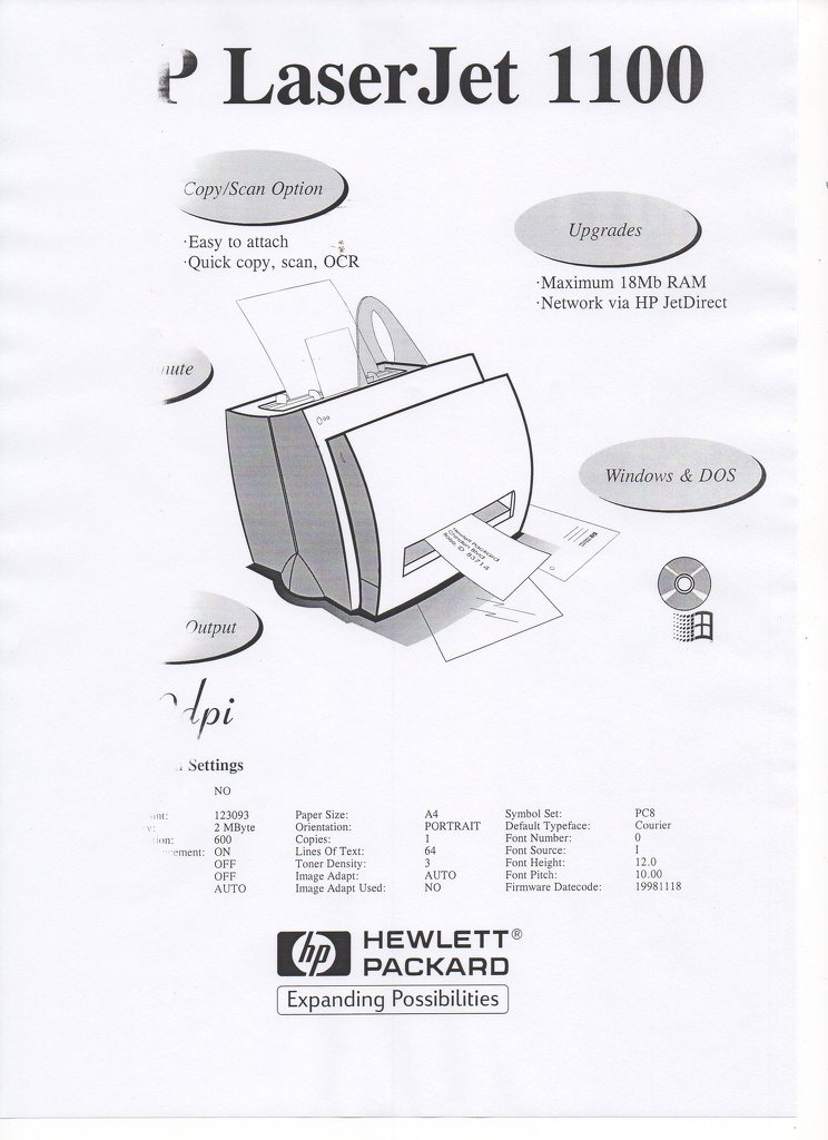

Bocs a papírspórolás miatt. A transzfer hengert is "kimostam" majd hajszárítóval kiszárítottam. Elvileg száraz a transzfer-henger. A rúgói rendben vannak és nem is cseréltem fel! Erre figyeltem.
A lézert akkor kitakarítom, ahhoz még nem nyúltam komolyabban. Ez a nyomtató évekig egy pincében volt, azért kapott nagy takarítást. Most így jött ki a papír belőle. (átkerült a hiba, a jobb oldalra) A hozzászólás módosítva: Aug 18, 2013
Átkerült a jobb oldalra, tuti? Ez azért elég sok mindent kizár.

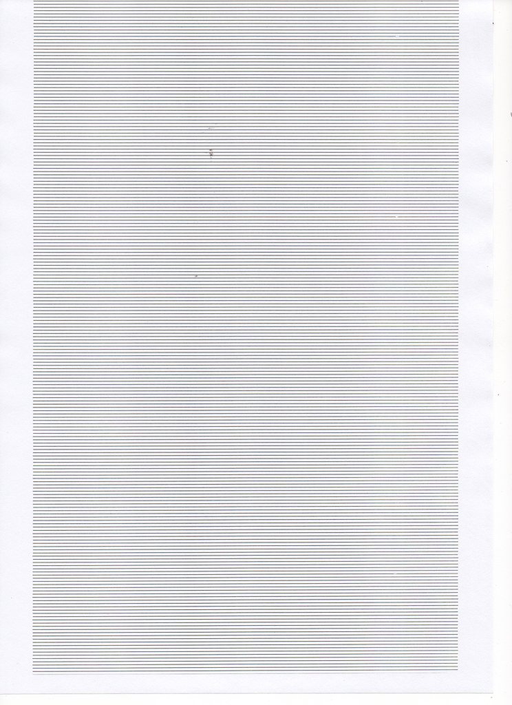

Annyit csináltam vele este, hogy megfordítottam a fuser fóliát. Idézet: Fogaskeréken keresztül hajtja a toner nyomóhengert amikor beteszem a kazettát.„Azt hajtja valami fogaskerék, vagy csak a papíron keresztül kapja meg a hajtást a dobtól?” Szerencsére sikerült megoldanom a segítségetekkel. Az optika volt a ludas!!. Ki kellett normálisan takarítani azt is seb benzinnel. Csatolom a teszteket .Még egy kérdés: A service manual szerint a heating element-nek 30ohm körül kell lennie. Nekem 110ohm. Ez lehet baj? Jelenleg nem lehet a port letörölni a papírról ezért szerintem "még" ráégeti rendesen a fűtőelem. Érdemes cserélni? A hozzászólás módosítva: Aug 18, 2013

A kép jobb oldalán a szélétől kb2 centire van egy ismétlődő fehér pontszerű kihagyás, szerintem az lehet a teflonhiba, ott nem fixálja a festéket
Így igaz, van egy lyuk a fixáló fólián. Engem ez egyelőre nem zavar.
