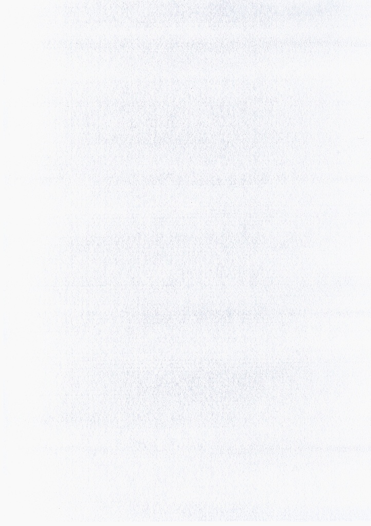

(#) yuden hozzászólása Szept 14, 2013 /
Sziasztok! Segítsetek kérlek! Van egy Samsung SCX-4300-as lézer nyomtatóm, ami 4 éve (kizárólag chip nélküli, utángyártott tonerrel) üzemel gond nélkül. Egy ideje már csak a család használta, és nemrég szóltak, hogy kifogyott a festék, ami logikus is volt, mert már egy éve nem cseréltem tonert. Csináltam egy próba nyomatot, szinte semmi nem volt a kész lapon, csak ilyen halovány homogén szürkeség. Megvettem a teli tonert, viszont ezzel is ugyanezt produkálja pedig ez biztos "tele van". A gép látja, és hibát nem jelez. Enged fénymásolni (PC nélkül), nyomtatni egyaránt. Szerviz menüjében a teszt mintákra sem jelez hibát, bár ugyanúgy ezeket a szürke, szinte fehér lapokat nyomtatja. Mi lehet a hiba, és mennyi lehet a javítása? Szétszedtem, és az alaplapja rendben, tápja szerintem rendben, csatlakozók nem mozdultak el.
Elvittem egy helyi szervizbe, ahol nagyjából le akarták harapni a fejem, hogy az utángyártott toner a sátán műve, és azért romlott el, javítani nem érdemes (bele sem néztek)..
(#) zsoltee0001 válasza yuden hozzászólására (») Szept 14, 2013 /
Szia, ennek a hibának semmi köze a tonerhez.
Azt kéne megnézni, hogy a papíron minimális mértékbe rajta van-e a kép, ha nincs akkor nem takarásba van a lézer/nem dolgozik.
Bizonyos tipusoknál biztonsági okokból az ajtó nyitó egy kart tol a lézer elé (ha nyitva van)
Ha van kép, akkor a transzfer nem dolgozik.
Írtad, hogy szürke hátteres, tehát lehet a toner is xar, de annyira, hogy ne legyen kép, elég valószínűtlen.
(#) sargarigo válasza yuden hozzászólására (») Szept 14, 2013 /
Az scx4300-nál nincs a lézer előtt kitakaró dolog! Inkább a töltések körül néznék szét. Nagyfesz panelt le, és az érintkezőket megtakarítani, lehet hogy beszóródott a festék. Bár akkor inkább fekete lenne, és nem szürke. Esetleg meg lehet nézni a transzfer hengert, hátha ott nincs kontakt. Még megmérheted az ellenállást a transzfer tengelye, és a tengely végi persely alatti fémlemez között. Egyenlőre nincs több tippem.

De yuden-nek egyáltalán nincs kép a papíron, csak szürke háttér! Ez inkább töltés lehet..

A nyomtatandó kép egyáltalán nem látszik. A szürkeséget értsétek úgy, mint ha csak picit koszolna a fényhenger (mondjuk már látszik is rajta, hogy kezd festékporos lenni). Ez még az első szériás Scx-4300-as, erre rá lehetett hergelni egy V1.13-as "fix" firmware-t, amivel megeszi a chip nélküli tonereket is (kezdő tonernek látja), aztán pár ezer oldalanként szerviz módban ki lehet resetelni a számlálót. Ma is szét kaptam, a lézerpanelt is, és nem látok látványos hibát (nincs kiégve alkatrész, és semmi kopsz sehol). Nincs különösebben lestrapálva a gép, ez 4 év alatt kb a 5. toner, amit elhasználok, így a gép belseje még egész újszerű, nem mocskos, nem kopott, még a gumihengerek is teljesen épek. Összeraktam (jól), és visszatöltöttem rá a gyári firmware-t, de sajnos (sejthetően) nem szoftveres a gond, még mindig ugyanezt műveli. Merre tovább? Szívem szerint beadnám szervizbe, de ha mindenhol azzal hajtanak el, hogy utángyártott tonerrel vigyem a fenébe, akkor inkább neki sem vágok. 50km-es körzetben amúgy sincs másik szerviz..
(#) eyess válasza yuden hozzászólására (») Szept 14, 2013 /
Figyelj csak próbáld meg ezt meg csinálni , amit én ezzel a Samsung al .
Tehát valahogy tedd láthatóvá , hogy mi történik a nyomtatás alatt , hogy valamennyire behatárolható legyen a hiba.
Levenni a tetejét érzékelőket becsapni , hogy a nyomtatás elinduljon , hogy lásd hogy egyáltalán a hengerekre rákerül e valami .
A videón láthatod mire gondolok.
Ez egy színes lézer, aminek voltak olyan hibái , hogy hol nyomtatott hol nem , ha meg nyomtatott akkor meg koszolt.A végeredményt láthatod tökéletes lett.
Ja a végén kézzel húzom ki a papírt , de az valós mivel a tetején lévő papír továbbító hengerek le lettek véve , így nem volt ami kiküldje a papírt , de ezt kézzel megoldottam.Persze összeszerelés után ez nem fordult elő
(#) yuden válasza eyess hozzászólására (») Szept 14, 2013 /
Holnap megpróbálom, bár félek, ha rájövök mi a hiba, többe fáj az alkatrész, mint egy új gép. Az bosszantja a csőröm, hogy én marha vettem egy új tonert, miközben a gép döglött meg és nem a toner, ezt pedig már senkinek nem sózom el, nem sokan használnak chip nélküli custom firmware-s 4300-ast.. :S
Szerintem mielőtt nekikezdesz, próbáld meg azt, hogy fülre amikor a papír még nem érte el a fixálót, akkor lenyitod az elejét! Ha kiveszed a kazettát, akkor a dobon láthatod, hogy került-e fel rá nyomat! Ha igen, akkor tuti transzfer, mert nem tudja áthúzni a papírra. Sajnos szerintem nem ez lesz, hanem egyáltalán fel sem rakja a képet. Ebből gondolom hogy valami a biaszokkal van bibi. Nem tudom hol laksz, de Kecskeméten biztosan nem hajtanak el a gépeddel!

(#) zsoltee0001 hozzászólása Szept 15, 2013 /
Akármilyen töltéshiba transfer/ charge valami minimális képnek lennie kell.
Olyan mintha Egyáltalán nem dolgozna a lézer.
Bár a képet elnézve elég rendesen hátterezik, eddig is ilyen volt?
Én lekapnám a felső borítót és a lézer mellett bevilágítanék nyomtatás közbe zseblámpával, abba a sávba feketét kéne nyomtatnia.
Így rögtön kiszűrhető lenne a hiba.
Ha így sincs semmi, akkor még esetleg a [b]developer bias[/b] lehet, meg kéne nézni a gép és a kazetta érinkezési pontjainál a nincs e elhajolva valamelyik érintkező és nem kapja meg a developer bias fesz-t.
A harmadik lehetőség még a dob földelése, mert annak hiánya tud még üres oldalt eredményezni.
De mivel nem ismerem ezt a gépet gőzöm nincs, hol kapja meg, általába ugyanolyan érintkező szokott lenni mint a többi rugós izé.

(#) yuden hozzászólása Szept 15, 2013 /
Kipróbáltam, amit írtál, de nincs rajta semmi.
(#) eyess válasza yuden hozzászólására (») Szept 15, 2013 /
Akkor ott nem a tonernél kell keresni a hibát , hanem a vezérléssel .
Mert valószínű nincs töltés , és azért nem marad meg a por azokon a részeken ahol adat lenne a felületen .Biztos , hogy jól lett összerakva nem lett elcserélve semmilyen csatlakozó minden oda került ahol gyárilag volt ?
