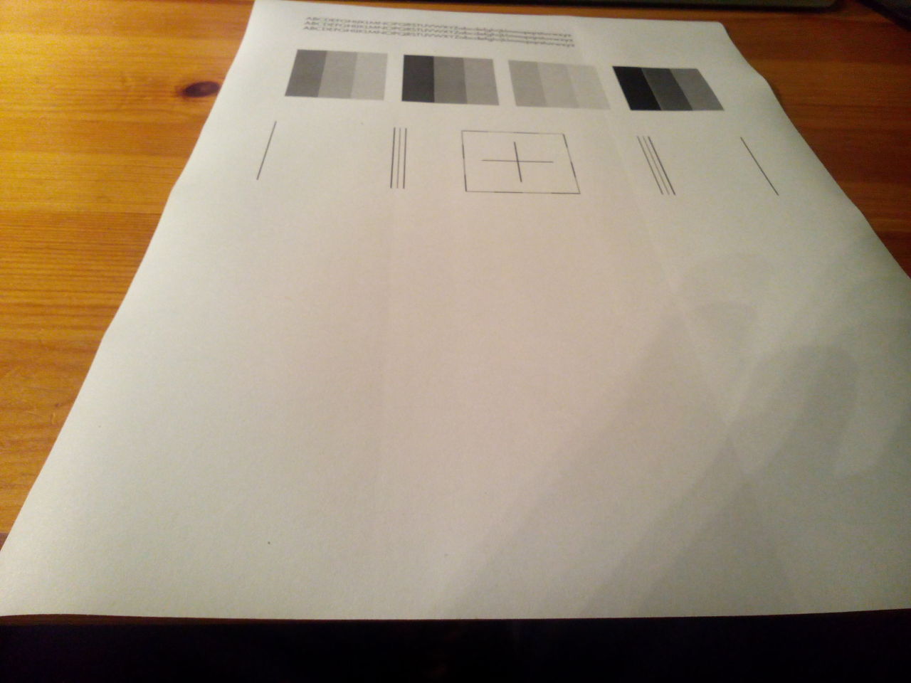

Nemrég vettem egy HP Laserjet P1102w lézernyomtatót. Már kinyomtattam vele egy pár oldalt, köztük nyák terveket is, de észrevettem mindegyikben ugyan azt az apró de tisztán látható hibát. Azt hittem hogyha bejáródik akkor majd eltűnik, de nem. A problémám a következő: A lap közepén 2 függőleges csíkot húz végig a nyomtató. Olyan mint, ha megtörné két helyen a lapot. Mi lehet-ez?
(#) eyess válasza petike199600 hozzászólására (») Szept 14, 2014 /
A papír továbbító görgőket kellene átvizsgálni azzal lesz baj.
A gép hátuljánál találhatóak ezek belül.
(#) zsoltee0001 válasza petike199600 hozzászólására (») Szept 15, 2014 /
A képen nem igazán látszik, azt kéne megnézni, hogy a gyűrődés helyére kerül-e kép, mert ha igen akkor az opc után kéne keresni a hibát, illetve fixálja-e ott a festéket, ha igen akkor a fixáló után- kimeneti görgősor környékén gyűri valahol.

(#) Chipmunk1960 válasza petike199600 hozzászólására (») Szept 15, 2014 /
Szia, Már nem emlékszem pontosan, de ahol a papír kijön, szokott lenni két fémkorong, az esetleges sztatikus feltöltődés, levezetésére. Azok vannak hasonló távolságra, de ahogy 'eyess' kollega is írta a fixáló után, a hátsó fedél alatt nézelődjél.

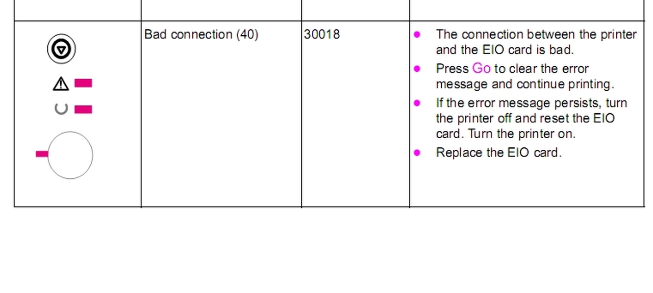

(#) Frenki007 hozzászólása Szept 15, 2014 /

(#) doodikaa válasza Frenki007 hozzászólására (») Szept 16, 2014 /
Mellékeltem az ide vonatkozó service manual idézetet.
Ha van benne és nem használod a hálózati kártyát, akkor vedd ki, két csavar az egész.
Itt megtalálod a teljes service manualt ha esetleg kell:
manual

(#) doodikaa válasza doodikaa hozzászólására (») Szept 17, 2014 /
Ezt elkapkodtam egy kicsit. A helyzet az, hogy a fenti hiba csak az elsődleges üzenet, amikor megjelenik le kell nyomni egyszerre a két gombot és akkor ad egy másodlagos üzenetet, az utal a konkrét hibára. Hidd el, hogy a HP-nál lehet adni ezekre az üzenetekre, többnyire valóban kiderül, hogy melyik részegységgel van a gond.
