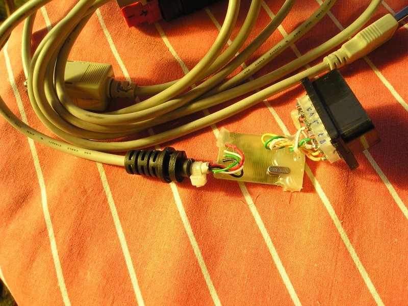

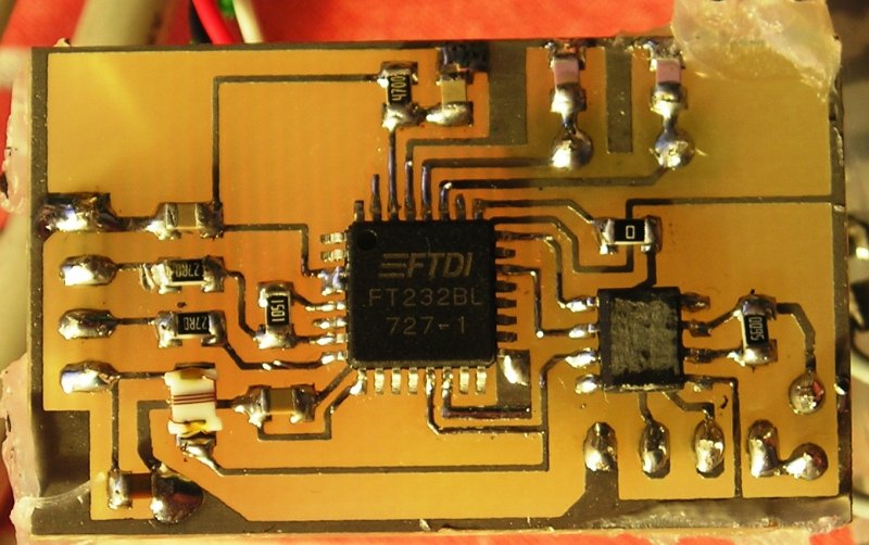

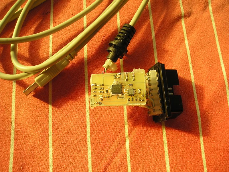

(#) gabo2 hozzászólása Máj 8, 2009 /
Sziasztok !
Nem tudná valaki ennek a készüléknek a kapcsolási rajzát,javítatni szeretném. Nagyon fontos lenne.
Azzal egészíteném ki a kérést,hogy a panel másik oldalán még egy kvarz, és egy dióda található. Az ic alkatrész oldalon a bal alsó részen van egy három menetből készűlt tekercsszerű alkatrész amit én nem ismerek, hogy mi lehet ez, valószínű,hogy ez szakadt.
Ezt még szükséges volt elmondani a teljesség kedvéért.
(#) bbalazs_ válasza gabo2 hozzászólására (») Máj 8, 2009 /
Elso ranezesre ez egy hott egyszeru K-vonali atalakito (ISO), amit egy FTDI chip alakit USB-re , hogy egy virtualis soros portot hozzon letre a PC-n.
Szerintem a ket IC adatlapja alapjan kisakkozhato.
Az a kis nyolclabu milyen tipusu? SI9243eay?

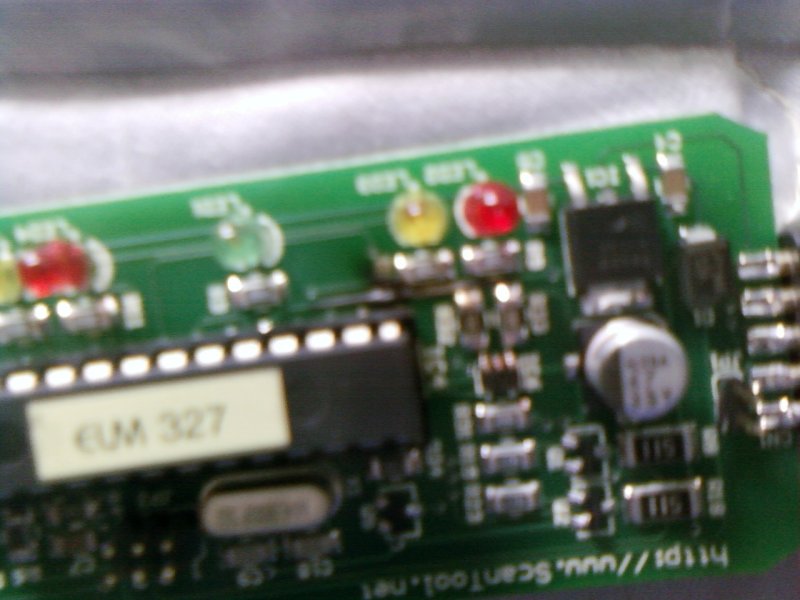

(#) Hari1231 hozzászólása Máj 14, 2009 /
Szevasztok!
Nem is tudom, hogy kezdjem. Van egy - akkarom mondani: vólt! - ElmScan 5-ös interfacesem (a ScanTool.net -től) Ez idáig nagyon szuperűl működött is ! A napokban rádugtam egy Suzuki Stift-re (1,6 automata 2003-as) és bizony a facesem egy kissé "bakelit" szagot kezdet eregetni! ....most akkor dobhatom a kukába?!
Kérdésem: lehet-e ezt a kütyit javítani?! Valaki tudna segíteni?!!!
(#) Dudus válasza Hari1231 hozzászólására (») Máj 15, 2009 /
Pattintsd szét a műanyag házat és tegyél föl jó minőségű , éles képeket a panel mindkét oldaláról. Ha megvan továbbléphetünk. Szerintem javítható.
(#) Hari1231 válasza Dudus hozzászólására (») Máj 23, 2009 /
OK! Rendben - holnap rajta leszek - megpróbálok jó éles képeket összehozni!
(#) Hari1231 válasza Dudus hozzászólására (») Máj 24, 2009 /
Szeva Dudus! Ezeket a képeket sikerült készítenem. (Lehetne kicsit élesebb is! )
(#) Dudus válasza Hari1231 hozzászólására (») Máj 24, 2009 /
Ok, ebből semmi nem látszik.
Mi a jelenség? A tápot megkapja az ELM? A PC_vel kommunikál? Van szintillesztő IC a soros vonalon vagy pár tranzisztorral oldották meg? A K vonal felhúzó-ellenállása nem szakadt meg?
(#) Bíró válasza Hari1231 hozzászólására (») Máj 24, 2009 /
Hali! Tegyél feltökéletes képeket! Nekem hasonló van és segítek a javításban....
