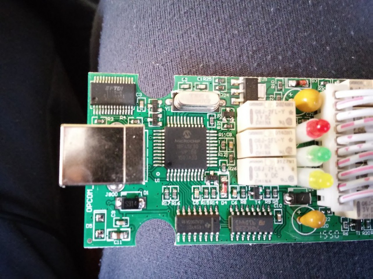

Üdv Uraim!
Segítségre volna szükségem, vásároltam egy klón Op-com interfészt.
Volna egy olyan hiba hogy nem kommunikál az autóval és további hibakódokat generál az adott járműbe.
Találkozott esetleg valaki ilyen hibával ?
Köszönöm előre is
üdv.:ripso7
(#) OkyNoa válasza ripso7 hozzászólására (») Márc 20, 2016 / 1
Igen, találkoztam, amikor rossz FW került rá. Szedd szét és nézd meg milyen PIC van benne! Ha 18F458, akkor javítható, ha 18F45K80, akkor nem biztos, ha semmi nincs a PIC-re írva, vagy csak az, hogy OPCOM, akkor szinte biztos, hogy nem javítható.
(#) ripso7 válasza OkyNoa hozzászólására (») Márc 20, 2016 /
Helló!
Köszönöm a gyors válaszod 18F45K80-as van benne.
Lehet valami csinálni vele?
Ötlet?konkrét megoldás ?
Köszönöm előre is.
Üdv.:ripso7
(#) molnarp válasza ripso7 hozzászólására (») Márc 27, 2016 / 1
Szia! Szoktam ilyen diag cuccokat javítani. Ha nem tudod itt megoldani keress meg PÜ-ben
