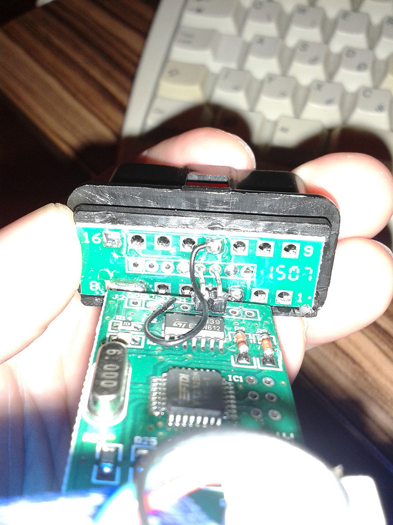

(#) ozikS hozzászólása Máj 22, 2016 /
Sziasztok !
Kérdeztem már opel fórumon,de senki nem tud választ adni, hátha ti tudtok segíteni.
Rendeltem egy kínai Tech2 Usb kábelt, kaptam hozzá ezt a tech2 szoftver, ami vicces ,mert 64 bites windows 7 vagy 8-on abszolút el se indul.Szóval csináltam virtualbox-on windows xp-t, tök jó elindul, usb driver telepítve....elkezd kommunikálni,de a vezérlőegység nem válaszol...ez miért van ?
Opel Zafira A-t akarok egyébként olvasni.Próbáltam már opcom-ot is ,de ott meg mindig kiírja hogy csatlakoztassam az usb kábelt...

(#) ozikS hozzászólása Máj 26, 2016 /
molnarp : köszönöm, kipróbálom !
Szerintem semmi baj a driverrel, felismeri a gép, feltelepítettem, frissítettem már többel is, az opcom teszt-re továbbra is az írja, hogy csatlakoztassam...
Szerintem nem jó ez a konverter, szétszedtem, rakok fel képet róla, mi a véleményetek.
(#) molnarp válasza ozikS hozzászólására (») Máj 26, 2016 /
Próbáld ki win7 vagy XP alatt, de ne virtual boxal. Nekem is volt ilyenem és működött.
(#) razor1995 válasza ozikS hozzászólására (») Máj 27, 2016 /
Van benne PIC? Ha nincs akkor tuti rossz. Nekem van benne 5 (vagy több) relé is, nem tudom az feltétlen kell-e bele vagy van olyan is amibe nincs.
(#) HERC válasza ozikS hozzászólására (») Jún 1, 2016 /
Üdv,
Látom a 7 és 8 össze van kötve.
Nekem Bmw-hez kéne ugyanezt megcsinálni.
Sok fórumon azt írják a két K vonalat össze kell kötni.
De valahogy ez műszerészként nem annyira tetszik.
Vagy motor/váltó és mindenmás nem pofázik bele a másik
üzenetébe?
Vagy hogy kell ezt a két K vonalat elképzelni?
Nem azért van hogy egyszerre több eszköz is kommunikálhasson?
Összekötöm nem lesz gond?
(#) david10 válasza HERC hozzászólására (») Jún 4, 2016 / 1
Az én BMW inpa kábelomban is összekellet forrasszam, nem lesz semmi baja.
