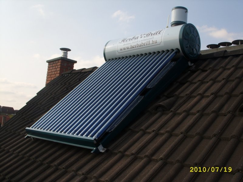

(#) deguss hozzászólása Júl 20, 2010 /
A hétvégi napkollektor szerelés egy pár képe, bővebben egy pár hét múlva egy új oldalon...
(#) deguss válasza deguss hozzászólására (») Júl 20, 2010 /
(a ferde matricát nem mi ragasztottuk fel)

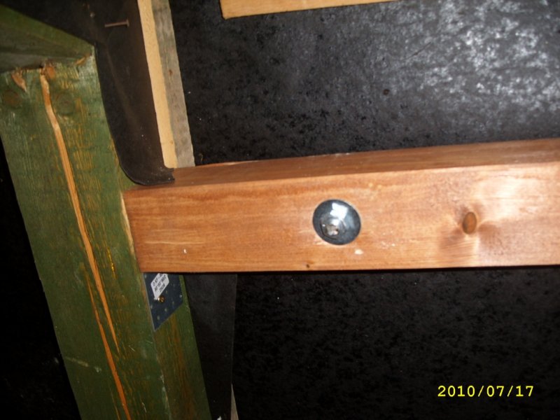

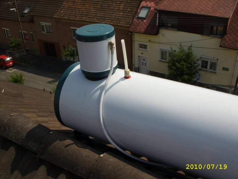

Tegnap lettünk készen egy napkollektor szereléssel. Öcsémmel ketten vettünk egy Grünpower napkollektort, 160 literes tartállyal 18 vákuumcsővel. A gyárilag mellékelt rögzítőelemeket (mint a műa. tipli) szakmai szemeim kétséges terhelhetőségűnek vélték, így nekiálltam ledaraboltam 4 sarokvasat, kifúrtam és rögzítettem a kerethez. 2 napos megfeszített munkával sikerült felvinni a tetőre, kifúrni az elátkozott Bergmann betoncserepeket és lerögzíteni 16-os menetes szárral, mindezt egy >45°-os tetőn kb. ugyan ekkora hőségben. Az üvegcsöveket szappanos vízzel ajánlotta a gyártó benedvesíteni, de ettől még úgy tapadt, hogy nem tudtuk a tartályba tolni, a megoldást végül a JAR mosogatószer jelentette. Nagyon röviden ennyi, a szerelvényezésről még teszek fel egy pár képet, illetve előljáróban annyit, hogy majd lesz lehetőség egy részletes beszámoló keretében a részleteket is megnézni, ötleteket meríteni...

(#) deguss válasza (Felhasználó 4577) hozzászólására (») Júl 21, 2010 /
Tegnap éjjel lett beengedve a 200 liter 14°C-os kútvíz, ma 14:00-kor volt 38°C-os, most estére elérte az 58°C-ot. És nem volt végig napsütés...
Kíváncsi vagyok mit tud majd a télen...
Igen, úgy működik mint egy WC-tartály. Amennyit kiengedsz, annyit utántölt.

(#) deguss válasza Stadi hozzászólására (») Júl 21, 2010 /
Ez nyílt rendszerű, mint egy WC tartály. A kimeneti víznyomást így csak a statikus nyomás hozza létre (0.1 bar/m) 2 méterrel lejebb a csapból azonban elég jól folyik a víz. A tusoló kicsit gyér ugyan.
Télen leengedem a vizet belőle, ha már <5°C a víz hőmérséklete. Ugyan is a víz most is 60°C-os, de a cső kívülről 22°C, a vákum miatt...>
