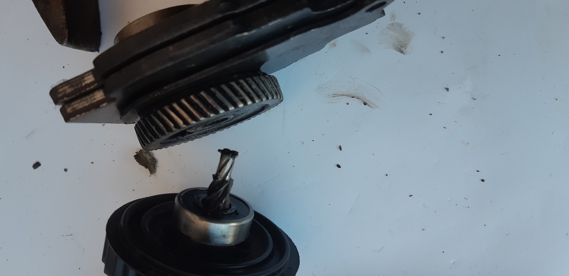

Újra "barkácsgép" témakörben lenne kérdésem:
Hozzám került egy makita dekopírfűrész, és odabent azt találtam, ami a képen látszik. A fogaskerekek lenyalták egymást. A kérdés az lenne, hogy mi okozhatta?
A csapágyakat nem érzem kotyogósnak, semelyik tengely nincs bemaródva.
Egyedül a fűrészlap mozgató tengely jár kissé nehezen, bár csak nálam egy éve áll már
Az a kérdés, hogy az új alkatrészek is ilyen sorsra jutnának-é vajon?
Bár a YTB-on pont ilyen hibát javítanak egy orosz videóban, csak nincs kommentár hozzá.

(#) zolika60 válasza ftirius hozzászólására (») Júl 16, 2019 / 2
Lehet, csak kevés volt a kenőanyag, vagy valami szennyeződés került bele. A Makita nem gyárt szemetet az eddigi tapasztalataim szerint. Bár ki tudja a világ egyre ****.

(#) antikzsolt válasza ftirius hozzászólására (») Júl 16, 2019 / 1
A pocsék kivitelezés. Fogyasztói társadalom semmi más. Selejt anyag választás.
