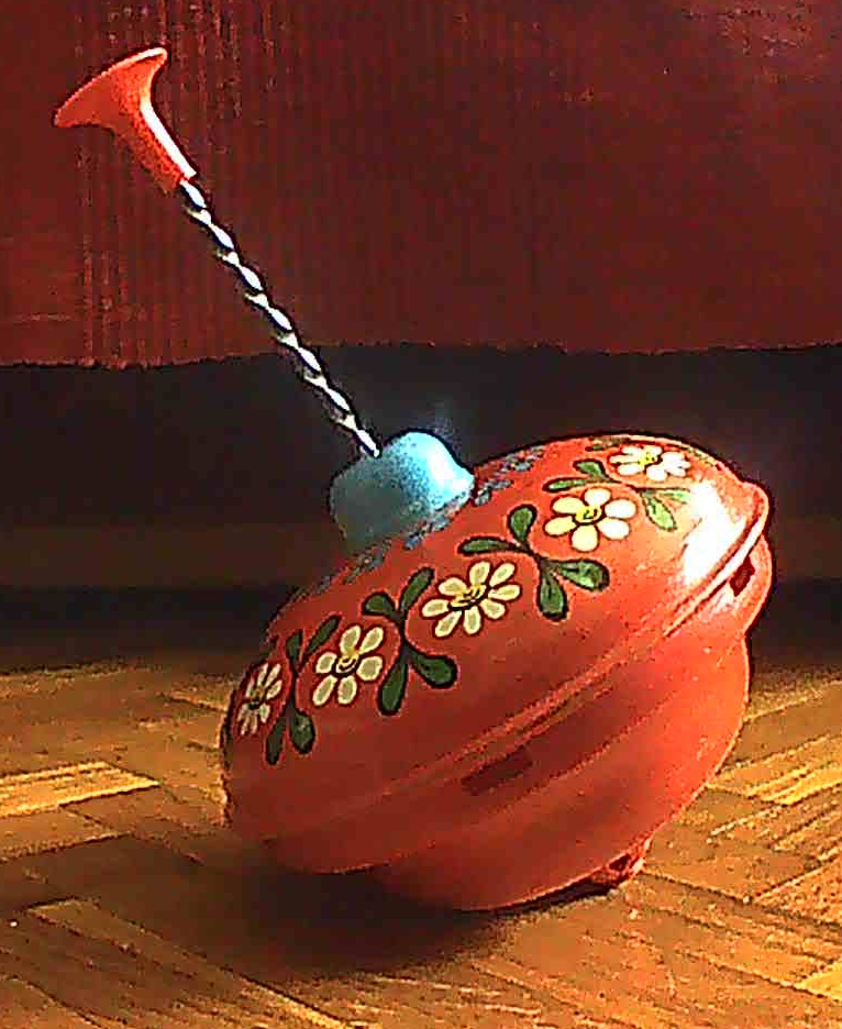

Vegyél elő egy lapos tányért.
- A legtöbb háztartásban van.
- Van pereme.
- A porcelánon kicsi a súrlódási veszteség.
(#) Udvari Zsombor válasza furko hozzászólására (») Aug 18, 2021 /
Az az egyik kritérium, hogy erősnek kell lennie, mert indításkor a búgócsiga tompa hegyén keresztül egy pontban nyomást gyakorol az ember az anyagra, mikor erősen lenyomja a spirális rúdját, nehogy emiatt valami repedjen vagy törjön. Az elképzelésem még lehet, hogy jó lett volna, akkora terület is bőven elég lett volna, mintt egy margarinos doboz teteje, de sajnos magas lett a pereme ami hozzá súrlódik és nagyon hamar megállítja. Valamint az is hozzá tartozik a dologhoz, hogy sajnos alig maradt itthon anyag, ami csak ezt adta ki.
(#) Udvari Zsombor válasza zolika60 hozzászólására (») Aug 18, 2021 /
A perem pont azért kellene, hogy ne tudjon "megszökni" a búgócsiga.
(#) Frankye válasza Udvari Zsombor hozzászólására (») Aug 18, 2021 /
Szedd le a keretet, majd szögtelenítsd ki, ez után lehet a keret vastagságából levenni (akár csiszolással, akár gyalulással, de végső esetben faragás is szóba jöhet). Ez után szegeld vissza a keretet az alaplapra.
(#) nedudgi válasza Udvari Zsombor hozzászólására (») Aug 18, 2021 /
Nem kell a peremnek nagyon magasnak lennie. Inkább ferde legyen, akkor nem súrlódik, és a búgócsigát is megvezeti.
