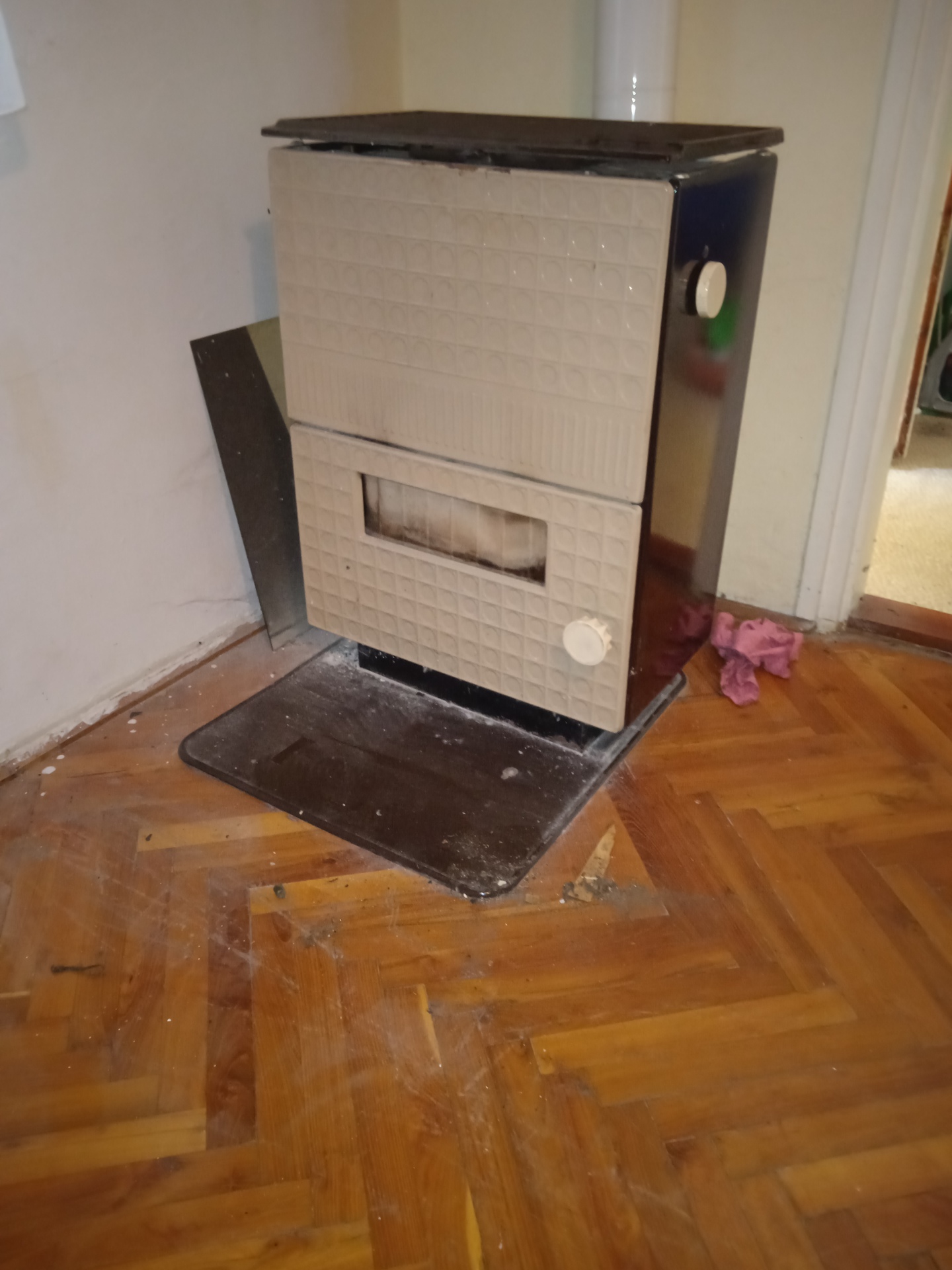

(#) mnyugger hozzászólása Okt 25, 2023 /
Tudjátok e ennek a kályhának a típusát?
Van e hozzá valakinek kezelési, karbantartási leírása?
Az a probléma, hogy a kéménycső jól szelel, de a kályha füstöl.
(#) mnyugger válasza mnyugger hozzászólására (») Okt 25, 2023 /
Közben megtaláltam.
Német OHRA örökégő.
Doksi is van pdf- ben.

(#) jani1987 válasza mnyugger hozzászólására (») Okt 25, 2023 /
Nincs benne huzat szabályozó ami elfordult? Nálam ez okozta a bajt.

(#) Tomi111 válasza mnyugger hozzászólására (») Okt 25, 2023 /
Szia! Ha a tetején leveszed az 'ajtót', alatta van egy kivehető betét körben - egy füstterelő. Azt vedd ki felfelé és körben tele lesz hamuval. Kisöpröd, lepiszkálod és kész. Más trükk ebben nincs. A huzatot az oldalsó tekerővel lehet szabályozni, ami egy bimetál lemez, alul kis ajtót húzkod. Ezt ki szoktam akasztani egy dróttal a felső rácshoz, mert hajlamos hamar lezárni, és csak telekormolja a kürtöt. A felső betéten van egy Oben felirat. Erre figyelj visszarakáskor!

(#) mnyugger válasza jani1987 hozzászólására (») Okt 25, 2023 /
Az mit szabályoz?
Füstgázt, vagy égéslevegőt?
(#) mnyugger válasza Tomi111 hozzászólására (») Okt 25, 2023 /
Ez lesz. Köszönöm.
