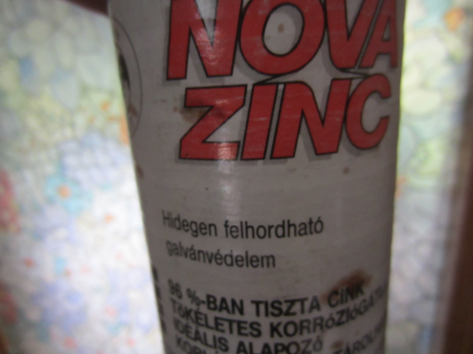

(#) Fats Domino hozzászólása Okt 26, 2023 /
Üdv a tisztelt fórumozóknak. !
Ezt az anyagot korróziógátlóként ráfújhatom a rozsdás felületre előzetes rozsdaátalakító (RO 55) használata nélkül is?
(#) Gafly válasza Fats Domino hozzászólására (») Okt 26, 2023 / 2
Ráfújhatod, és fényes is lészen, de az adatlapja nem beszél arról, hogy rozsdát (különösen a potyogósat) eredeti állapotára visszaváltoztatja (fogaskeréknek sem növeszti újra a kopott/hiányzó fogait).
(#) Fats Domino válasza Gafly hozzászólására (») Okt 26, 2023 /
Jobb ha először rozsdaátalakítóval kezelem le a felületet?
Az adatlapja szerint én úgy értelmezem,hogy át is alakítja a rozsdát...vagy tévedek?
"A NOVA ZINC a korrózióvédelmet a cink és a vas közötti
galvanikus reakció révén éri el (katódos védelem). A
korrózió csak a cinket támadja meg, nem az
alapanyagot.
Ha a NOVA ZINC réteg megsérül, nem oldódó
alkalinvegyületek (cinksók) keletkeznek, azaz a felület
önjavító –"
A hozzászólás módosítva: Okt 26, 2023
(#) nagym6 válasza Fats Domino hozzászólására (») Okt 26, 2023 /
A "rozsdaátalakító" gondolom a rozsdamaróra gondolsz, az átalakítás folyamán nem tiszta vasat ad, hanem valamilyen foszfátos nem tudom mit, ezért lesz szürke a vas, és nem vasszínű. Esetleg a cink nem úgy tapad erre, mint kellene, de ezt nem tudom.
(#) Fats Domino válasza nagym6 hozzászólására (») Okt 26, 2023 /
Igen,ez az. Szürke felület lesz,erre azért biztosan jól tapad a cinkspray.
Ennyire én sem vagyok tudatlan, nem beszéltem semmiféle visszanövesztésről jóember....az idézet a spray adatlapján olvasható. Nem én találtam ki köszi
