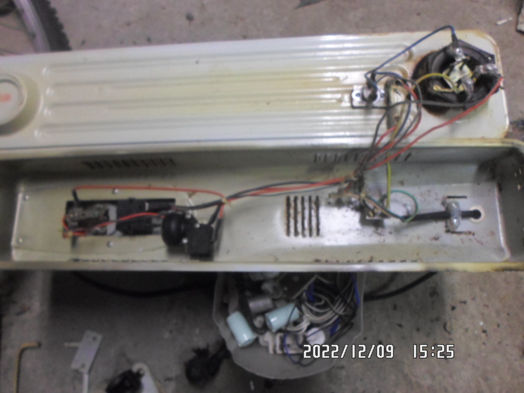

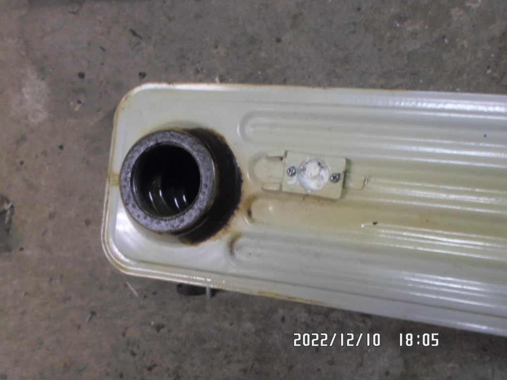

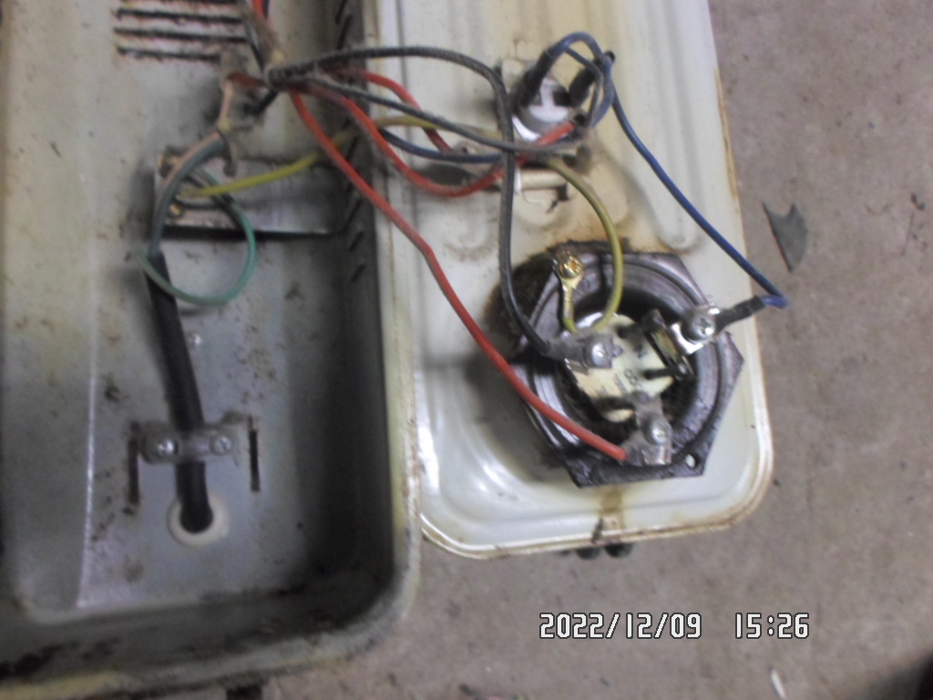

@tothgyula: Csinálhatnál egy (vagy több) képet levett deklivel róla.

Trf. olajat tudok beszerezni. Tudom,hogy szabálytalan,de ha behegesztek egy lefúvó valamilyen szelepet? Itt van néhány kép mellékletként.
Mellékelek 4db fényképet.

Köszönöm az alapos elemzést.Természetesen ismerem a nyomás,térfogat,hőmérséklet összefüggést. Ezért is tettem fel ezt a kérdést és valóban veszélyes lenne a kísérletezés.A beépített hőelem(hőkorlátozó KSD301A-A324C, 110C fokos) szakadást mutat,tehát az utólsó használatnál ennél magasabb lehetett benne a hőmérséklet,mivel csak fél liter olaj maradt benne.A fűtőbetét jó az bírta.
