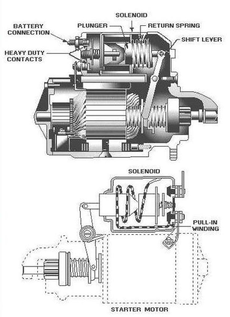

Akkor jó. Van az önindítón a behúzómágnes ami behúzza az áramkapcsoló érintkezőt indítózáskor. Ez a fegyverzet a mágnestekercsen belül található és ez a mozgó fegyverzet lehet beégve illetve az álló érintkezők is és emiatt van az, hogy bizonytalan a kontaktus időnként. A fegyverzetek akkor sem tudnak jól kapcsolódni ha a behúzómágnes szorul vagy be van rágódva a felülete így nincs megvezetve a kapcsolási irány és nem lesz tökéletes az áramvezetés az áramvezető felületek érintkezésekor. Ez az indítási probléma rendszerint a behúzómágnes és szénkefe kezdeti meghibásodásakor fordul elő. A szénkefét kicserélted, tehát az kihúzva.
Értem, milyen igaz eszembe nem jutott pedig egyértelmű a behúzónál zárja az önindító motor áramkörét, ha ott rossz a kontakt akkor annyi, és azt az egyet nem cseréltem soha, illetve egy már elromlott régebb, de ez meg bontott. Akkor ez lesz. Köszi.

A behúzó mágnes szerelhető az áramkapcsoló felőli részen? Csavaros kötés található a "bakelit" fedélen? Ha nem akkor nagyon macerás lefeszegetni a hideg sajtolású házat a szigetelő széleiről és akkor még ott van az 50. pont ami be van forrasztva a tűzősaruhoz. Tehát kiperemez a fedél és felmelegít a forrasztás, majd levehető az áramkapcsoló, álló érintkező felőli része. Persze lehet, hogy a "delco"-nál másképpen van megoldva de rendszerint ez a sorrend a szétszedésnél.
Sajnos préselve van. Most akkor az állórész is okozhat ilyen hibát, mert van egy másik darabom? Ha a behúzó rossz azt tudom tenni van egy hely ahol szétszedik cserélik az érintkezőket. Az új sajnos 12k HUF. Illetve megpróbálhatom szétszedni, de ha el vannak égve, kopva az érintkezők nem kapok olyat.

Nincs jobb rajz a szemléltetéshez mint ez amin látszik, hogy miről is van szó. Ha sajtolt a pereme, az is oldható de megfelelő elővigyázatossággal és körültekintéssel, amit utána vissza lehet rögzíteni a perem 5mm-kénti befűrészelésével (tagolni a peremet a könnyebb visszaperemezéshez).
Értem miről van szó, de azt nem egyszerű kibontani, de lehet neki állok, azonban az a gond, ha az érintkezők kopottak, égettek nem tudom kicserélni mert olyat nem kapok gondolom sehol.
Egy kis ábra mellékelve, hogy lásd mi hol van.
