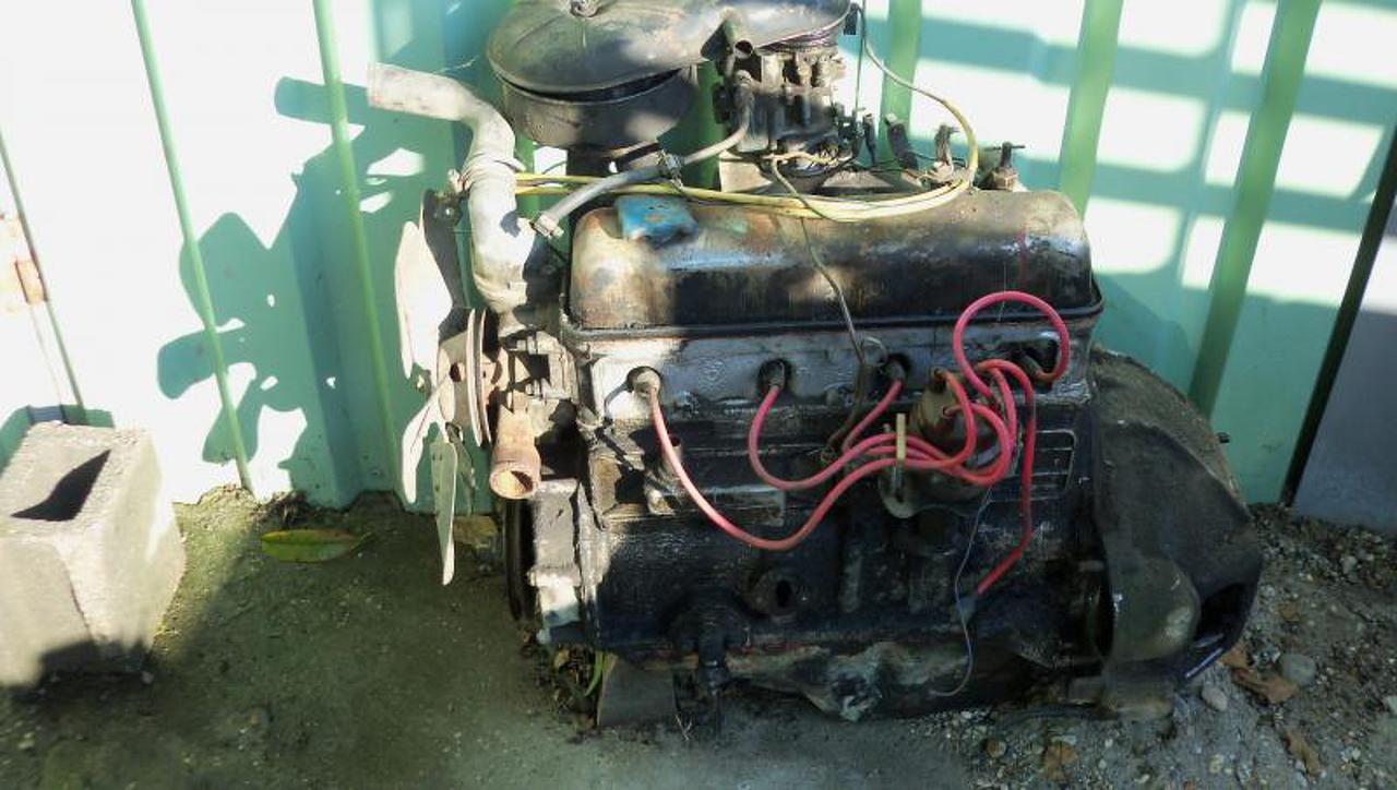

Kedves Barátaim!!Kezdek zavarodni. Amiröl még nem irtam /elnézést kérek/ lehet hogy fontos

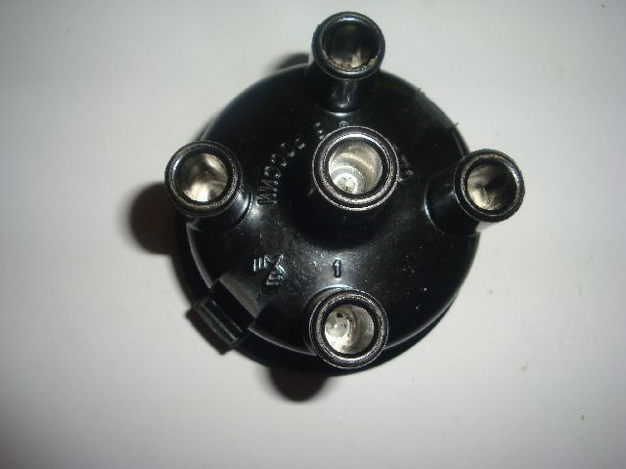

a kérdés megoldásához. A motorhoz nem nyúltam,a gyujtáskapcsoló helyén van,nem lett állitva rajta semmi. Csak az elosztóból lett kiszedve a gyújtó kábel,nem megjegyezve melyik hova való.Szelep dekli le van véve,látni a szelep mozgásokat, hogy kezdjem el a kábelek berakását, és milyen sorrendben ez 452 tip Ma próbálkoztam nem jött össze. Az első dugó fent szelepek zárnak, elosztóban a pipára néző érinkező adja az első henger gyújtókábelnek a helyét??????
Igen. Ahová a rotor érintkezője néz, oda kell tenni az adott henger gyújtókábelét.
Talán ez a kép segít,rajta van az egyes henger kábelének a helye,és a többi kábelt az elosztó tengelyének forgásirányát követve,a gyújtási sorrend szerint kell beledugdosni
Itt van még egy kép,ezen egyértelmű a kábelek helye,a gyújtási sorrend, 1-2-4-3,meg az is,hogy az elosztó tengelye az órával ellentétes irányba forog.Remélem ezek után már sikerül beindítanod a verdát!
Sajnos a verda áll...ezen a képen1 2 4 3 ahogy kivettem,kővettem ja és írod is.Még ezt a variációt nem próbáltam most megyek és megnézem , aksit is töltenem kéne,a napon az agyam szét robban.

Szóval ha így alap összeállítással sem indul el,akkor azt kell csinálni,hogy 90 fokkal előre vagy hátra irányban át dugdosod a kábeleket mert lehet hogy az elosztó nem a megfelelő pozícióban lett a helyére téve.ha kell akár három próbálkozás is lehet,de csak egyik irányba haladj,hogy ne keveredj bele. |
