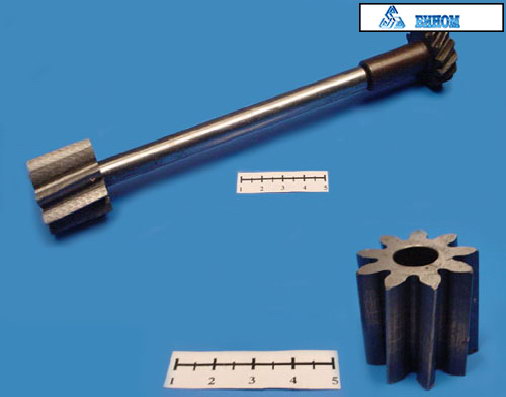

Idézet: Nem kellett volna hozzányúlni semmihez sem! A robbantott rajzon ami szemléltetésként szolgáljon a 27. alkatrész az olajszivattyú hajtását és a gyújtás rotorját köti össze, mint közvetítő fogaskerék, aminek a belsejében a bordás rész kikopik és megáll a gép. A következő a kicserélése ennek az alkatrésznek: Ki kell venni a gyújtáselosztót (kihúzni a helyéről) előtte össze lehet jelölni az eredeti helyén a blokkon, majd egy 8-10mm átmérőjű 30cm hosszú farúddal le kell nyúlni ezért a közvetítő fogaskerékért és kivenni. Ezután a cseredarabot már könnyű lesz visszatenni a helyére és visszarakni a gyújtáselosztót is ahol jegyezve volt. Bővebben: Link Remélem nem érkezik későn ez a hsz. „,mivel a motor elég furcsán adta meg magát és onnantól kezdve nem indult,olaj nélkül ment vagy 300 m.” ![]()

Ha eddig nem nyúltál semmihez a motor vezérlésében akkor NE TEDD ezután sem, mert félő, hogy csak halmozni fogod a problémát! Arra fókuszálj amire felhívtam a figyelmedet, mert az orosz autók többségénél ezt a "hajtást" alkalmazták az olajszivattyú és a gyújtás működtetésére.

A hozzászólásokban találsz aláhúzott részeket, azokra ha rákattintasz egy-egy linkre fognak mutatni, ahol plusz hasznos információkhoz juthatsz a témával kapcsolatban. A Válasz "gombra kattintva tudsz az adott hozzászólásra viszont válaszolni. Ez a link szintén olyan ahol az említett olajszivattyú tengelye és a kis közvetítő fogaskerék látszik, mint javítókészlet alkatrészei. Gyere IDE vissza és kattints rá a "robbantott rajzra" feliratra és arra még egyszer, és akkor teljes nagyításban látod az ábrát a részletekről. Az AC felől lesz (jobb oldalon) a 27. ábraszám ami rámutat a kérdéses alkatrészre és a hajtási megoldásra. Ezek csak segítségként szolgálnak a számodra ahhoz, hogy megértsd a problémát okozó alkatrész szerepét az egészben, mivel az UAZ-ról külön nem találtam ilyen magyarázó rajzot de annak is ilyen a felhajtása.
Az elképzelésem: már régebben vettem ki az elosztót de nem jön be. A tengely vége un.nutba
kapcsolódik ami által hajtsa a elosztó tengelyt.De bent mi van? Ami a szívattyut müködteti. Honnan javítható,ahogy írod fogaskereket kell cserélni. Ilyen egyszerü lenne, ki veszem az elosztót. benyúlok a fogaskerekért és cserélem? Az olajszivattyu tengejvég bordázott végéhez kapcsolódik a kis közvetítő fogaskerék,az lenne a bünös? Most nem tudom elképzelni a két hajtás hogy működik, már a szívattyú és az elosztó. Időm lessz megbontom és tájékoztatlak.
Már a legelején leírtam ITT hogy hogyan kell ezt megcsinálni. EZ a fogaskerék fejjel felfelé ül a perselyében és alulról csatlakozik bele a szivattyú bordás tengelyvége Bővebben: Link. Ha kiveszed az elosztót a helyéről, akkor ott le tudsz nyúlni azzal a kúpos farúddal, amit kissé bele kell ütni a furatba, hogy megszoruljon a kivételhez és már fel is tudod húzni a felszínre.
