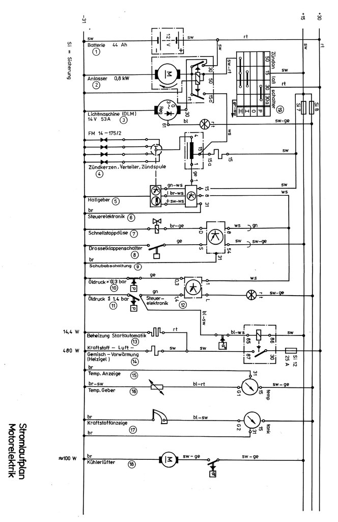

És még egy kép az 1.1 Trabi bekötéséhez:
A hozzászólás módosítva: Okt 24, 2016
A 4üteműre kettő megy, egyik az 50-es, a másik egy indítássegítő, indítózás közben megkerüli a gyújtótrafó előtétellenállását, így erősebb szikrát ad.
Igen,igazad van,és én kérek elnézést!Nekem még a 2T volt a fejemben...
sziasztok! Nekem a 30-asra megy a gyujtás ez a+!!Ha ezt lehúzom A GYUJTÁSKAPCSRÓL Minden leál!!Előte ugyanígyvolt minden csatlakozás,és normálisan ment minden
Előte így volt bekötve minden !!Aztán inditoztam mentemvele kb-8km-ert és nemtudtam leállitani!!!Beragadt a sluszkulcs a gyujtáskapcsolóba! Ki lett cserélve!! Azóta nem áll meg az öninditó!! És nemtudm hogy miért Tehát az öninditó állandó áramot kap,együtt forog a lendkerékkel és rohadtúl zörög!!!A+csatlakozás nagyon melegszik,ez megy a behúzó tekercsre,de az tuti hogy jó 3-dik öninditót próbálom és ugyanaz a prdukció!!!
Szia! Ne a 30-as vezetéket húzd le a gy.kapcsolóról,hanem az 50-est.Ha még így is indítózik,akkor az önindítóról szedd le a15a vezetéket.Ha így jó,akkor tedd vissza a gy.kapcsolóra az 50-est. Lásd néhány sorral feljebb a második kép.
Vagy pedig ahogy Ákos írta fel lehet cserélődve a két vékony vezeték az önindítón,és a gy.trafóról visszafelé kap direktben áramot a behúzótekecs
A hozzászólás módosítva: Okt 25, 2016
Igen énis ere gyanakszom!!!Csak a vezeték cseréivel félek hogy zárlatot csinálok valamiben!!De tuti,hogy valami nem úgy van ahogy volt
Na holnap meg nézem a tippeket!!Ha az önindítón felcserélem a két vékony vezetéket,nem lesz zárlat?Holnap kiderül!!Köszi eddig is a tippeket!!
Szia! Ha nem akarsz zárlatot okozni akkor az önindítóról húzd le a két vékony vezetéket és kössél rá az egyikre próbalámpát (testhez képest nézve a jelenlétet) és nézd meg, hogy mikor van ott a feszültség. Az lesz az indítószál amelyiknél csak indító állásban van ott a feszültség és ez a szál csak akkor tudja működtetni a behúzó tekercset ha jó helyre van kötve a behúzómágnes sarujánál. Ha már gyújtásnál kint van a feszültség akkor a gyk.-nál van elkötve ez a fekete-piros szál, mert ezen a szálon csak indító állásban lehet kinn a feszültség. Ha csak ezt a szálat próbálod beazonosítani a fehér? szál (ami a gyújtótekercs ellenállásától jön) nélkül, akkor is be kell tudni indulnia a motornak.
