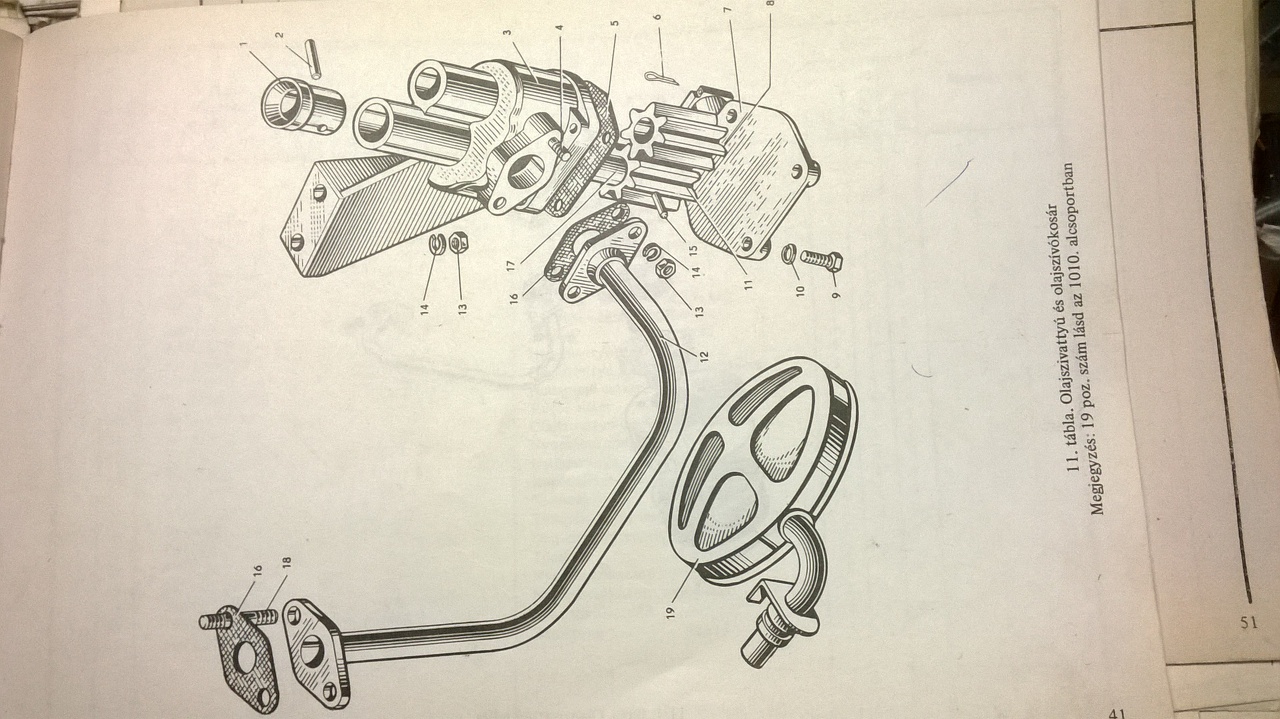

Szia! ha minden jól megy holnap hozzájutok egy UAZ motor katalógushoz.
Kifotózom belőle a Neked kellő alkatrészeket,és felteszem ide,hogy egyértelmű legyen a dolog. Ha van benne robbantott ábra,akkor azt is.

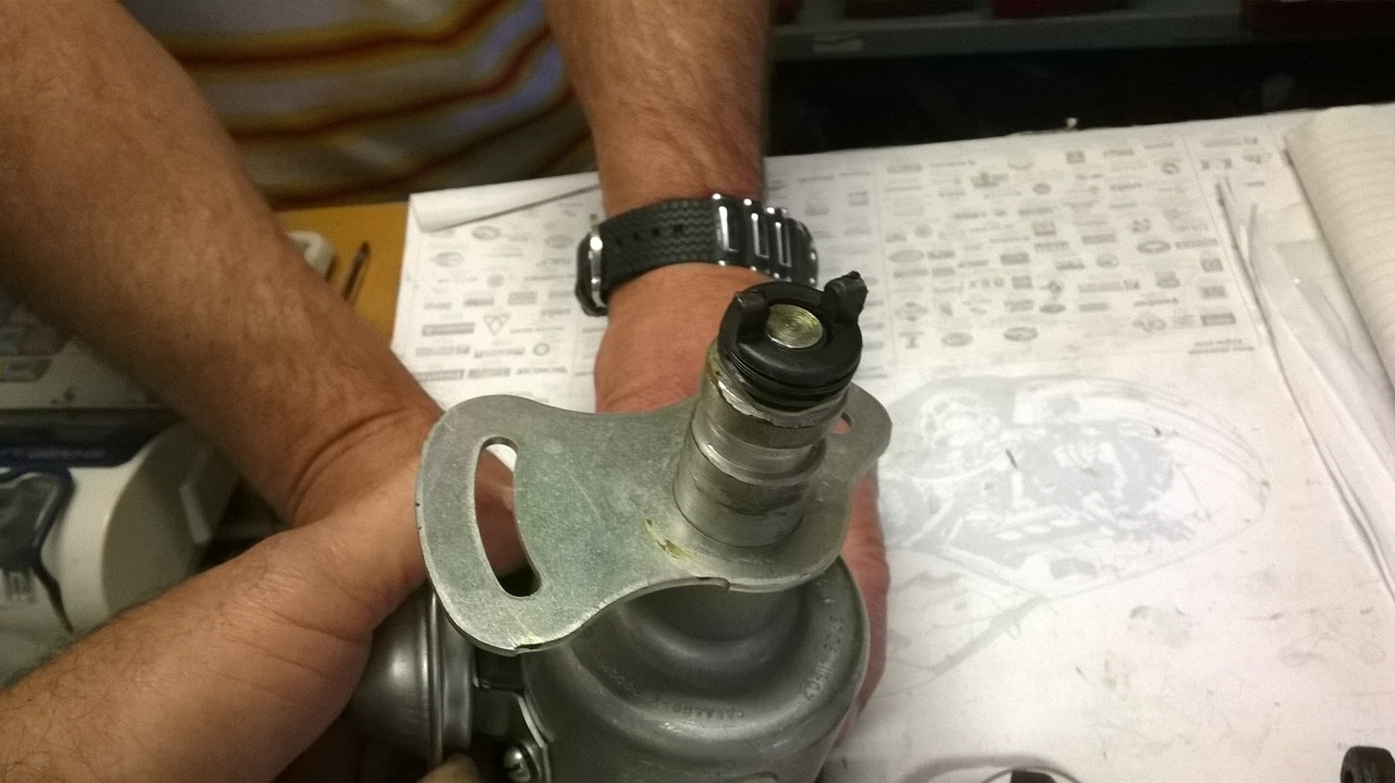

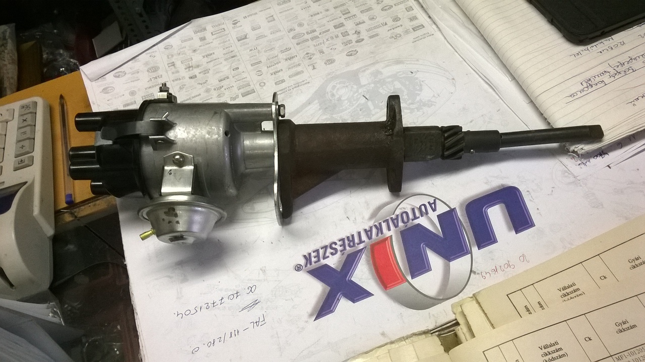

Itt vannak az ígért képek:
Ha letöltöd a képeket,tudod nagyítani is
Ne haragudj kolléga,de ez a hajtás a Lada típusokra igaz,az UAZ teljesen más,pityuli számára tettem fel képeket az UAZ-ról,és ezen látszik a különbség.Bocsi ha belezavartam...
Köszi a képeket,nagyitani tudom, nyomtatni hogy kéznél legyen, nem hiszem hogy lehet.
Ha letöltöd nagyíthatod,nyomtathatod stb. mert a te gépeden lesz
Szia! Semmi gond, csak ahogyan indult a dolog nekem nagyon ismerős volt az eset és ennek kapcsán akartam erre felhívni "pityuli" figyelmét, nehogy nagyobb kár keletkezzen egy ilyen apróság miatt. Hát ebben az UAZ-os gyújtáselosztó-olajszivattyú hajtásban nem bízták a véletlenre (bordás tengelyre) a működést. Ha a szivattyú nem is szállít de gyújtásnak lennie kell ....
Kedves Kolléga! "Ha a szivattyú nem is szállít de gyújtásnak lennie kell ...."ebben teljesen igazad van!
Ez a Ladára a 2108 Samara kivételével teljesen így van! Jogos volt a gondolat.UAZ-éknál már ezt a hibát kizárták.Ha az UAZ-nál nem jön fel az olaj annak oka lehet pl. hogy az elhanyagolt olajcsere miatt lerakódott az olajsár a csatornákban,vagy a szivattyú szűrőjén. Tudod mikor ide regisztráltam,akkor még egy kiváló 1500-ös Polskim volt,innen a nicknév,mivel nagyon szerettem,és igen megbízható autó volt. KÖSZÖNÖM! ![]()

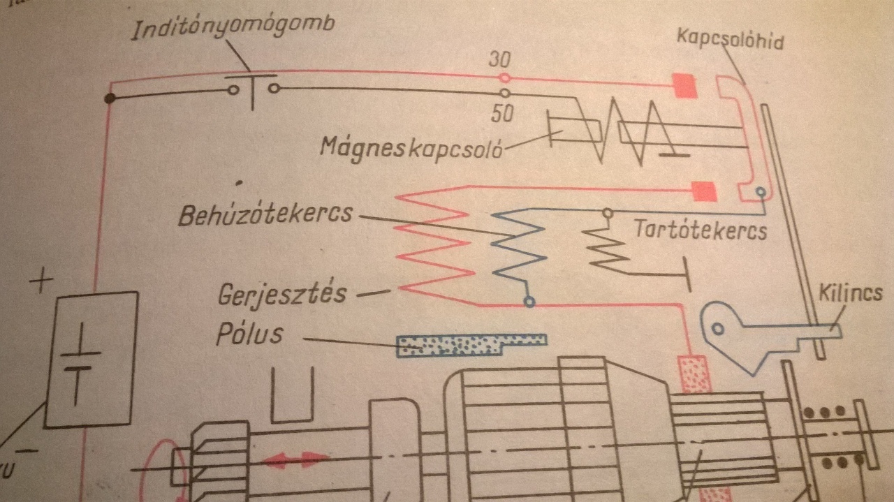

Sziasztok! Nekem volna egy olyan problémám,1.1 trabimnál ha megy a motor az öninditó is megyen tovább!!Gyujtáskapcsoló is most volt cserélve,benne.Ha ráadom a gyujtást,1-ből megy a motor is!! Minden ugyanúgy lett vissza kötve ahogy előte volt!! Már a 3-dik önindítót raktam bele,és semmi változás!! segítséget köszönöm!!
És ha mondjuk lehúzod a gyújtáskapcsolóról a vezetékeket?
Hali.ezt még nem próbáltam,de ha nem ment a motor akkor nem indított!!De holnap tesztelem az ötletedet motor közben is!!Addig is köszi a segítséget!!
Esetleg az indítómotorra menő 2 vékony vezetékkel nem lett valami összekavarva, esetleg összekötve?
Szia! Oda nem csak egy vékony vezeték megy?A behúzó tekercs 54-es vezetéke...
Szerintem a gy.kapcsolónál lett valami rosszul visszarakva,vagy rossz a kapcsoló,esetleg nem stimmel a csatlakozók kiosztása a régiével
Bocs,rosszul mondtam a számát,nem 54,hanem 50 a kapcsolási rajz szerint
Itt egy elvi kapcsolás,és a Trabiké még így volt bekötve
