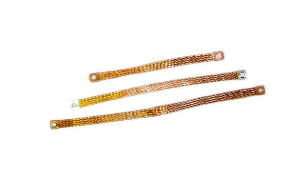

(#) Georgee válasza elektrorudi hozzászólására (») Márc 23, 2021 / 1
Maga a leválasztó egy pofon egyszerű, mondjuk úgy hogy "analóg" szerkezet, mellékeltem képet. Én nem akartam Fet-tel bajlódni, ráadásul izmos a vezeték is, tehát a kontaktot is megkéne oldani. Így viszont sajnos viszont az óra rádió stb törlődik. Még azon gondolkozok, hogy viszek be ezeknek az eszközöknek külön testet direktbe, hogy legalább ők ne törlődjenek. Ha tudom hogy hosszabb ideig nem használom az autót, akkor motorház felnyit, autó lezár, akku leválaszt, motorháztető csak leenged. Így induláskor visszafelé jön a folyamat.
„Nálam (ASTRA H)”
Valamiért G rémlett. Ott gyújtásra kapcsol a kesztyű tartóra a feszültség. Mivel nekem eltörött a gyári kesztyűtartó zsanér így járó motor mellett folyamatosan világított, de ahogy levettem a gyújtást abbahagyta. Nem nagyon hiányolom mai napig a világítást, így nekem a kesztyűtartó világítás helyére került be a fedélzeti kamera tápegysége. Így gyújtásra éled a kamera. A motortérben lévő biztosítékokból is több van. Viszont két dolog direktbe van kötve az akkuval, mégpedig a generátor és az indító motor. Annak nincs külön biztosíték. Ha ott esetleg egy dióda megfeküdt vagy sérült a tekercselés, ott is előfordulhat a szivárgás. Esetleg ha aknára tudsz állni és leszedni a generátorról a vezetékeket, akkor is tudsz még mérni.
Igazából ha a az a pár mA lecsökkenne.... Más hibára nem tudok tippelni, mitől merülne az akksi. Én nem tudom azt se mondani, hogy az akksi önkisülése lenne a hunyó, mert így viszont két hét múlva is simán indul, ha le van választva.

(#) Georgee válasza Uviktor hozzászólására (») Márc 23, 2021 / 1
Nos kicsit bővebben. A pozitív ágba nem tudod betenni a megszakítót két dolog miatt, első mert nincs hely, illetve második: a sarus változat, amit feltöltöttem előző HSZ-ban a mérete miatt csak a negatív sarura megy fel (ugye a pozitívnak más a mérete). Ami járművekkel találkoztam (Após traktoros és áll pár az udvaron). Kivétel nélkül mind a negatív ág van megszakítva, mint áramtalanítás. Először az autó testre elmenőt akartam megszakítani, a vastag vezetéket a generátor felől rajta hagytam volna. Itt jön képbe amit írtál. Járható út ez is, nem fog nagy áram megszaladni a belső körön (Lásd kapcsolási rajz). De mivel nem volt otthon csőrasum annyi amennyi kell, így egybe szakítottam meg a testet (elmenő sarun adott volt, a generátorra külön tettem újat).
- Amit írtál a hurok... Igaz is lehetne, de mégsem lesz az az esetünkben több ok miatt. Mivel az akku önindító és a generátor hármasa a vastag vezetéken van párhuzamosan és köztük se biztosíték se semmi nincs (egyébként egy hatalmas élmény kicserélni azt a köteget -.-) a vékonyan csak egy kapcsoló jelet kap hogy húzzon be a bendix és kezdjen el pörgetni (zöld a rajzon az X16 felől). Szóval ha az akku egyik negatív ága lenne csak megszakítva IS a vastag vezetéken indulna meg az indítóáram, nem a belső eszközökön. Ebben az esetben üresen pörögne az indító motor hajtva a főtengelyt (kb mintha kompressziót mérnél csak ott a gyertyák nincsenek bent, de ott is csak üresen pörög a főtengeky). Mivel csak az egyik ág van megszakítva az ECU nem fog áramot kapni, nincs ami figyelje a főtengely/vezérműtengely referencia jelét, illetve nincs ami a befecskendezést/gyújtást szabályozza.
Tehát a képen a zöld madzag a gyújtáskapcsolóról jön a piros fekete a vastag kábel ami az akku sarura fut rá. A Generátor Starter Akku hármas párhuzamosan van a vastag kábelen Tehát itt indul majd meg az a 200pár amper. Ebben az esetben akárhogyis, de bent nem fog átszaladni akkora áram, hogy elfüstöljön mindent. Mert a vékony (zöld) vezetéken annyi áram fog furni, hogy a bendix behúzzon.
- Classic 2 astrákban már van litze huzal a motor és a zárhíd között, mint közvetlen kontakt. Ez arra az esetre van, ha a már előzőekben többször tárgyalt akku vezeték hiba fellépne és megnőne az átmeneti ellenállás (valószínűleg a classic 2nél már rájöttek, hogy ez gond lesz, egyébként a chevinél is gon az akku saru, tehát a GM nem foglalkozott nagyon a dologgal és itt sincs másodlagos összekötés), akkor még legyen kontakt a motor és a test között. Régebbiekben ezt kihagyták, így a motor és a karoszéria között az első közös test pont az akku negatív elmenője volt. A motort a tartó/felfüggesztő bakok teljesen eklszigetelték a karoszériától, így nem volt test csak a vezetéken. Ha a vezeték visszalazult a saru és a generátor között, akkor itt még rendszerint a hűtő folyadék volt az első közeg, ami pótolta a "hiányzó testet" (hosszútávon megeszi a hűtőt). Nekem a képen a kék kocka lenne a megszakító, amit előzőleg linkeltem. Délután lefotózom nekem hogy van egy jó ideje. Kicsit kompromisszumos, de nekem ennyit megér.

(#) elektrorudi válasza Georgee hozzászólására (») Márc 23, 2021 /
A képen a saját autód látszik? Ez a sodrat a "Litze huzal"?
A saját "leválasztó kapcsolódról" is tudnál majd egy képet feltenni? Köszi.
Nem a saját a kép, a google segített. amint az autó környékére érek teszek fel képeket. Maga a kábel ilyen lenne (lásd kép), de én ebayről vettem a kábelt, meg kapott a végére két sarut (olcsóbban jött ki ). Illetve a leömlő hővédő és a zárhíd közzé tettem be mint ahogy a képen van. (Javítsatok ha nem litze a neve)
Szerencsére a testkábel hiba engem még nem ért el. A töltőfeszültség (14,4V) az akkun is megvan.
A Litze huzal dolgot nem ragoznám. Itt egy Bővebben: Link a pontosítás végett. Egyébként többen használják minden sodratra ezt a megnevezést. Ennél nagyobb proléma sose legyen!
