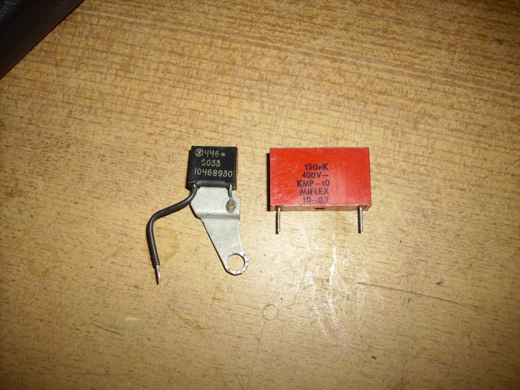

Sziasztok! Van egy 93 f astram és gyújtás problémával szenved el indul de miest be melegszik le áll, és fogalmam sincs hogy mi lehet a baj, sokan azt a kis fekete vackot mondjàk hogy rövid zàrlatos ezt lehet javítani? Köszönöm a válaszokat
(#) kaqkk válasza Forgó Roland hozzászólására (») Szept 21, 2021 /
Ez a fekete vacak egy zavarszűrő kondenzátor , javítani nem csak cserélni lehet . Próbáld ki az autót nélküle ha megjavul ő a hibás ...
(#) Forgó Roland hozzászólása Szept 22, 2021 /
És ő helyete be lehet rakni egy generátor zavarszűrőjét.?
