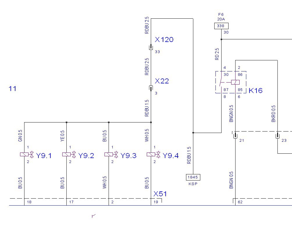

(#) Skoevy hozzászólása Aug 5, 2021 /
2005-ös, Z14XEP kódú Opel Astra G Classic-kal tapasztaltam a következő furcsaságot.
Benzinnyomás esés miatt nyomoztam a pumpa áramkörein, és a lehúzott tank csatlakozó (X50) szivattúhoz menő érintkezőin (A-B) az alábbi feszültségeket mértem.
A gyújtáskapcsoló II állásában: (kb. 1 s 12 V impulzus után) 3,6 V, innen I-es és 0 állásra kapcsolva kb. 5 s-ig 3,6 V, majd 0 V.
Ugyanez kiszedett K16-os (pumpát táppal ellátó) relével, a 12 V-os impulzus nélkül; kiszedett K18-as (a K16-ot és egyéb szenzorokat táppal ellátó) relével a II állásban 3,49 V, más állásban azonnal 0 V, kiszedett F62-es biztosítékkal ugyanez.
A rajzból az látszik, hogy a pumpa és a befecskendező szelepek +12 V-os ágai párhuzamosan vannak, de semmi más nem csatlakozik hozzájuk, csak a K16 relé 87-es (behúzott állapotban +12 V-ot adó) lába, így nem értem, hogy lehet ott 3,6 V.
Ha valakinek van ötlete, hogy tudok továbblépni ennek a kóbor feszültségnek az elhárításában, megköszönném, ha megosztaná velem. A nyomásesést nem ez okozta, hanem a pumpát és tankfedelet összekötő cső kirepedése, de szeretnék egyúttal ettől a hibától is megszabadulni.
(#) proli007 válasza Skoevy hozzászólására (») Aug 5, 2021 /
Hello! Nem a kocsival kapcsolatban, hanem a méréseddel..
Terhelés alatt mérd a feszültséget? Mert a műszer 10MOhm-os belsőellenállásán 3,6V értéket már 0,36uA áram is létrehoz. Ekkora átvezetést pedig bármely elkoszolódás képes okozni. Ha a mérőpontot csak 1k ellenállással terhelsz, már is 10000-szer kisebb feszültséget mérsz..
Én soha nem egy digitális műszerrel keresek hibát egyszerű áramköröknél. Egy Deprez műszer ha mutat, akkor ott tényleg van feszültség.
(#) Skoevy válasza proli007 hozzászólására (») Aug 5, 2021 /
Köszönöm a hozzászólásodat.
Multiméterrel mértem, direktbe kötve a csatlakozóra.
Tanácsodra viszont kipróbáltam egy 20 kohm-os ellenállással söntölve a műszert, és gyakorlatilag ugyanannyit mutatott.
(#) Skoevy válasza Skoevy hozzászólására (») Aug 16, 2021 /
Sok-sok próbálgatás után sikerült rájönnöm az okra, le is írom, hátha valakinek hasznára lesz.
A 3,6 V az ECU szelep- és relétekercseket meghajtó kimeneti portjain lévő inaktív szint (az aktív szint 0 V). Ezt mértem 4 db párhuzamos injektorszelep tekercsein át, a rajzon KSP-vel jelölt ponton.
Szóval ez nem kóborfeszültség, hanem üzemi.
Az ECU kimenetét ennek alapján leginkább egy open kollektoros, 3,6 V tápra soros ellenállással és védődiódával felhúzott kapcsolásnak képzelem.
A hozzászólás módosítva: Aug 16, 2021
(#) proli007 válasza Skoevy hozzászólására (») Aug 16, 2021 /
Hello! Nekem a rajz alapján inkább az a gyanúm, hogy az ECU visszaméri a KSP pontot, hogy a relé oda tudta-e adni a tápot. Ennek a bemeneti felhúzójának feszültségét látod, mikor a relé ki van kapcsolva. Így a proci az injector meghajtót is ellenőrizni tudja, ha bekapcsolja a meghajtót egyenként, a relét meg nem.. De ez csak spekuláció.
