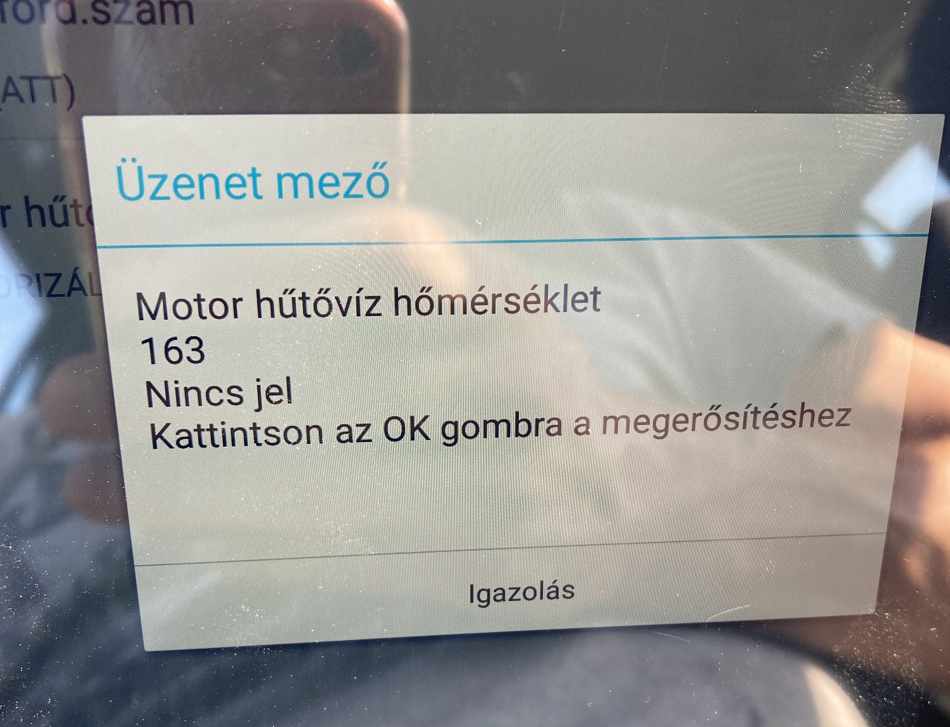

2001-es az autó, hogy melyik havi az passz, elvileg 2001.01.02-től gyártották ebben a formában. Z16XE, WOLOTGF3512162594. Delphi rendszerű. A hibakódokat feltöltöttem ide kicsit fentebb. 3 féle diaggal volt próbálva mind csak ennyit ír: 17,163,2. semmi P0... És ezek a hibák ugye a hűtésvezérlő kis cuccban vannak nem az ECU-ban. Erre a gyári hibára már rátaláltam én is. Vízhőfok jeladóm van 3 ebből 1 új, mind műkődik rendesen és ha a hűtővezérlő nincs rádugva akkor mérnek is rendesen ha rá van dugva fix 70 fokot mutat a diag. Ha a hőfokjeladót húzom le akkor meg fix 68-at mutat a diag. A bontott hűtővezérlővel teljesen ugyanez a sztori, szóval úgy gondolom a hiba nem abban van. A hőfokcsatira ránézek mégegyszer.

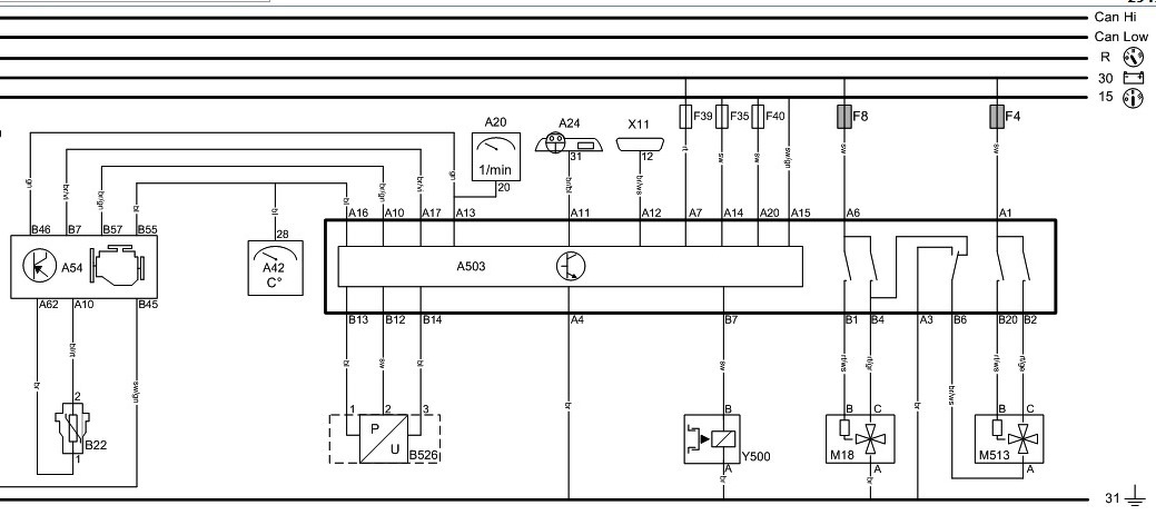

Annyit lehet tudni, hogy a motorhőfok NTC-je az a motorvezérlőbe fut be és az pedig összeköttetésben van a hűtésvezérlővel. Ha gondolod rakok fel róla komplett rajzot, hogy azok közül melyik szálak közül amik az ECU-val vannak összeköttetésben melyiket lekötve szűnik meg a hiba. Azt is jó lenne tudni, hogy ez a jelenség mióta áll fenn vagy volt e valami előzménye. Az ECU javítás után jó volt e és csak azután jelentkezett vagy már közvetlenül annak beszerelése után ezt a hibát produkálta?

(#) VIM válasza HMY897 hozzászólására (») Szept 15, 2022 /
A rajzok ezek volnának de majd megnézem a "másikban" is.
A részletesebb ez volna de van színes rajz is de az általános bekötésű.

Ahogy nézegettem a rajzot erről a hűtés vezérlőről azt jutott eszembe, hogy a klíma VI. reléje az egy plusz előtétet kapcsolna (vagy mi volna?). Az feszültség alá kerül ha motorhűtő ventilátor IV. vagy V. reléje kapcsol. Az igaz, hogy a klíma ventilátor motorján keresztül de ezek elég nagy teljesítményű motorok így elég kicsi a belső ellenállásuk ahhoz, hogy bármelyik oldalon letestelve a pozitív szálat lesöntölődhet az ECU egy pillanatra és leállhat a motor. A III. relé a klímát kapcsoló ill. a két funkciót szétválasztó relé az I. és II. a klíma két fokozata a VI. (R61) pedig egy előtét lenne még (egy párhuzamos sönt) a klíma ventilátor motorjához? Ezt kellene lekötni B3-ról piros/kéket átmenetileg, hátha azzal van probléma vagy az F4 40 amperos biztosítékot kikötni, hogy kkor hogyan vislkednek a szellőző motorok. Ez még nem adna magyarázatot arra, hogy:
„ha csak a klímaventi van lehúzva akkor a vízventi beindul de max fokozaton és akkor nem áll le az autó viszont a venti se csak ha leállítom a kocsit.”
... ez hogy fordul elő?

Saját tapasztalat sajnos, ha nem megfelelő vagy nem kap hőmérséklet adatot a hűtő vezérlő akkor teljes forulattal pörög a venti...
Nézd meg a hőfok jeladó vezetékeit ill. a motorvezérlő és hűtővezérlő közti kapcsolatot.
