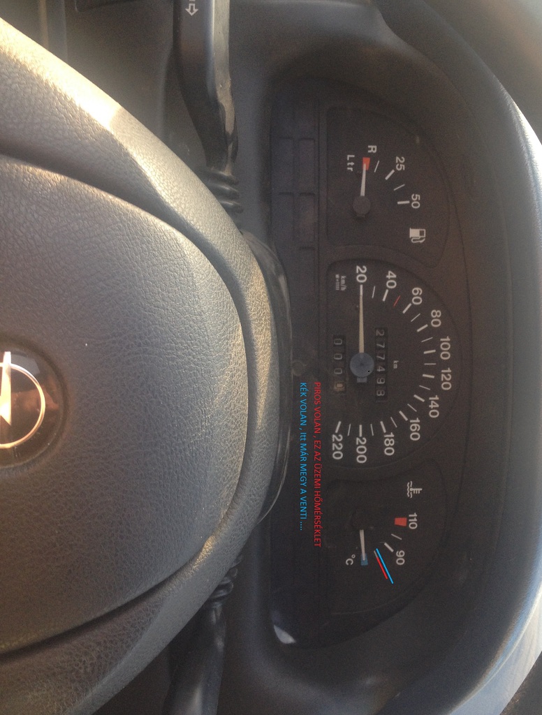

Segitésgeteket szeretném kérni a következő probléma megoldásában. Nemrégiben vettem egy f astrát 92 évjárat c14nz 1.4 44kw 8 szelepes. Nos a problémám a vizhőfokmérővel van , ahogy a képen is látszik . Jeladót cseréltem , semmi változás kiegyenlitöben a viz 85- 90 fokos (digitális hőmérő szerint) . Ha a jeladó csatlakozóját leveszem és testhez érintem müszerfalban a mutató szépen eléri a végpontot , még amit megprobáltam hogy hőgomba kivesz test az oldalához és öngyujtóval melegitettem igy tökéletesen müködött... Mikor jár a motor akkor nem mutat megfelelő értéket Látott már valaki ilyet??? Gyanitom , hogy előző tulaj valamit megmahinált mivel mikor megvettem hengerfejes volt amit nehezen akart beismerni .... persze ez csak az én véleményem Üdv: János

Helllo! Olyan,mint ha valahol soros ellenállás lenne az érzékelővel. (Enyém, "92 fokot" mutat, mikor jól érzi magát. Persze hogy tényleg mennyi az annyi, azt nem tudom, de nem is nagyon zavar, lényeg az állandóság..)
