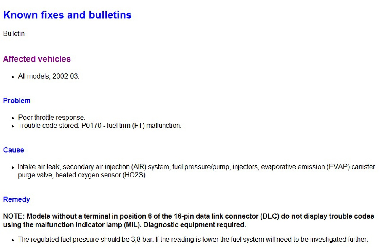

(#) opelt válasza VIM hozzászólására (») Máj 5, 2016 /
Jó reggelt!
Így,hogy benne van a P0170 hibakód egy pöccre indult ma reggel. Letakarítottam, nem volt vészesen koszos, de volt rajt némi "anyag". Hiba törlés után érezhetően nehezebben indul megint. Nem értem,hogy tárolt hibával miért indul könnyebben? Talán azért mert "vészüzemben" van a vezérlő elektronika?Hmm ez rejtély.

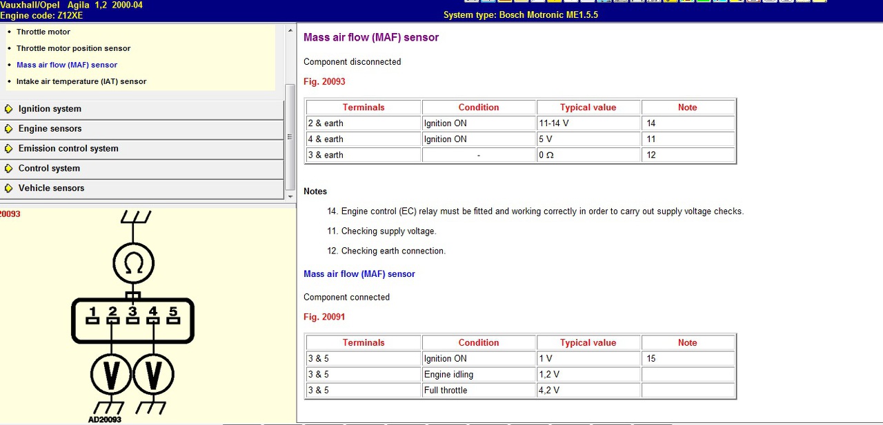

(#) opelt hozzászólása Máj 5, 2016 /
(#) VIM válasza opelt hozzászólására (») Máj 5, 2016 /
Ebben együtt van a kettő. A hőmérője az egy dióda 1N. ... sorozatú. A huzalokat csak óvatosan tisztítsd, ne érj hozzá semmivel. Féktisztító spray talán jó lesz a tisztogatáshoz.
Értem. A lapkát amit láttam azt törölgettem le vattával.(nagyon óvatosan) A huzalt is leöntöttem tiszta szesszel és nagyon óvatosan éppen csak hozzá érve tisztítottam szintén vattával. Akkor most,hogy hozzá értem elronthattam(tom) a légtömegmérőt? Vehetek újat?
Nem de feleslegesen ne kerüljön rá szösz, piszok.
Nos, javulás szinte semmi,kínomban lehúztam a légtömegmérőről a csatit. Az autó megy minden megtorpanás, rángatás nélkül, illetve 1x éreztem némi gondolkodást gázadásnál. Figyelj mértem ellenállást a légtömegmérő 2-3as lábán, kiszerelt állapotban és 1 Ohm volt az ellenállása. Könyv szerint 2,5-3,1 Ohmnak kell lennie ha jól értelmezem az írást. Most így hagyom lehúzott állapotban és holnap reggel meglátom,hogy hogyan reagál az indításra.Szerinted,lehet rossz a légtömegmérő azért mert lehúzott csatinál is szinte ugyanúgy megy mintha a csati a helyén lenne?

(#) Dempsey válasza opelt hozzászólására (») Máj 6, 2016 /
Szia! Találtam pár dolgot az AutoData programban hátha segít.
A hozzászólás módosítva: Máj 6, 2016

(#) opelt válasza Dempsey hozzászólására (») Máj 7, 2016 /
Köszönöm. Írtam üzenetet. A hiba továbbra is fenn áll.
