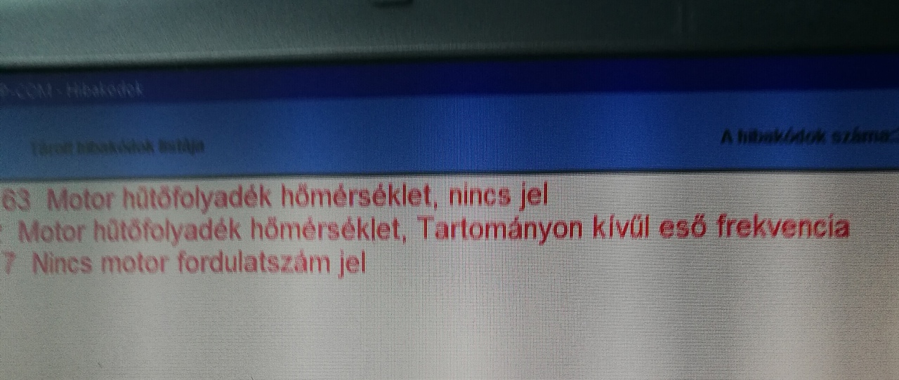

![]() Olyan problémàval fordulok hozzàtok hogy Opel astra g 1,8 benzines menetköbne egyet gondol és leàll motor hűtés làmpa vilàgit forog teljes fordulattal mindkét venti és ugy indul vissza ha az aksi sarut leveszem és vissza teszem megy tovàbb mint ha semmi nem történt volna.... A motor vezérlo fel van ujjitva a hűtésvezérlő uj a hőgomba ùj (az egész kocsin csak egy van 2 vezetékes) Kàbelekkel se lehet semmi baj mert nézgem azt is. Csatolok egy képet amin làtszódik a hiba kód amimor vissza kód. Előre is nagyon köszönöm a segítséget.
Ott a válasz, nincs motor fordulatszám jel. Bár a hibakód nem látszik, de ha ez a belső égésű motorra vonatkozik, azért áll le, nem indul. A fordulatszám jel elengedhetetlen a működéshez. Ha kiesik nincs motorműködés.
