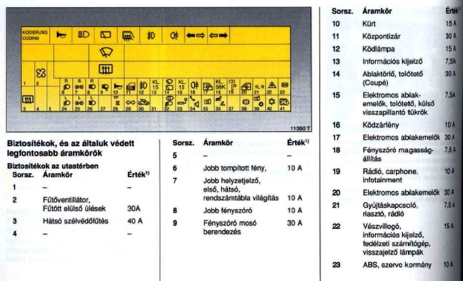

(#) malak válasza sayo hozzászólására (») Szept 3, 2018 /
A biztositék táblán kell megkeresned a lámpa felé menö kábeleket,a lámpa felé a következö kábelek kellenek a rajz szerint sárga, sárga fekete illetve narancs és narancs fekete.Az eredeti kábelt elkell vágni ami a lámpa felé megy arra megy a csikos kábel mig a nem csikos az elvágott kábel másik fele.A z+ és a z minusz nem tudom mi lehet mert arrol nem ir .
Ha egy izzo halványan pislákol és feszültséget mutat az általában test hiba a kocsiknál elöszerettel az index illetve a féklámpa testje szokott ilyen dolgokat produkálni.
Nem tudom milyen opeled van de a biztositék takaro lemezen belül le van irva melyik bizti melyikhez tartozik.

(#) malak válasza sayo hozzászólására (») Szept 4, 2018 /
Mellékelek 1 képet a biztositék táblárol ha a tied is ilyesmi akkor a 6os és a 24 bizti az elsö tompitott bizositékja ,ha kiveszed a 6os biztit multival kimérheted melyik ága jön a kapcsolotol és azt a kábelt kell ugy mond elvágnod.A z- kell neked ha az auton van központi zár és az minusz ágas vezérléssel müködik a zár záró jelével kell pármuzamositani a z- kábelt és akkor a z+ nem kell.a senzor arra van hogy csak sötétben müködjön azt értelem szerüen valahova az ablak mögé kell tenned.
Amugy csak halkan jegyzem meg ritka az a riaszto amelyik ugymond +-os vezérléssel müködik igy az inkább minusz lessz!

(#) sayo válasza malak hozzászólására (») Szept 5, 2018 /
Helló!
Szóval, úgy jártam hogy megnéztem a biztosíték táblán a 6-os és 7-es, valamint a 24-es és 25-ös biztosítékok a világításé. (azért 2-2 biztosíték, mert a hátsó világítást is rá akartam kötni a hazakísérő fényre)
Van egy vastag és egy vékony sárga (kapcsolónál találkoznak) ez a bal vagy jobb oldal tompított, és van egy vastag szürke/zöld és vékony szürke/zöld (kapcsolónál találkoznak) ez a bal vagy jobb hátsó lámpa + rendszámtábla világítás vezetékek. (Ezekre rá is mértem multiméterrel, ha kapcsolom a világítást, akkor adja a 12V-ot)
A kapcsolótól elmenő szálakat elvágtam, bekötöttem a hazakísérő fény modul (továbbiakban: modul) IN1 kábelére, a kapcsolóba bemenő szálat bekötöttem a modul OUT1 kábelére. (SÁRGÁK)
Ugyanezt a műveletet a szürke/zöld kábelekkel elvégeztem IN2 - OUT2.
Piros tápvezetéket a fix 12V-ra (kapcsolónál piros vastag szál), feketét külön egy testhez kötöttem.
A riasztó tényleg negatív vezérlésű, a Spal AS90 bekötési rajz alapján kék és zöld "COM"-nak jelölt vezetékre a modul Z- és Z- vezetéket kötöttem párhuzamosan.

(#) malak válasza sayo hozzászólására (») Szept 5, 2018 /
Kedden szerintem ugy irtam hogy a biztositéktáblán 2 kábel van az egyik a kapcsolóhoz megy a másik fele pedig a lámpához,ha félre érthetö volt akkor elnézésed kérem.
Nos a hiba ott van hogy a kapcsolonál szakitottál vezetéket ergo igy a modul hiába kapcsol a kapcsolo kikapcsolt állapotban nem engedi tovább az áramot,megteheted ugyis ha nincs helyed a biztinél hogy a kapcsolonál keresed meg azokat a kábeleket amik BEKAPCSOLT állapotban adják ki az áramot a bizti felé azt szakitod meg és oda kötöd a kábeleket megfelelöen.Ugy már müködnie kell!
Neked szerintem az a fontos hogy a riaszto zárásakor kapcsolja fel az első lámpákat vagyis neked a központi zár vagy a riasztobol kimenö zárás jelre kell párhuzamosítani a Z- kábelt.Ha a kék szinu kábel a záró impulzus akkor csak avval kösd össze a Z- kábelt.Ha a központi zárad kulcsal is müködik akkor van saját modulja neki ergo a riasztó csak a nyitás zárás impulzust adja ki a központi modulja felé.Mondjuk nem tudom milyen központi zárad van mert a központik többségénél a fehér és a fehér/fekete páros a megszokott nyito záró kábel amin test jelenik meg ha vált a központi modul de ez csak pillanatnyi vagyis muszerrel mérve az egyik tappancs állando 12von van mig a másik tappancs pedig az adott kábelen és ha müködteted a zárat az ajtonál akkor a müszeren egy pillanatnyi kilengést látsz.A záraknak nem kell az állando test mert leégne a motor nagyon hamar.

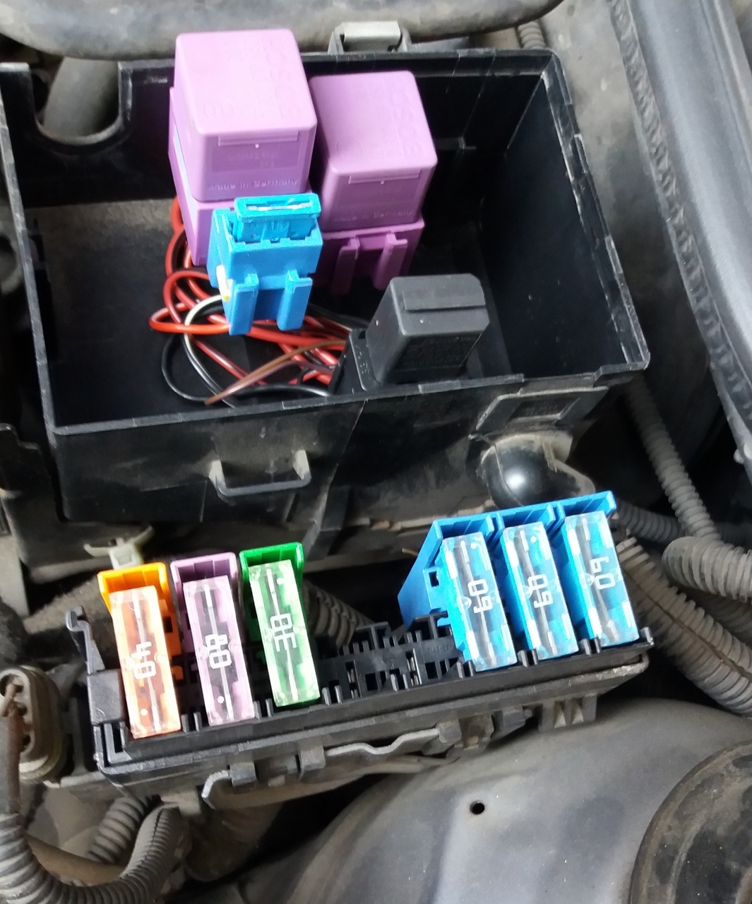

(#) FAZ1 hozzászólása Szept 13, 2018 /
Haha! Nem megy a motor.
Az a gyanum, hogy az AC pumpa nem kap áramot, mivel tegnap óta nem hallom a hangját.
Hol kezdjem el a hiba feltárását? Annyira már eljutottam, hogy a motortérben az adagolószerkezetről lebontottam a benzincsövet - ott nem jön semmiféle üzemanyag.
Ilyenkor mi van? Relé, biztosíték? Netán a benzinszűrő (bár úgy néztem, nemrég cserélték)
Vagy egyszerűen behalt a komplett AC szivattyúm a hátsó ülés alatt (a benzintartályban)?
(#) blasz válasza FAZ1 hozzászólására (») Szept 13, 2018 /
Szia igen a tankban van az Ac,nézd meg a csatlakozóját a tank tetején, igen sürün szokott kimelegedni,főleg a negativ vezeték.De adhatsz direktbe is 12v ot neki,próbára,persze megszakitva a saját 12v+ vezetéket.
Ha mégis a szivattyú ment halálba nem kell az egész úszóházat megvenni csak magát a szivattyút.
Ha már kint van az egész akkor percek alatt kilehet cserélni

(#) blasz válasza Dabolcs hozzászólására (») Szept 13, 2018 /
Az üzemanyag szivattyúnak van reléje azt kell megnézni,hogy behúz e,ez egyszerű gyújtásra rakod és hallanod kell 2 kattanást egyszer behúz a második elenged.Ha hallod ezeket akkor csatlakozó vagy kábel baj van.
(#) FAZ1 válasza blasz hozzászólására (») Szept 13, 2018 /
A relét már néztem (kattog), az előttes biztosítéka pedig jó.
De házul a tanknál nagy a csönd.
Már néztem - elől, a motortérben van és szép lilás rózsaszínű (Amint a csatolt képen felül látható).
De mi az hogy 2 kattanást kell hallanom? Akkor tehát 2 relé van?
Vagy - elsőre csak bekapcsol, majd egy idő után kikapcsol? Ugyanaz az egy darab relé?
(#) FAZ1 válasza FAZ1 hozzászólására (») Szept 13, 2018 /
Vagy itt a képen - a mellette látható - és levő másik lilás-rózsaszínű szintén AC relé lenne?
Én a biztosítékosat gyanítom csak AC relének. De akkor vajon mi a másik?
Avagy az lenne a tank-szellőztetés általános vezérlését végző relé?
Szia azért 2 kattanás mert elsőre gyújtás ráadásnál behúz,megy pár másod percet és második kattanásnál lekapcsol.Értelem szerüen ha inditod behuzva marad a relé.
