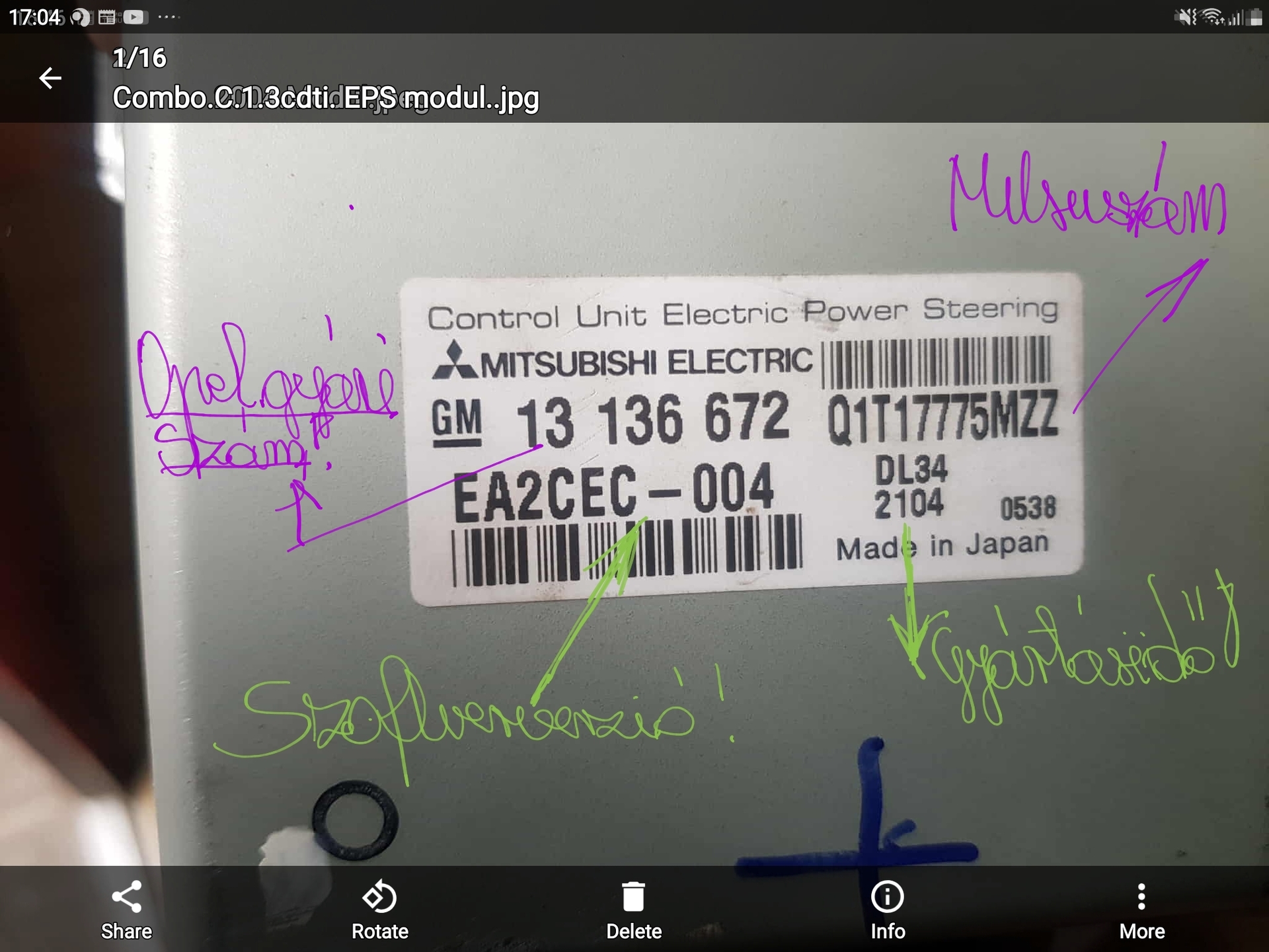

Combo C EPS Modulcsere
Opel Combo C1.3Cdti 2004.70Ps. Z13dt.
Elelektromos kormányszervó modult kell cserélnünk.., találtunk bontottba .A GM+Mitshu+Softververzio számra megegyező donort.., (gyártási szám/idő nem egyezik). Kérdés van valakinek ÉLŐ tapasztalata a kicseréléssel kapcsolatban? Plug in vagy,nem plug in a csere,?
köszi minden választ!
üdv
Opcom nincs--Launch nem tudja.
