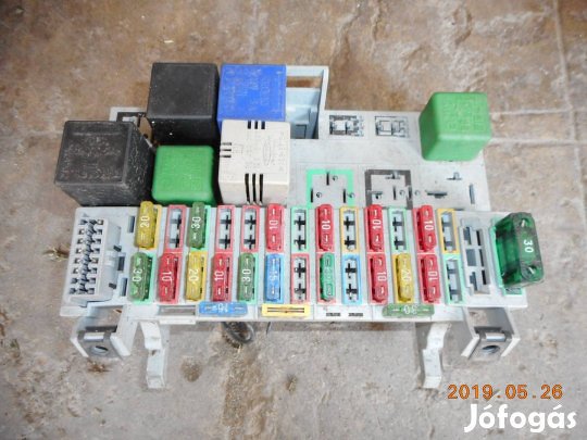

Hol találom az üzemanyag szivattyú relét az Opel Corsa 1.4 i 1995 kiadású autómban? A képen látható biztosíték táblán, vagy a jobb oldali kesztyű tartó mögött?
