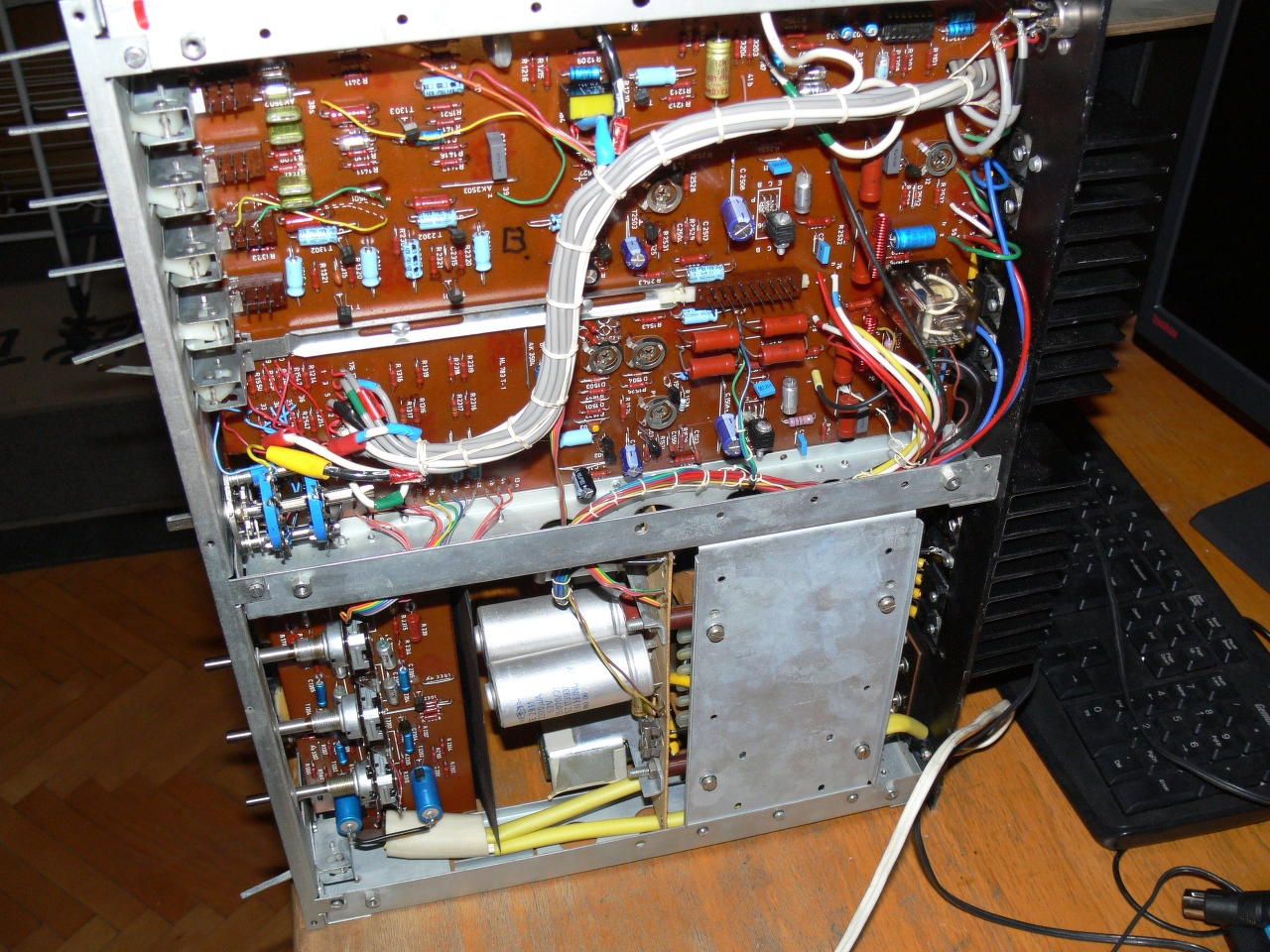

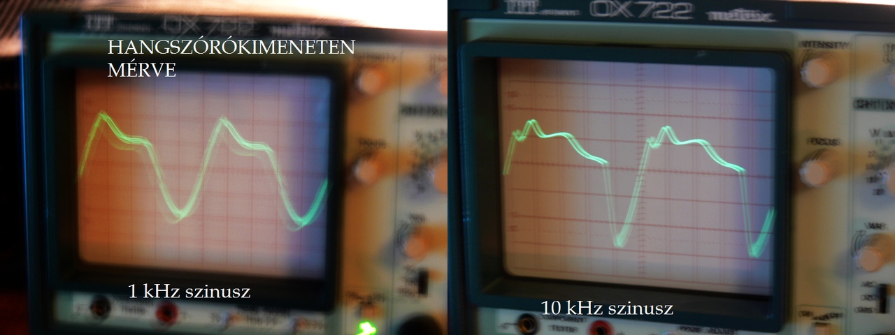

(#) BEAG hozzászólása Ápr 28, 2016 /
Egy ilyen erősítő hosszú állás után bekapcsolva a jobb oldalon torzítani kezdett. A hangerőt növelve növekszik a torzítás.
Megnéztem szkópon a jelalakot 1 és 10 kHz szinusszal, mellékelem a képet (bocsánatot kérek a rossz minőségéért). A kép maximális hangerőn, névleges terhelés mellett készült. (Terhelés nélkül a jelalak tökéletes)
Ilyen hibával még nem találkoztam...
Van ötletetek, mi okozhatja?

(#) BEAG válasza BEAG hozzászólására (») Ápr 28, 2016 /
Úgy tűnik, megvan a hiba: az NPN tranzisztorok 0R47, 5W emitter ellenállásai szakadtak. (Kb én is erre a részre gyanakodtam, de inkább tranzisztor-szakadásra).

(#) BEAG válasza BEAG hozzászólására (») Ápr 30, 2016 /
Ellenállások kicserélve. Most már megvan mindkét félhullám, de iszonyú a keresztezési torzítás. A BD249-esek emitter-ellenállásán ráadásul nem is egyezik a feszültség. Az egyiken 7.5, a másikon 1.8 mV (a jó oldalon mindkettőnél 5.3 mV) - 4 Ohm terhelésen. A tranzisztorok PN-átmenetei jók.
Viszont nem egyeznek a fellelhető doksiban lévő pozíciószámok sem a készülékével. Itt nincs külön végfok panel, csak a szűrő van külön. Illetve csak egy relé van. (Csatolok egy képet róla)
Nem találom például a végtranyók bázisa és emittere közti 68 Ohmos ellenállást sem...
Lehet hogy ez egy nullszériás vagy nagyon késői készülék?
Tudtok segíteni rajzzal, ötlettel?
Előre is köszönöm!

(#) BEAG válasza scooby_ hozzászólására (») Máj 1, 2016 /
Köszönöm szépen a rajzot, ez már az, egyelőre elég lesz ennyi.
Érdekes, hogy a két BD249 tranzisztor (T1508, T1510) kollektora mereven ugyanarra a tápfeszültségre van kapcsolva, ugyanazt a vezérlést kapják, a kettő mérve majdnem teljesen egyforma (hFE 59 és 61), mégis eltér a működésük.
Nem értem, hol csúszik el.
Az R1539 és R1541 voltak szakadtak (viszont semmi sérelmi nyom nem látszott rajtuk, még túlmelegedés sem), de kicseréltem mind a nyolcat. Csatolom a rajzot, amin látszanak a mért feszültségek és a megvizsgált alkatrészek. (végigmértem a védelemhez menő leágazást, hátha ott van valami turpisság, de minden jónak látszik).
Kifogytam az ötletekből...
Mit javasoltok?
Gábor
