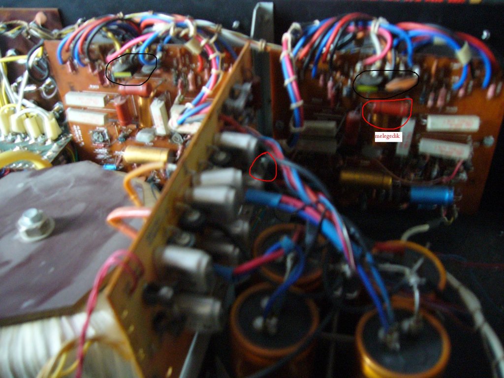

(#) taxi92 hozzászólása Szept 13, 2011 /
Most kaptam én is egyet és az a baja hogy hallgattam és egyszer csak csönd lett :\ én a végfokra gyanakszom de a ti véleményetekre vagyok kíváncsi hogy mit kéne megnézni meg lemérni mert a mutatók azok mutatnak ha rákötök én valami végfok tranyóra gondolok de majd rámérek a tranyókra csak nem mindegyiken látszik hogy milyen. A segítséteket szeretném kérni hogy szerintetek mi lehet a baja. Előre is köszönöm! további szép napot/estét.
(#) laszlokunstar válasza taxi92 hozzászólására (») Szept 13, 2011 /
Csak egy kérdés, a hangszóró átkapcsolót valaki -esetleg gyerek- nem állította át? Én jártam már így az enyémmel. Sőt a hálózati kapcsolójával is jártam úgy a gyerek matatás után, hogy nem lehetett kikapcsolni.
(#) taxi92 válasza laszlokunstar hozzászólására (») Okt 23, 2011 /
Nem lett átkapcsolva :\ közbe belenéztem szerintem a végfok tranyók jók de viszont azt vettem észre hogy 1 ellenállás és 1 kondi nagyon felmelegedett. Lehet valami zárlat? mert az ellenállásra ha rámérek akkor az jó értéket mutat.
(#) taxi92 hozzászólása Nov 11, 2011 /
Hello
A 2ő bekarikázott kondi az különbözik igaz az érték az megegyező csak a tűrésük nem. a másik az a bekarikázott ellenállás ami melegedik amikor táp feszt adok naki ami valószínűleg az utolsó (bekarikázott) bizti miatt van ami elvolt durranva beraktam 1 másikat az is elszállt az lenne a kérdésem hogy az mitől "durranik" el? Gondolom valami zárlat de hol keressem? előre is köszönöm.
(#) scooby_ válasza taxi92 hozzászólására (») Nov 11, 2011 /
Ha a mutatók mozognak,akkor a végfok kimenetén van jel. A relé meghúz? Ott a védelemmel lesz szerintem valami. Esetleg a LED nem világít az előlapon középen?
az egyik mutató csontra kifekszik(túl vezérlés szerű) a relé az húz a led meg 1 darabig világít és elalszik.
Akkor az nem a védelem. A kimeneten milyen feszültséget mérsz? 150mV-nál nem lehet több!
