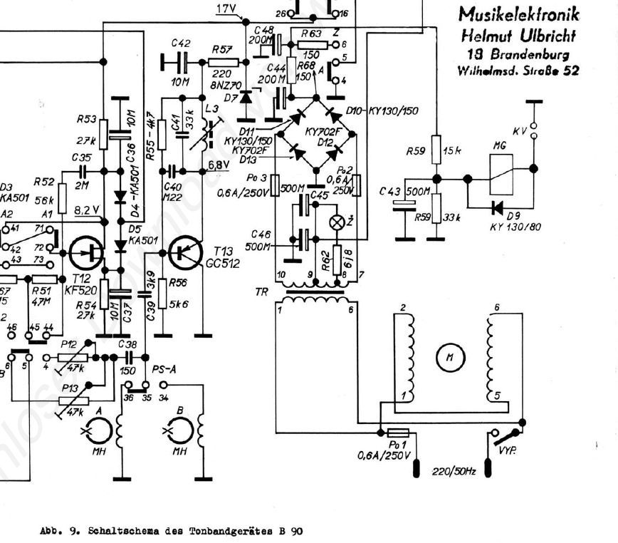

(#) csabais hozzászólása Nov 8, 2021 /
Tisztelt Fórumtagok. Látom, hogy itt profi, szalagosmagnó javításban jártas szakemberek adnak tanácsot, tippeket, trükköket, javítási módokat. Ezért szeretnék itt kérni tanácsot az én problémámra. Van egy Tesla B90-es magnóm amit hosszú évek után elővettem a szekrény aljából és felébresztettem Csipkerózsika álmából, mivel nagyon sok szalagom van hozzá. Családi felvételek, zenék, stb. Cseréltem benne szíjíkat, nyomógötgőt, át zsíroztam, a kapcsolókat (a lejátszás--felvétel kapcsolót is) kontaktsprayvel át fújtam, szépen szól, nem torzít, minden sávja működik. De felvételt nem tudok készíteni vele. A beadott műsort tudom hallgatni a hangszóróján a felvételiszintszabályzó működik az automatikus szintszabályzója is működik (mind a kettő) a műszer mutatja a felvételi szintet, de a jel már nem kerül fel a szalagra. Nemis törli a szalagot. Ez lenne a probléma. Ha valakinek lenne ötlete, tippje kérem ossza meg velem. üdv.:csabais
(#) mohinger válasza csabais hozzászólására (») Nov 8, 2021 / 2
Nézd át a T13 jelű tranzisztor környékén lévő tápfeszültségeket, alkatrészeket. Az a törlőoszcillátor áramkör. Ha az nem megy, akkor nincs törlés, sem előmágnesezés.
(#) csabais válasza mohinger hozzászólására (») Nov 8, 2021 /
SZIA! Megmértem egy néhány feszt: D7 Dióda 17.2 V FORRÓ Kollektor--Emitter17.2V (6.8 helyett) Kollektor--Bázis 9.2V Emitter--Bázis 7.9V tranyó hideg. Ezek bekapcsolt felvétel állásnál. Hogyan tovább. Talán sz@r a tranyó? Ellenállások: R55 2.58 k R56 2.62 K üdv:cs

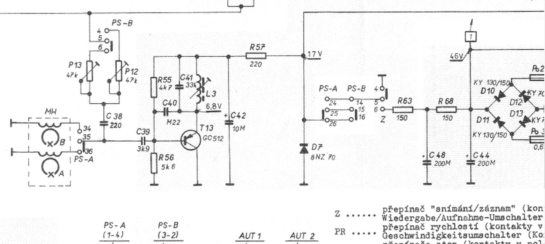

(#) Massawa válasza mohinger hozzászólására (») Nov 8, 2021 /
Ez a rajz nem jo. Az oszcillátor jele a T13 emitterén van és onnan kellene eljutni a magnofejre. A te rajzodon csak a bázis van kapcsolatban a a fejjel.
(#) mohinger válasza Massawa hozzászólására (») Nov 9, 2021 /
Itt egy másik rajz, másik forrásból. Nekem hasonlónak tűnik...
(#) Massawa válasza mohinger hozzászólására (») Nov 9, 2021 /
Lehet, hogy mindkét rajz ugyanabbol a hibás eredetiböl készült. A magnoban az oszcillátor jele a T13 emitteréröl jut el a fejekbe, onnan ahova a rajzon 6,8V van irva. ( kapcsolokon keresztül). Sajnos nem találom sehol elektronikus formában a jo rajzot
(#) VJ72 válasza csabais hozzászólására (») Nov 9, 2021 /
Szakadt a tranyó cseréld, a rajz jó B93-asban is ez a törlőoszcillátor van bázisról csatolják ki a jelet.
Ott van a C240 jelű kondi, azon keresztül jut ki a jel a törlőfejre a C39-es kondin keresztül, szerintem.
(#) Massawa válasza mohinger hozzászólására (») Nov 9, 2021 / 1
Közben én is látom, hogy, hogyan oldották meg.
(#) csabais válasza VJ72 hozzászólására (») Nov 9, 2021 /
Tisztelt Uraim! Köszönöm a tanácsokat. Ez volt a baj! A tranyó szakadás, de amikor kiakartam forrasztani (jó sz@r helyen van) akkor vettem észre, hogy az emitter és a bázis lába elvan szakadva a nyáklap felett fél--egy miliméterre. Ez mitől szakadhatott el? Beszakadt csonkot kiforrasztottam. Új lábakat dugtam fel. Fent megforrasztottam, így maradt minden gyári. Igaz, hogy 6.8V helyett 9.0V-ot mérek. A dióda csak meleg nem pedig forró. Tökéletes, a felvétel szépen szól. Mégegyszer nagyon köszönöm a hozzászólásokat. üdv: csabais

(#) pucuka válasza csabais hozzászólására (») Nov 9, 2021 / 1
A GC512 -őt helyettesíthetd AC128, vagy AC188 -al azt hamarabb találsz.
A hozzászólás módosítva: Nov 9, 2021
(#) CHZ válasza csabais hozzászólására (») Nov 9, 2021 / 1
Szerintem hagyd benne a régit, ha mégis cserélni szeretnéd, AC128, AC188 jó helyette.

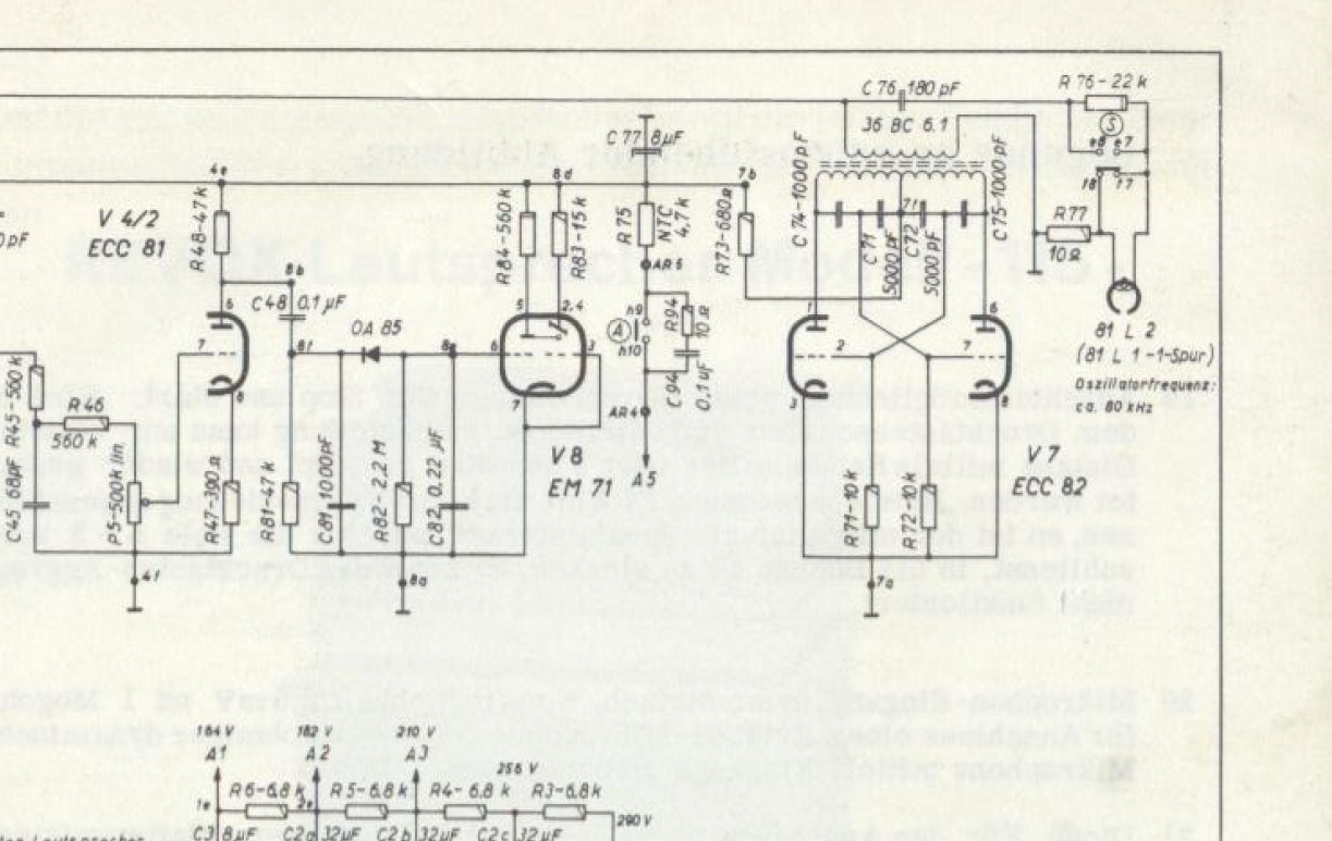

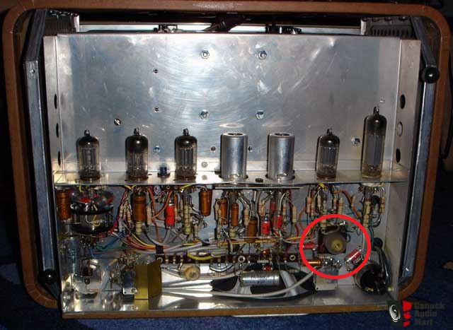

(#) Abukodonozo hozzászólása Nov 15, 2021 /
Van-e itt olyan aki otthon van csöves magnókban?

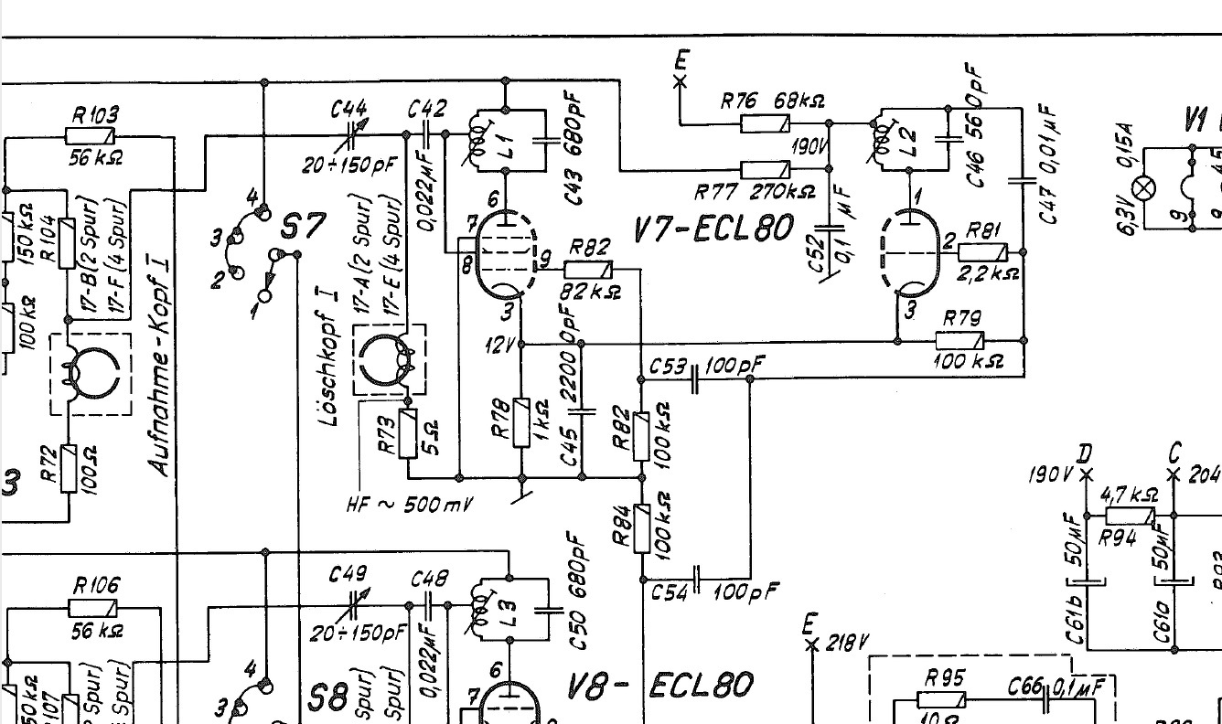

Került hozzám egy kibelelt Revox C36, mechanikailag rendben van, az elektromos részéből is tudom pótolni amit kell, de sajnos hiányzik a mellékelt képen látható trafó az oszcillátor részből és sajnos semmi adatot nem találok róla. Van nálam egy egy szériával újabb D36-os magnó is (ami hálistennek érintetlen) és ahogy nézem annak egy ECL80-al van megoldva az oszcillátora, trafó nélkül. Szerintetek működne ez az áramkör a C36-ban is?

(#) Abukodonozo válasza elektrorudi hozzászólására (») Nov 16, 2021 /
Valószínűleg az lesz, ez a legjobb képem arról egyáltalán hogy néz ki. A törlőfreki kb. 80 Khz, azt írja a rajzon, most már csak a törlőáramot kéne megtudni és hogy hol találhatóak a régi rádióamatőr kollegák. Jó lenne most a csöves topik, csak az már nincs

(#) elektrorudi válasza Abukodonozo hozzászólására (») Nov 16, 2021 / 1
Na, talán nem is olyan vészes a dolog. Működik a D36-od? Meg tudod mérni a törlőáramot vagy törlőfeszültséget?
Nem tudom nagyítani a képet, de mintha egy vasmag hangolású Litze huzalból, méhsejt technikával készült tekercs lenne. Nem? Ez rendben is lehet, mert akkoriban a rádiókban is ilyen tekercsek voltak. A fazékmag még nem volt, vagy legalábbis nem elterjedt.
Ha jól látom ez egy sima Colpitts oszcillátor ellenütemben kapcsolva. Huncut. Ha ez igaz, akkor a primer tekercsnek kb. 4,75mH-nek kell lennie. Fazékmagon nem is olyan vészes. A szekunder menetszámot meg ki lehet kísérletezni (ha máshogy nem megy). Alacsony menetszámról indulsz, és addig növeled, amíg megfelelő nem lesz a törlés.
Szép feladat.
Sok sikert!
