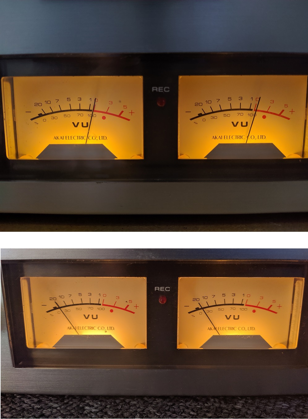

Szervizkönyv alapján be kéne állítani az előmágnesezést és a REC LEVEL t.potikkal a felvételi kivezérlés szintjét, jobb állapotú szalaghoz. Hanggenerátor megkönnyítené a beállítását.
(#) Directors válasza CHZ hozzászólására (») Ápr 5, 2021 /
Nekem csak ez a szervizkönyv van meg Bővebben: Link. Nem tudom erre gondolsz-e. Mivel ilyet még nem csináltam, ezért ha van rá lehetőség akkor kérhetnék egy nagyobb volumenű segítséget ezzel kapcsolatban hogy mit hogyan ?
Számítógépről tudok jelgenerátort alkalmazni. Ha az úgy jó lehet.

Nos adtam a bemenetre 1kHz-es szinusz jelet. Jelenleg így néz ki a helyzet. Állítok majd a két potin akkor.
Ha jól vettem ki a rajzból akkor a VR1(5k) és a VR4(5k) lesz az én barátom.
Magyar rajz alapján pedig P1 P4 poti.
(#) Directors válasza Directors hozzászólására (») Ápr 5, 2021 /
Azt nem írtam, de a képen felül a bemenetre küldött felvételi jelszint látszik, alul pedig a felvett 1kHz-es jel lejátszáskor.
(#) mohinger válasza Directors hozzászólására (») Ápr 5, 2021 / 1
Hát ez nem valami jó....
Ezért kéne egy másik magnóval felvett jó minőségű szalag, ami szintén 0dB-es jelet tartalmaz, hogy lásd, jó-e a lejátszófej, lejátszóerősítő, stb...
Egy másik magnón meg tudnád nézni, hogy ez a felvétel vajon milyen? Ha jó a felvevőerősítő és a felvevőfej, akkor a másik magnón 0dB-es lesz a jel.
Amíg nincs rendes referenciád, (szalag, magnó, műszer),addig elég nehéz lesz.
Bár szerintem a lejátszófej kuka, ahogy a képeken is látszódott...
Gondolom, a felvevő-lejátszó erősítő tranzisztorainak munkapontjait már ellenőrizted.

Ebben a típusban tranzisztor hiba is sokszor előfordul. Általában zaj, nagy sistergés, recsegés a tünete. Régi felvételeid lejátszva 0dB szintet megközelíti?
(#) Directors válasza CHZ hozzászólására (») Ápr 6, 2021 /
Nem közelíti meg a 0dB-t. Pár hozzászòlással korábban csatoltam egy képet mekkora a jelszint lejátszásnál. Nagyon alacsony A régi felvételeknél is.

(#) mohinger válasza Directors hozzászólására (») Ápr 6, 2021 /
Akkor, ha a lejátszó erősítő tranzisztorai rendben vannak és a régi felvételeidet ilyen rosszul játssza le, akkor méginkább beigazolódni látszik a gyanúm, hogy rossz a lejátszófej.
